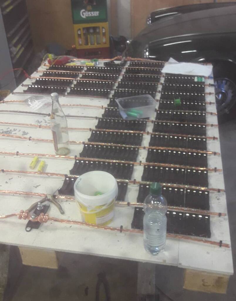

Einfach nur um die Diskussion wieder mal ins sachlich, fachliche zu bringen:
Unstrittig ist doch dass das A und O der akkukontaktierung der Übergangswiderstand ist.
Der soll so gering wie nur immer möglich sein - und soll es auf Dauer auch bleiben!
In der Dauerhaftigkeit der kontaktierung steckt ein viel schwerer techn. Problem als zu dem Zeitpunkt der Montage.
Kontaktkorrosion ist bei allen kaeftschluessigen kontaktierungen ein Langzeitproblem wenn die Kontakte nicht durch eine entsprechende Goldauflage passiviert sind.
Besonders kritisch wird es bei Anwesenheit von korrosionsfoerdernten medien.
Davon gibts in unserem Fall genug.
Li-Ionen Zellen enthalten einen organischen Elektrolyt in dem Fluor und lithiumsalze gelöst sind. Das Zeug ist hoch korrosiv wenn es a) chemisch zerfällt (Alterung, Überhitzung) oder b) Feuchtigkeit aus der Luft.
Leider kommt es immer wieder mal zu geringfügigen Undichtigkeiten (bei hohen Strömen) die geringe Mengen Elektrolyt freisetzen der in der Umgebung zu verstärkter kontaktkorrosion fuhrt.
Der fließende Strom macht die Sache nicht besser - der kontaktwidestand triftet immer weiter was im schlimmsten Fall zu einem Hotspot auf dem Akkuboden (macht elektrolytzerfall Im akku mit anschließender korrosion von innen nach außen)
oder, wenn der Hotspot am pluspol auftritt, weiteren temperaturstress an der Dichtung.
Ein Akku infiziert somit die umliegenden mit Kontaktkorrosion.
Aus diesem Grund ist eine stoffliche Verbindung durch Schweißen langzeitsabiler als eine kraftschlüssige kontaktierung.
Wie des Sachverhalt beim löten direkt auf dem Akku ist
kann sich jeder selbst überlegen.
Wie wahrscheinlich es ist das ein Akku im Laufe seines Lebens “leaked” hängt im wesentlichen der dem Material eines Bauteils ab und welchem Temperaturstress er gesehen hat.
Die Akkus haben zur Abdichtung zwischen dem batteriebecher und der sicherheitsbaugruppe ein kunststoffteil . Das wird beim verrollen der Akkus verpresst um die Dichtung herzustellen.
Je nach Qualität der Zelle ist dieses Element aus schnödem polypropylene ( das bei 80 Grad C unter mechanischer Spannung mechanischen Eigenschaften verliert aber gut kältebeständig ist)
Bei den besseren Zellen (Panasonic, Sanyo) ist das ein co-polymer der sowohl kalt als auch warm (bis ca. 100 Grad) formstabil bleibt.
Genau diese Zusammenhänge sollte man sich vergegenwärtigen wenn man Akkus dauerhaft sicher kontaktieren will.

Hallo arc
Da stimme ich dir zu 100% zu
Ich habe jetzt mal so halter bestellt.
Ich habe mir gedacht das ich dann einfach mal ein paar zellen reinstecke und das ganze mit dem labornetzgerät lade. Und es dabei mal beobachte.
Wie würdest du das ganze den beurteilen?
Ich selbst könnte mir vorstellen das eine federkontaktierung bei einem nicht zu hohen strom durchaus möglich ist.......aber sicher kann ich es auch nicht sagen..

Möglich ist wohl schon, nur wie sieht es mit der Langzeitstabilitaet aus?
Dein Akku System soll doch über Jahre unbeobachtet vor sich hin werkeln.
Ob federkontakte OK sind musst du alleine mit deinem Gewissen abmachen 😜
Hallo so nun habe ich meine " Androhung " wahr gemacht ich habe angefangen so einen speicher zu bauen
mehr dazu hier
Kurzer Input noch zum Thema Schraubverbindungen. Wenn man sich die Scaba Packs anschaut:
Dort sind die Zellen auch Axial zum Kontaktieren gepresst, jedoch in diesem Fall mit "Zugdrähten". Scheinen Wie Zuganker gespannt zu sein. Die Verbindung ist geschraubt? Auf Jedenfall soll man angeblich jede Einzelne Zelle zerstörungsfrei ausbauen können. Ein ähnliches System mit Gewindestangen ist Denkbar (Isolation natürlich aufwändiger als mit nichtleitenden Seilen).
Hallo zusammen die ganze Diskusion ist nun bald 3 Jahre her.
Wi mache von euch wissen habe ich das ganze mit Inzwischen 10 KW/h umgesetzt.
Wenn ich es noch Rchtig zusammen bekomme hatte ich in den letzten 3 Jahren 4 Stück an heater zellen , von ca 2300 Zellen finde ich es ok
