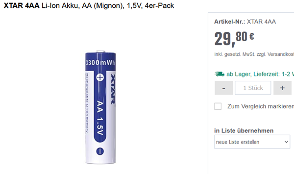

Bei den 1.5 Volt Zellen ist eine Zellchemie die 4.2 V bringt seltsamerweise auch unbeliebt... woran das liegen könnte :face_with_raised_eyebrow:
Tja, ich grüble auch noch.... Vor allem weil ich AA Zellen in LiIon hier liegen habe... :slight_smile:

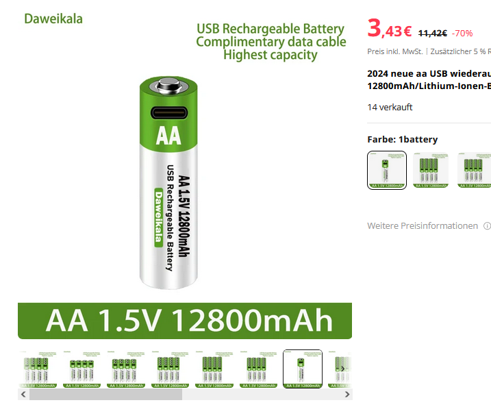

klar den verpasst man on Top noch eine Schaltung um die Spannung zu reduzieren, und evtl. einen Micro-USB Anschluss zum laden, das vergrössert die Marktchancen unheimlich weil es die Zellen dann billiger macht. :clown_face:
Nur weil es geht wird das noch lange kein renner und ersetzt die Duracel
Die 12800 sind aber , Achtung, China- mAh.
In Deutschland heisst das... Weniger.
