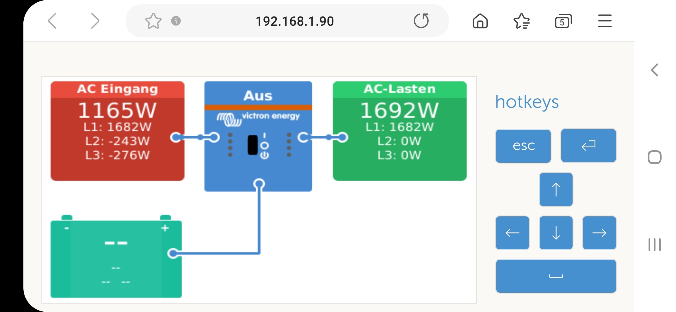

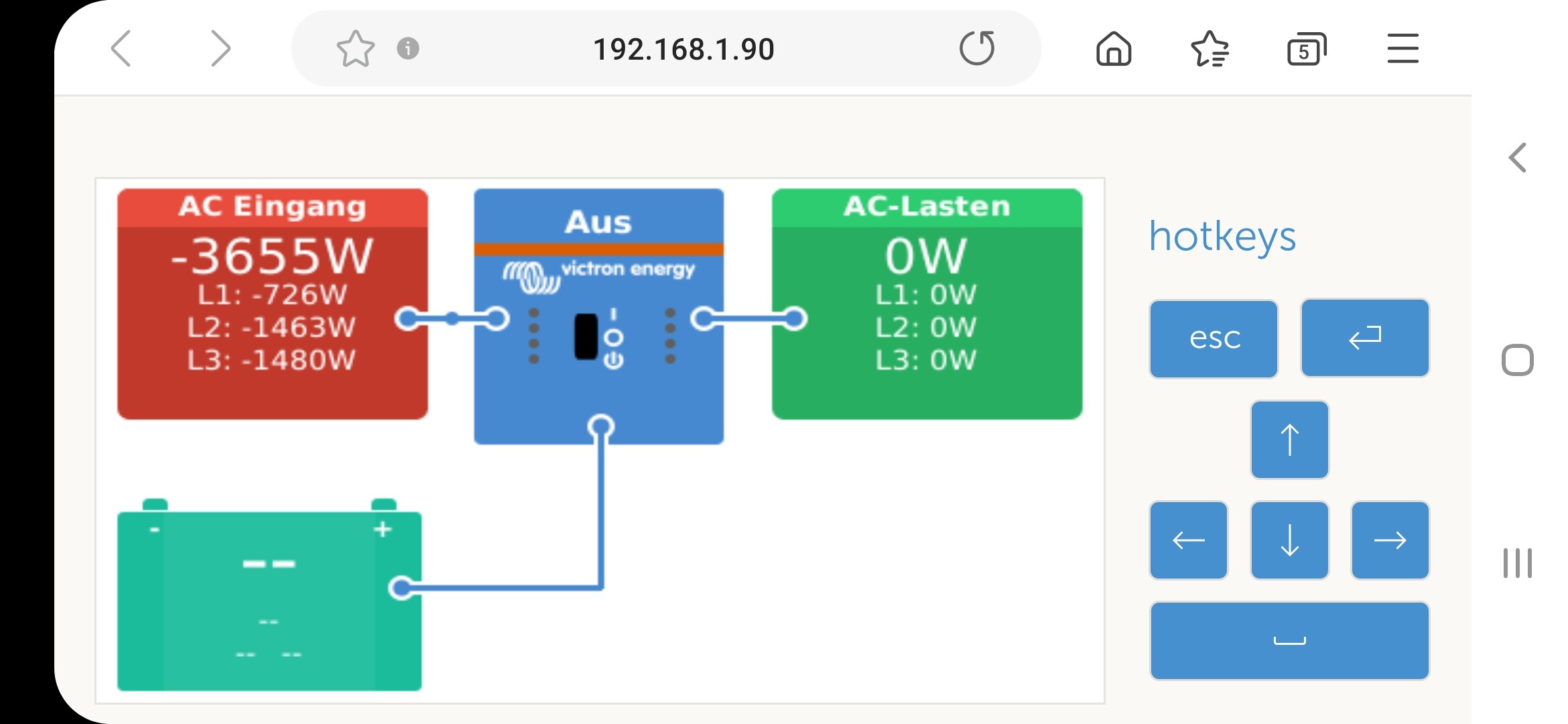

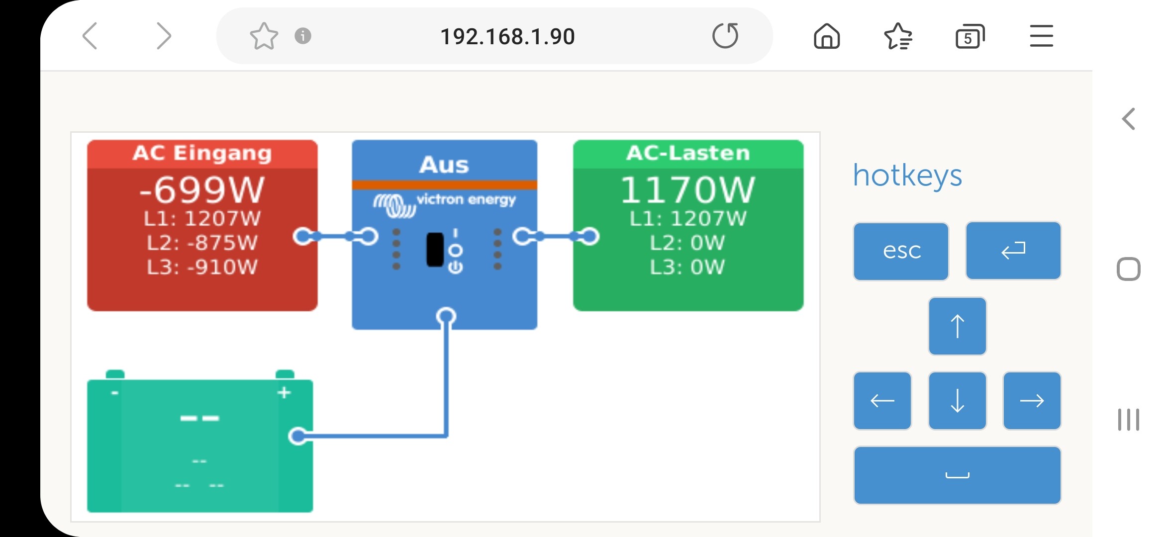

Ich habe ja versprochen euch auf dem laufenden zu halten. Hier ein kleines Update und natürlich auch wieder eine Frage :smiley:
Der EM24 und der cebro gx sind verbaut und mit dem nicht originalen Kabel verbunden.
Soweit ich das beurteilen kann, funktioniert dieses auch. Nur eine Sache verstehe ich noch nicht und zwar, in einem der Screenshots steht das ich gerade 0Watt verbrauche, das kann aber definitiv nicht sein. Liegt es an irgendeiner Einstellung und wenn ja welche oder soll ich das einfach ignorieren? Achso, Batterie und Multiplus 2 sind auf dem weg, also noch nicht angeschlossen.
Wenn ihr Anregungen habt, dann immer her damit, aber bitte für dummys wie macht erklärt.
Vielen Dank
Gruß Matthias
