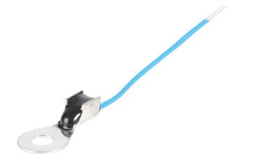

Ich stelle mich ein NTC-Thermistor-Sondenbaugruppe mit Ringöse wie Epcos EPC B57703-M103 vor:
Heißleiter mit Lasche zur Temperaturmessung an Oberflächen
Eigentlich noch lieber in ein Rohrkabelschuh ohne Sichtloch so dass der NTC von allen möglichen Seiten von Kupfer umgeben ist. Die werden denn auf die Zellverbinder geschraubt.
Einer von Vishay ist das NTCALUG91A103G301A, auch mit Stecker als NTCALUG03A123HCA.

Da besteht die Gefahr, daß du nicht die Zelltemperatur sondern die der Alupole misst. Wegen der hohen Stromdichte sind die Pole natürlich immer wärmer als der Rest der Zelle.

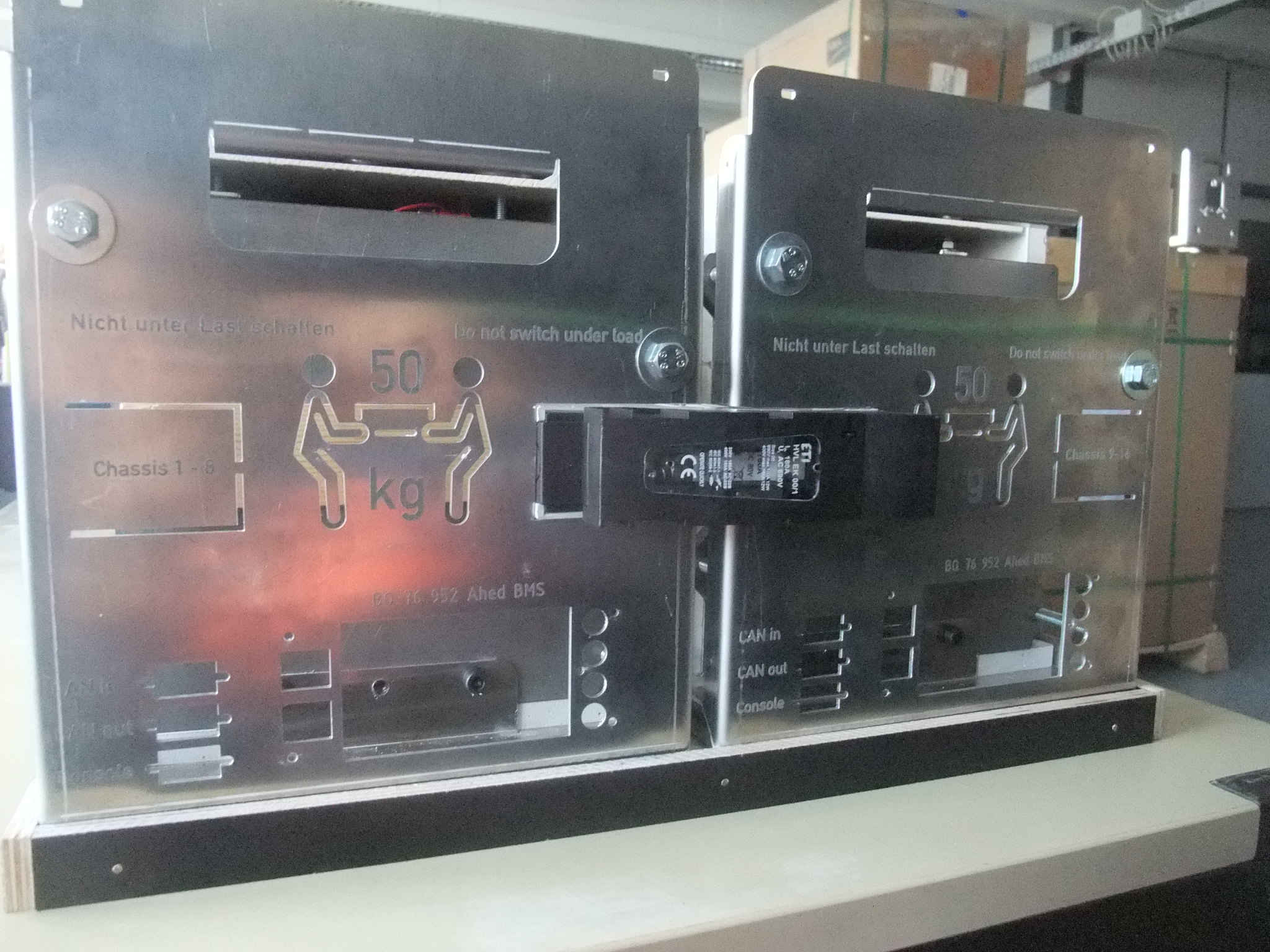

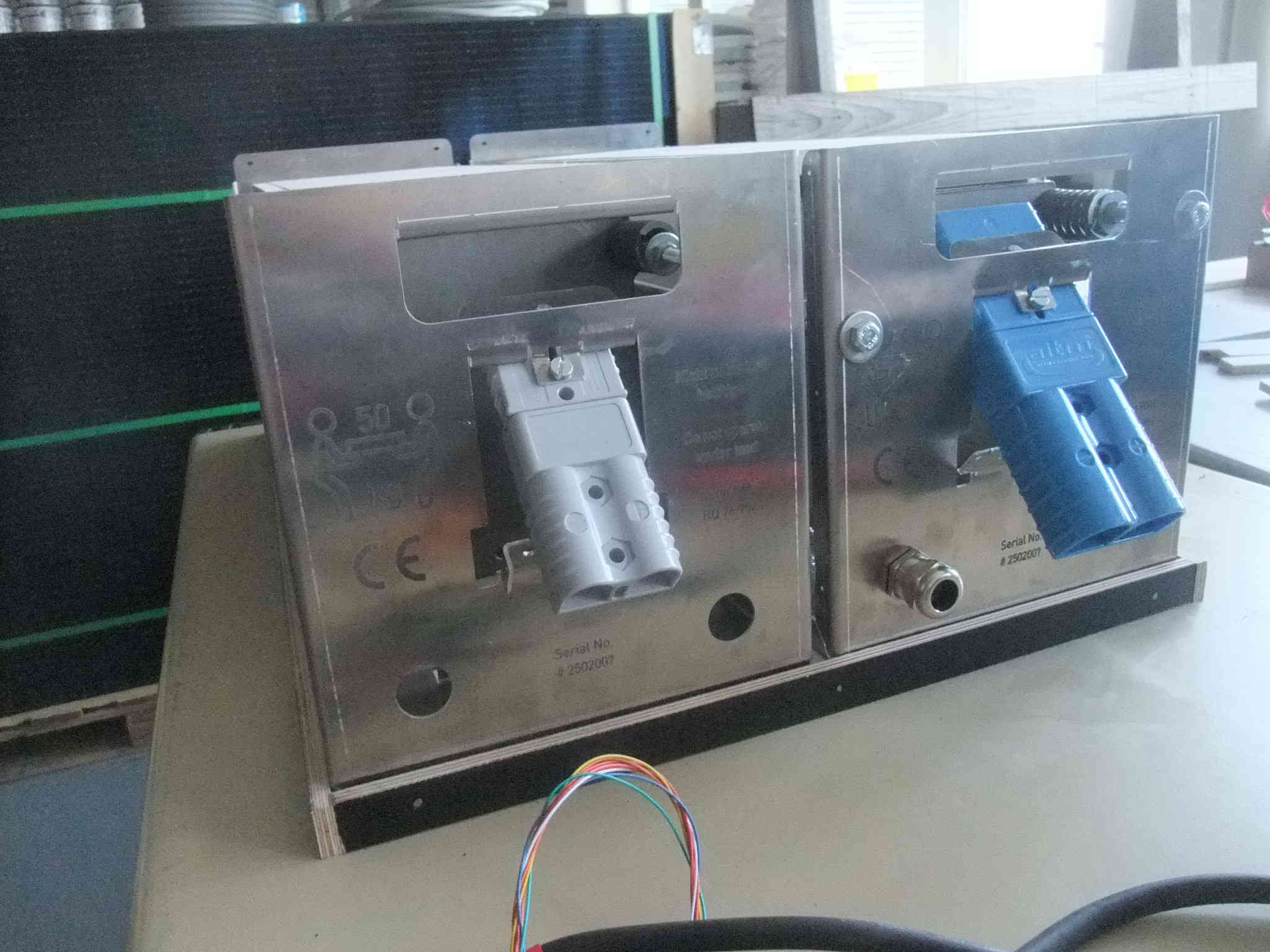

Der in zwei Hälften sezierte ETI Lasttrenner funktioniert wie geplant. Die mechanischen Defizite des dünnen Alublechs lassen sich durch zusätzliches Verschrauben der Gewindestangen mit Abstandsbolzen auf Front und Rückwand sehr effektiv ohne stärkere Bleche oder Schweissarbeiten beheben. Die Schrauben mit den Kotflügelscheiben sehen auf der Frontplatte jetzt natürlich gaga aus aber das lässt sich im Redesign mit hübschen Halbrundschrauben und abgestimmten Postionen dann auch entschärfen. Von Hand an den Griffen tragen und umstellen geht zu zweit bequem. Alleine so gefühlt ab bestandener Prüfung zum gelbem Gürtel.
Die Platinenmontage auf dem Batteriepol kostet viel Bauhöhe weshalb ich momentan die Brandschutzdeckel dafür weglasse. Im Foto die Version mit bereits eingebauten Brandschutzplatten. Künftig ist die kombinierte Shunt/Mosfet Platine auf jeden Fall der Wunsch. Nur damit lassen sich die beiden Chassis über die Rückwand gesteckt auch trennen. Momentane Aufteilung ist für Muster aber allemal ok und ich schraube einfach die Mosfet Platine mit Griffschraube komplett ab.

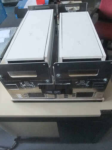

Die 15s Aufteilung sieht mit der fehlenden Zelle ziemlich krank aus. Wegen kürzerer Gewindestangen kann diese auch nicht mit der Rückwand verschraubt werden. Die 360 Amp Anderson werde ich zugunsten der 180 Amp Version wieder aufgeben, bzw. die Öffnungen so optimieren, daß nur die 180 Amp Version passt. Notfalls dann das Anderson Original nehmen wenn man wirklich 180Amp braucht. Die Kräfte zum Stecken sind so hoch, daß man sich auch beim Anschlagen an stumpfen Hindernissen typischeweise Haut und Finger verletzt. An dem geplanten Auswurfhebel führt deshalb kein Weg vorbei. Auch beim Einstecken habe ich mir schon die Finger eingeklemmt weil die letzten mm von den Kontaktfedern zugezogen werden. Man muß vorsichtig sein wie beim rumfummeln mit Supermagneten. 15s und 360 Amp könnte man dann aber wieder hervorholen, wenn die künftigen Zellen der 600Ah Klasse mal erhältlich sind. Die haben dann voraussichtlich 10kg/Stck. Da macht eine Aufteilung mit 3 Chassis a 5s zu jeweils 50kg mit einem 360 Amp Verbinder wieder deutlich mehr Sinn.
Bezüglich der Ergänzung mit einer Verdrahtungsplatine als Analog-Subsystem hat mich das Video der JBD Vorstellung auf die Idee gebracht, daß man darauf ja ohne Weiteres an viel Verdrahtungsaufwand auch einen aktiven Balancer mit Kondensatoren unterbringen könnte.
Die Chassis habe ich gerade auf einem Umzugs-Rollbrett. Dort sehen sie gar nicht mehr soviel anders als Yixiang, EEL & Co aus. Habe dazu jetzt auch noch ein 3k Multi und ein zweites Venus aufgebaut um mit den Treibern erst mal etwas offline gefahrlos und abseits der Anlage rumprobieren zu können.
Ich werde wahrscheinlich noch eine Dummy-Leiterkarte machen, auf die man Shunt und MOSFET-Schalter schrauben kann, so dass sie sich dann fast wie die kombinierte Variante verhalten.
