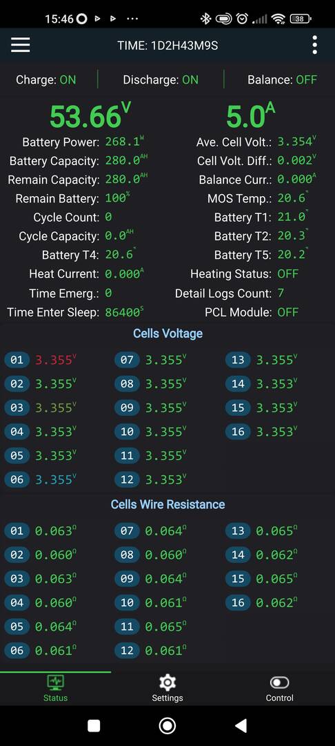

Kiste fertig. Laden gerade das erste mal bei 5A.
Sieht alles gut aus. Mal schauen wenn die Ladekurve hoch geht.
