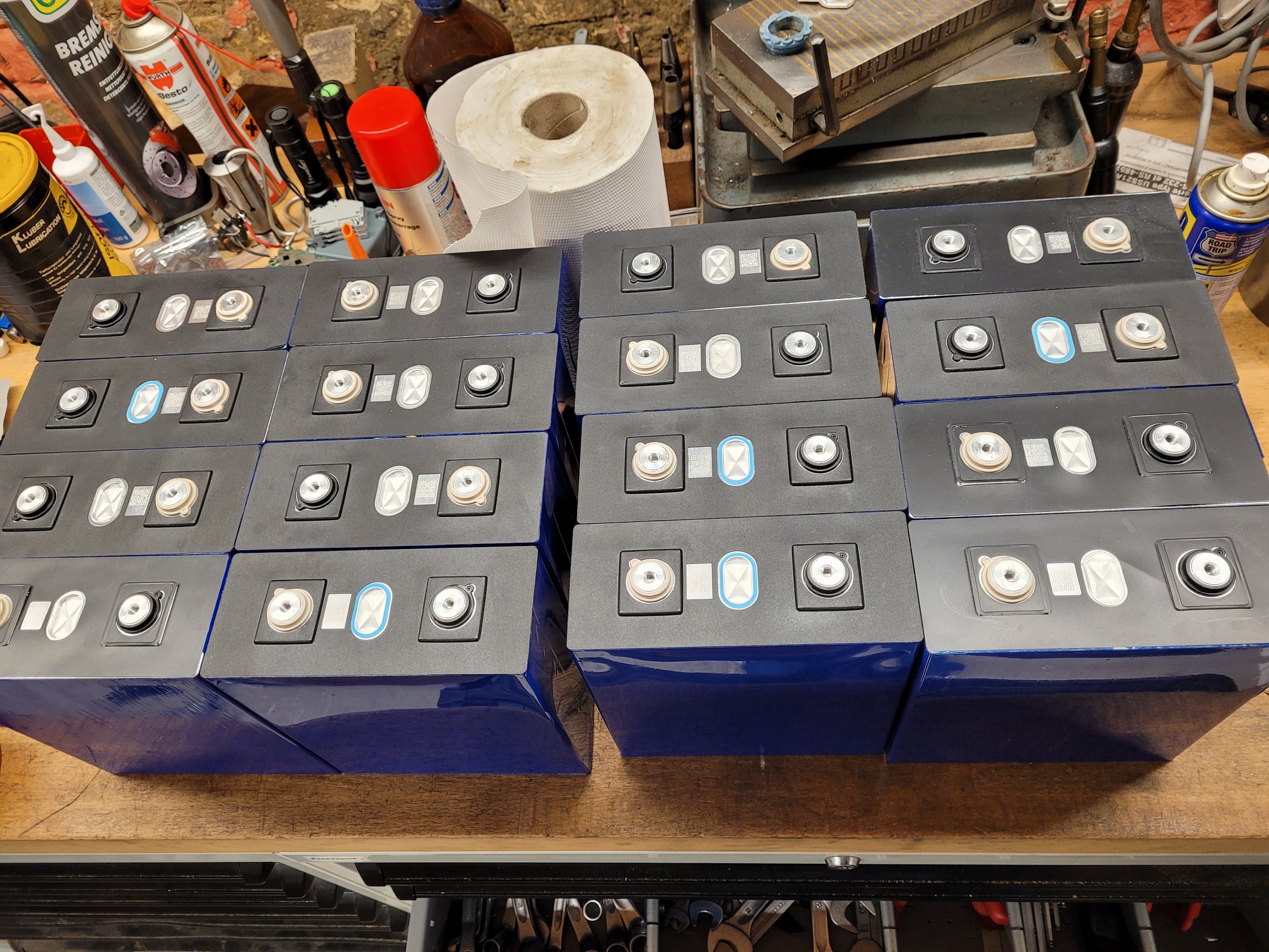

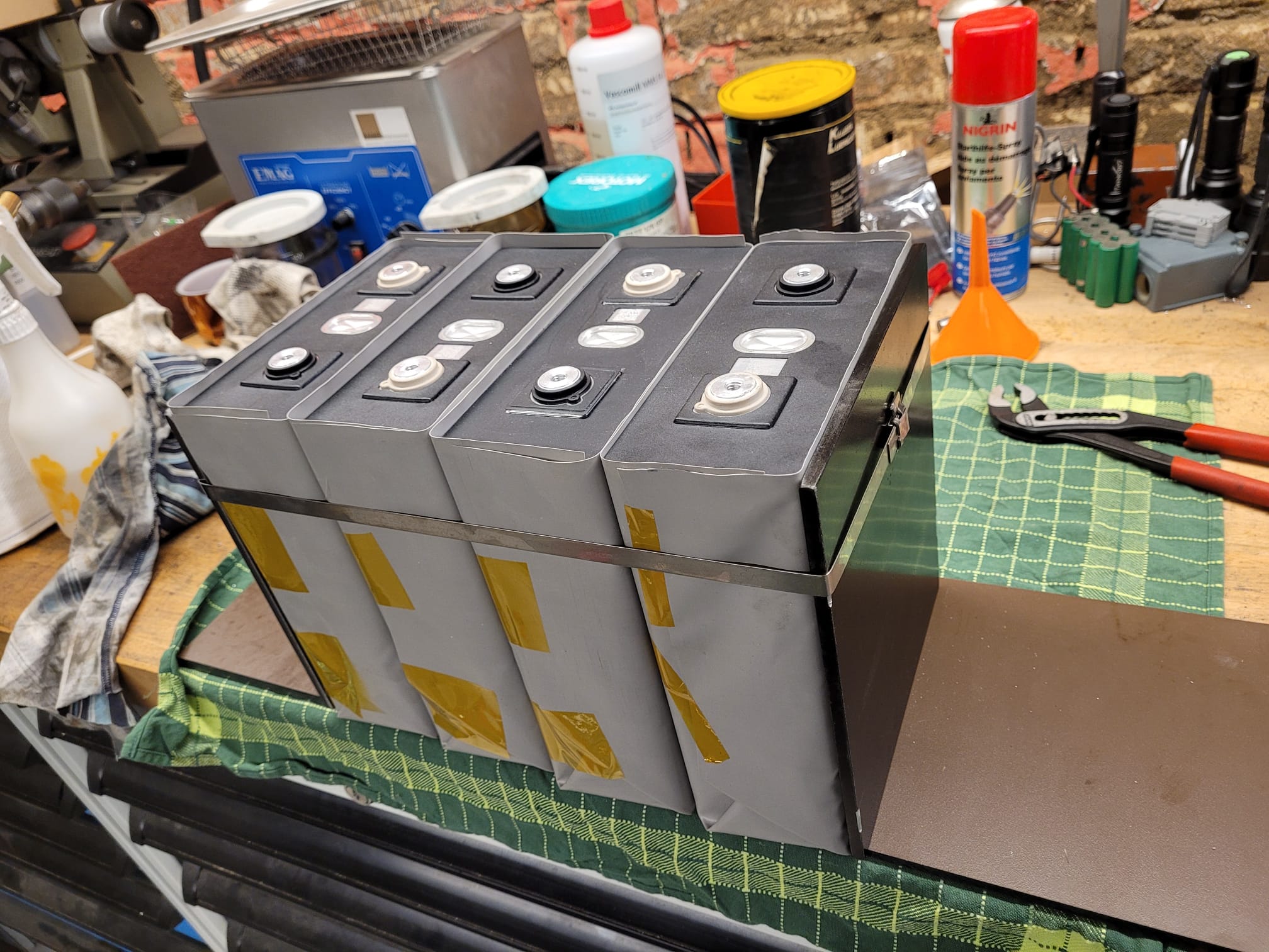

bei mir stehen schon länger einige 272Ah Lishen Zellen rum. Ich habe mich bei einer grösseren Bestellung letztes Jahr anschliessen können. die anderen Zellen laufen schon ein gutes halbes Jahr zufriedenstellen. Ich hoffe das wird bei meinen auch so sein.

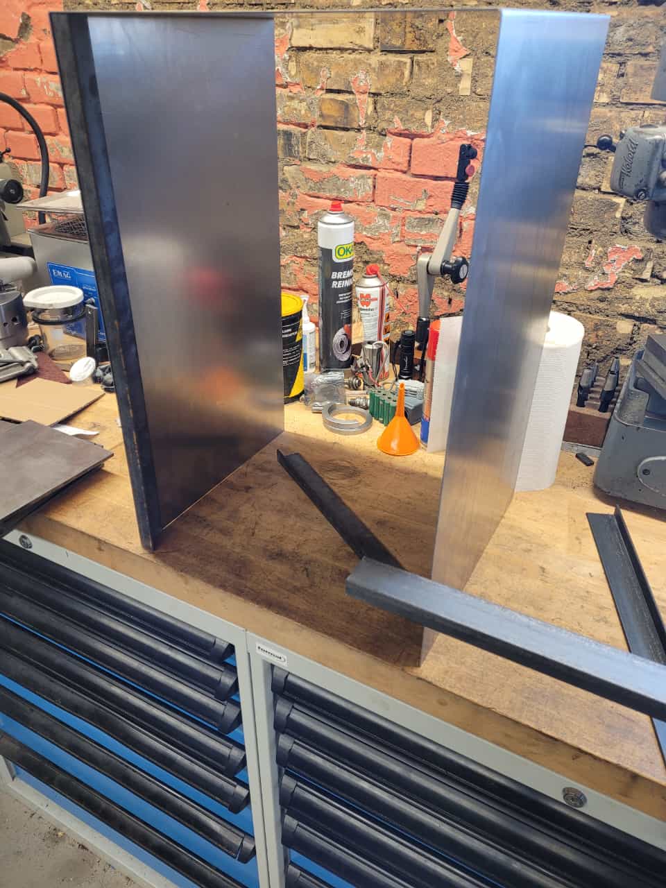

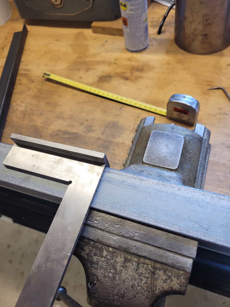

Ich habe mir also Blech bestellt. ein paar Winkeleisen stehen auch bereit. Ich hoffe ich kann am Wochenende anfangen den Blechkasten zusammenzuschweissen. Die Zellen werden mit Stahlband verspannt. ein Band-it spannen habe ich gebraucht gekauft. Hinten und vorne kommen 6mm Stahlplatten drauf. Zwischen die Zellen isolationsfolie.
Die Akku Box bekommt besondere Abmessungen damit sie in eine Ecke in meine kleine Werkstatt passt. In der Garage draussen ist es im Winter zu kalt. Ich habe drum vor die 14kwh in der Werkstatt über den Winter durchlaufen zu lassen. die beiden 10kwh Akkus in der Garage schalte ich einfach aus wenn es unter 5°C in der Garage gibt. Da kommt sowieso zuwenig Strom vom Dach (die beiden Südseitigen Anlagen sind an einem separaten Zähler und müssen bis zum Auslaufen der KEV noch Geld verdienen, wenn die da raus sind werde ich die Sache wieder neu anschauen)

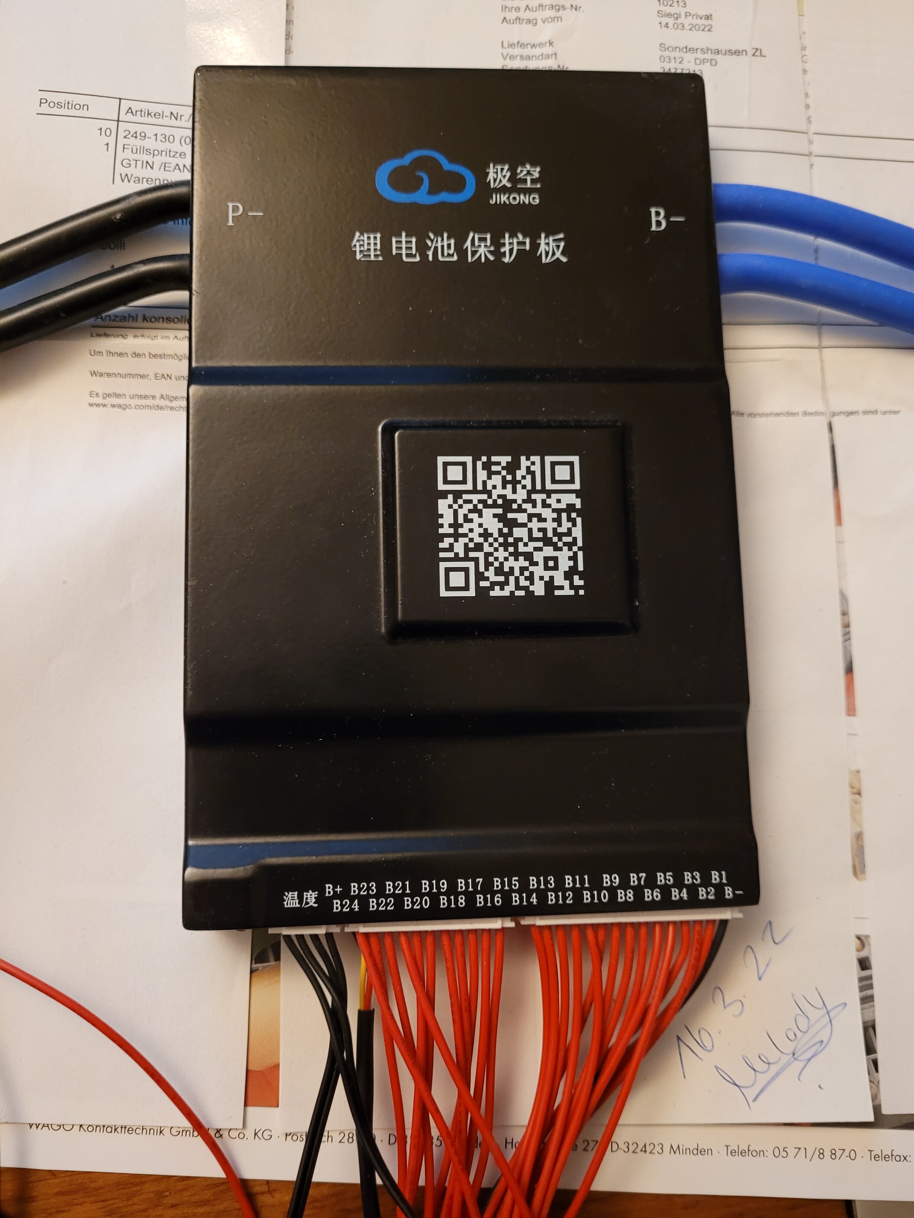

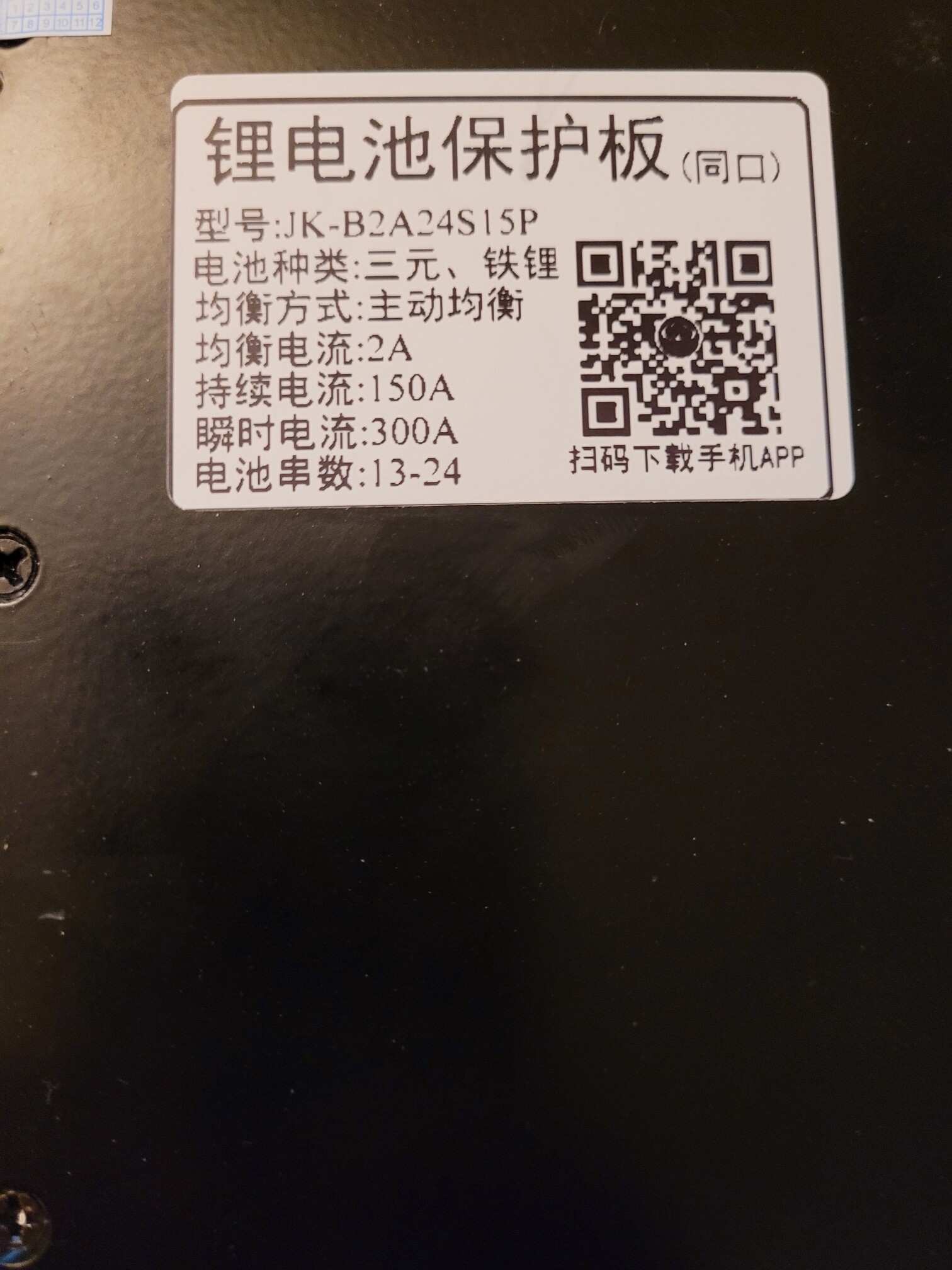

Das JK-BMS sehe ich mittlerweile immer öfter, gute Wahl
das jk bms habe ich gewählt weil man einstellen kann dass erst ab z.b 3.4V gebalancet wird und der balancestrom nicht nur 30mA ist. 2A ist schon nicht verkehrt bei einer 272Ah Zelle.
Ich habe die Erfahrung gemacht dass Balancer bei LiFePo4 im flachen Bereich der Spannungskennlinie mehr Unruhe in ein Pack bringen als dass das Balancieren was nützt. Kleinste Ungenauigkeiten über lange zeit machen mehr schaden als es nützt.
der Ulrich von www.solaranzeige.de ist grad dran das JK BMS in seine software einzubinden. Das gefällt mir auch sehr ,-) Dann kann ich den Akku und den MPP Hybrid 10K mit dem gleichen Tool visualisieren.

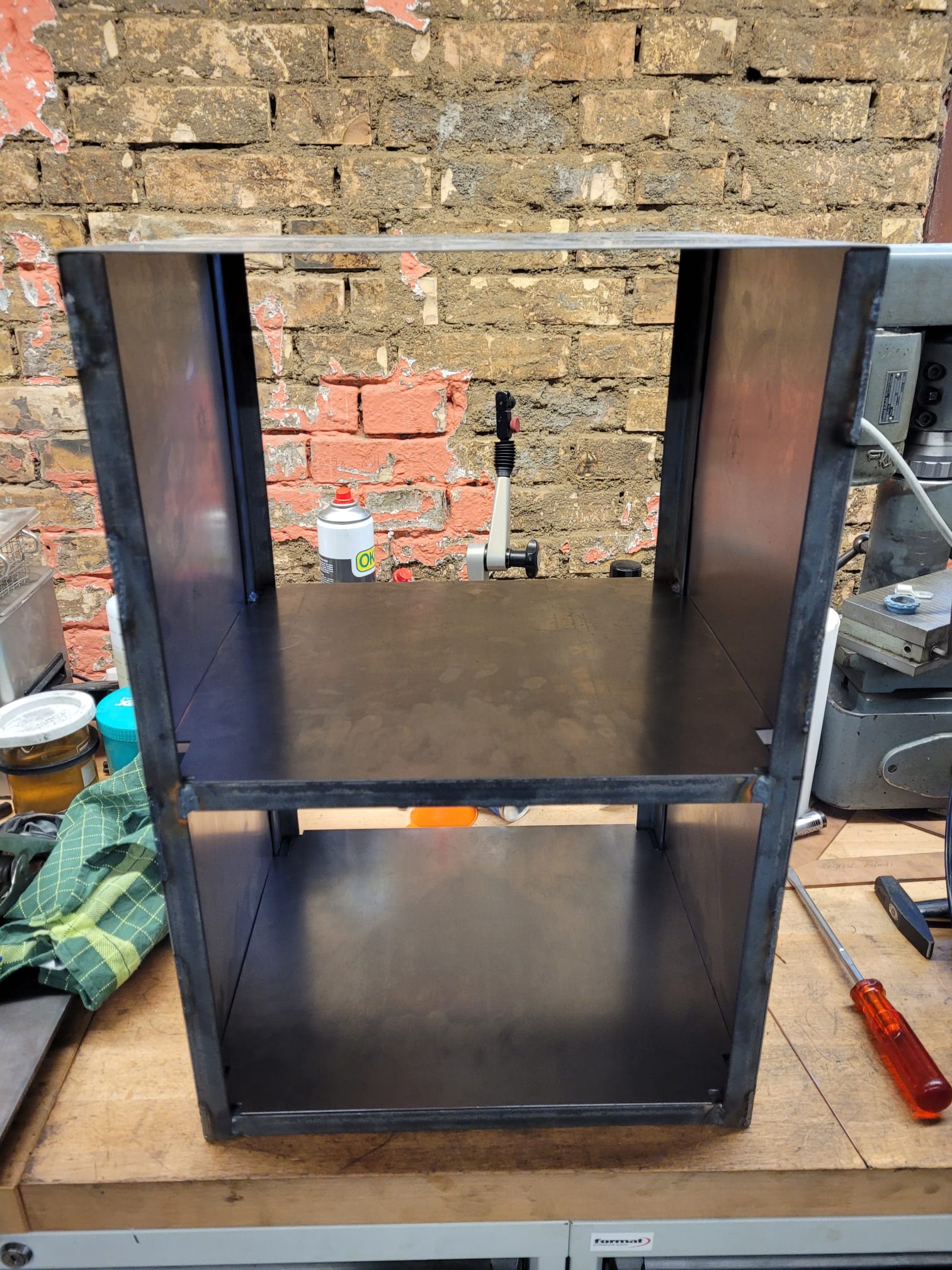

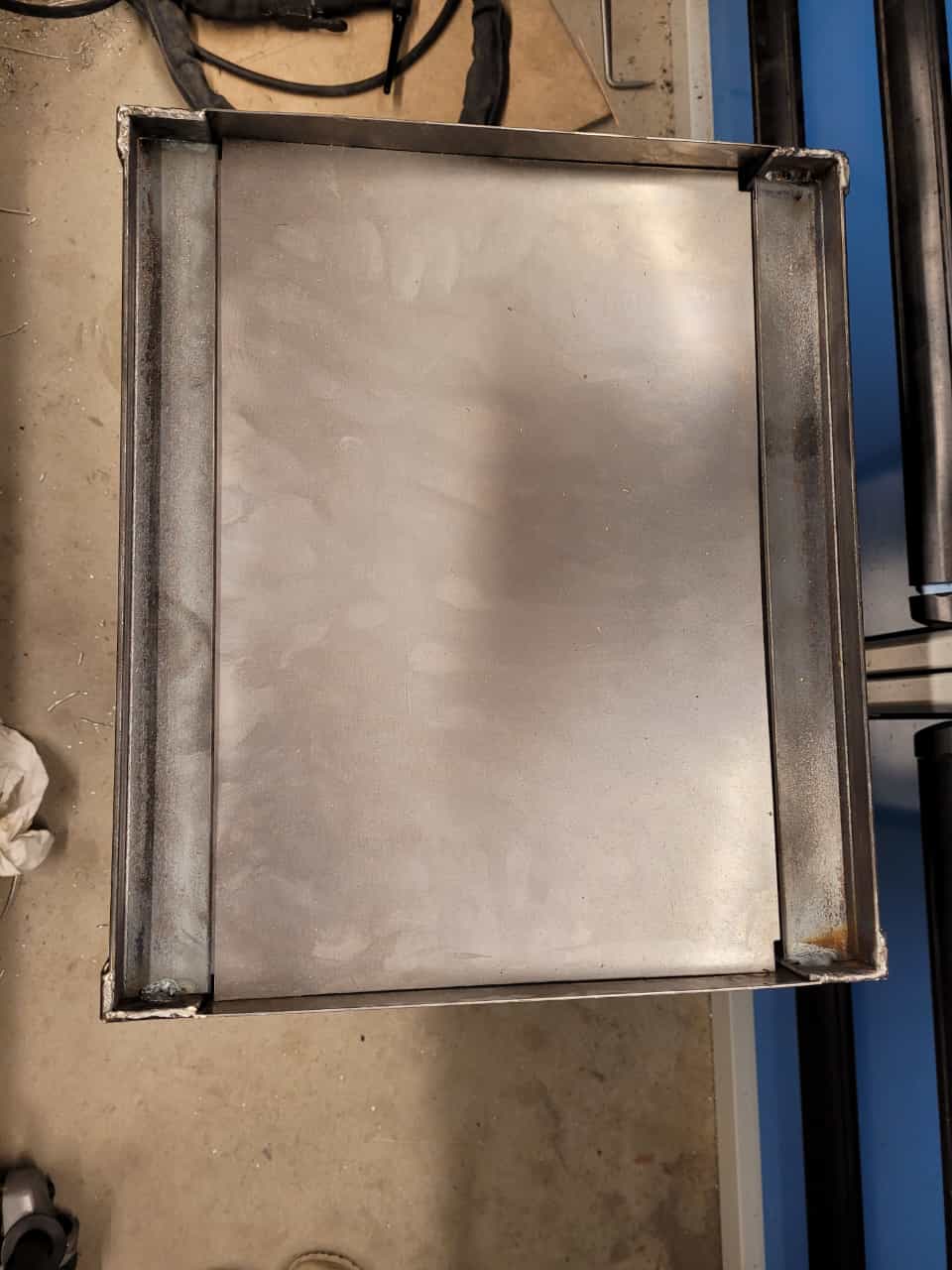

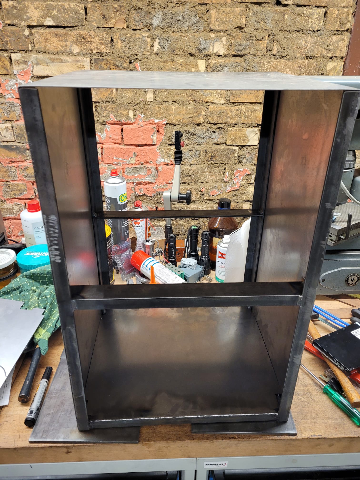

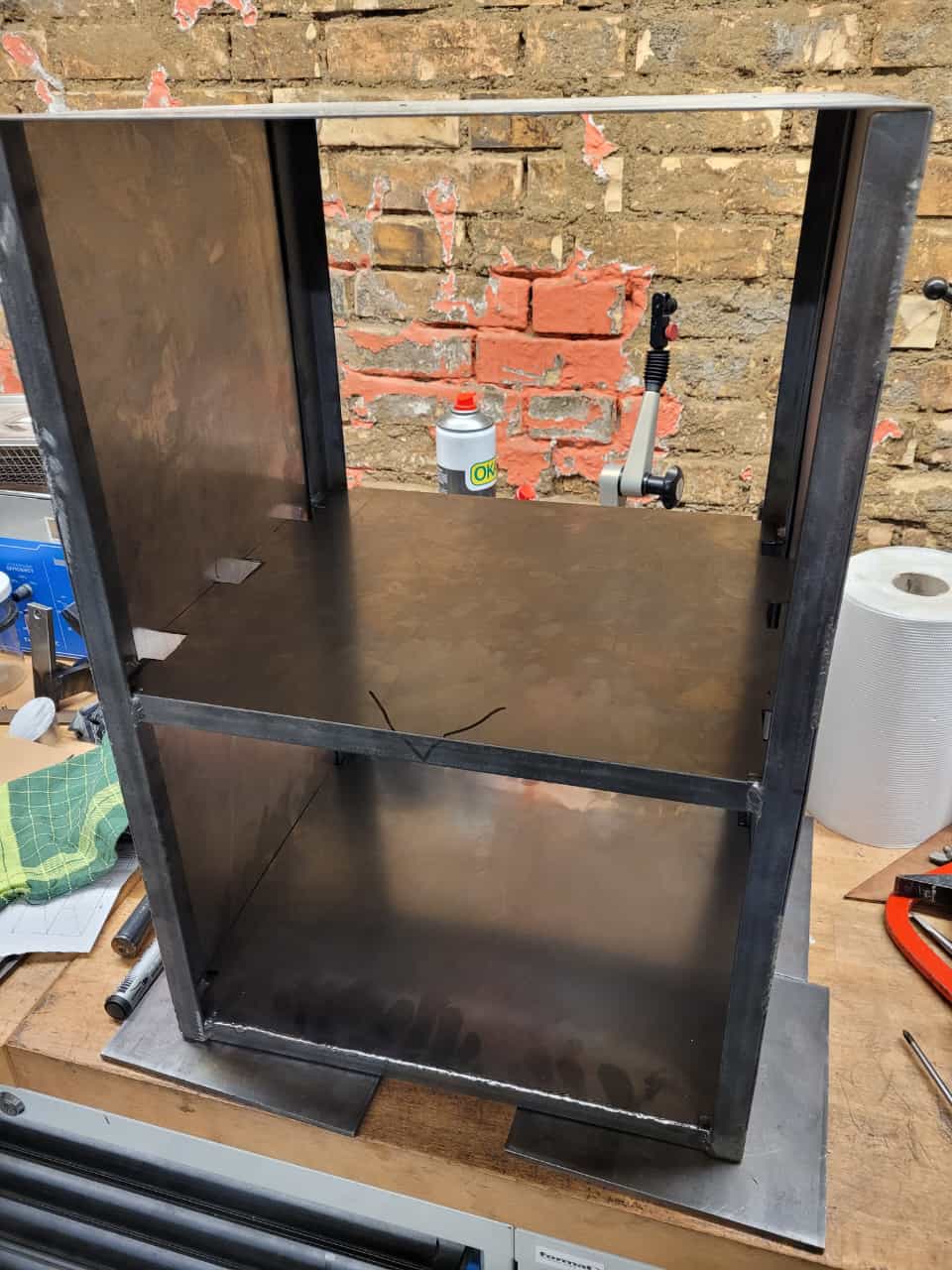

Ich bin endlich mal wieder dazu gekommen an dem Akku weiterzu bauen. Die lustige Bauform ist den Platzverhältnissen geschuldet da wo die Kiste dann hin soll.

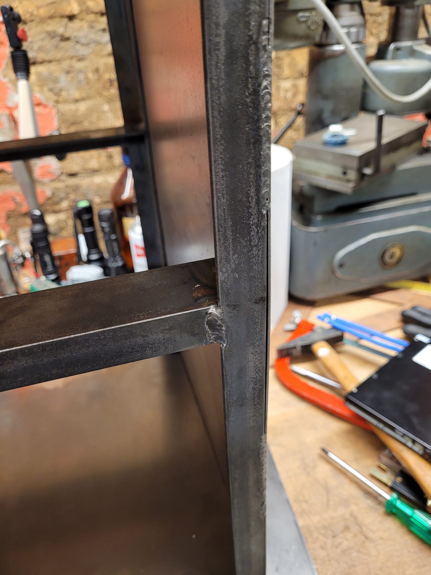

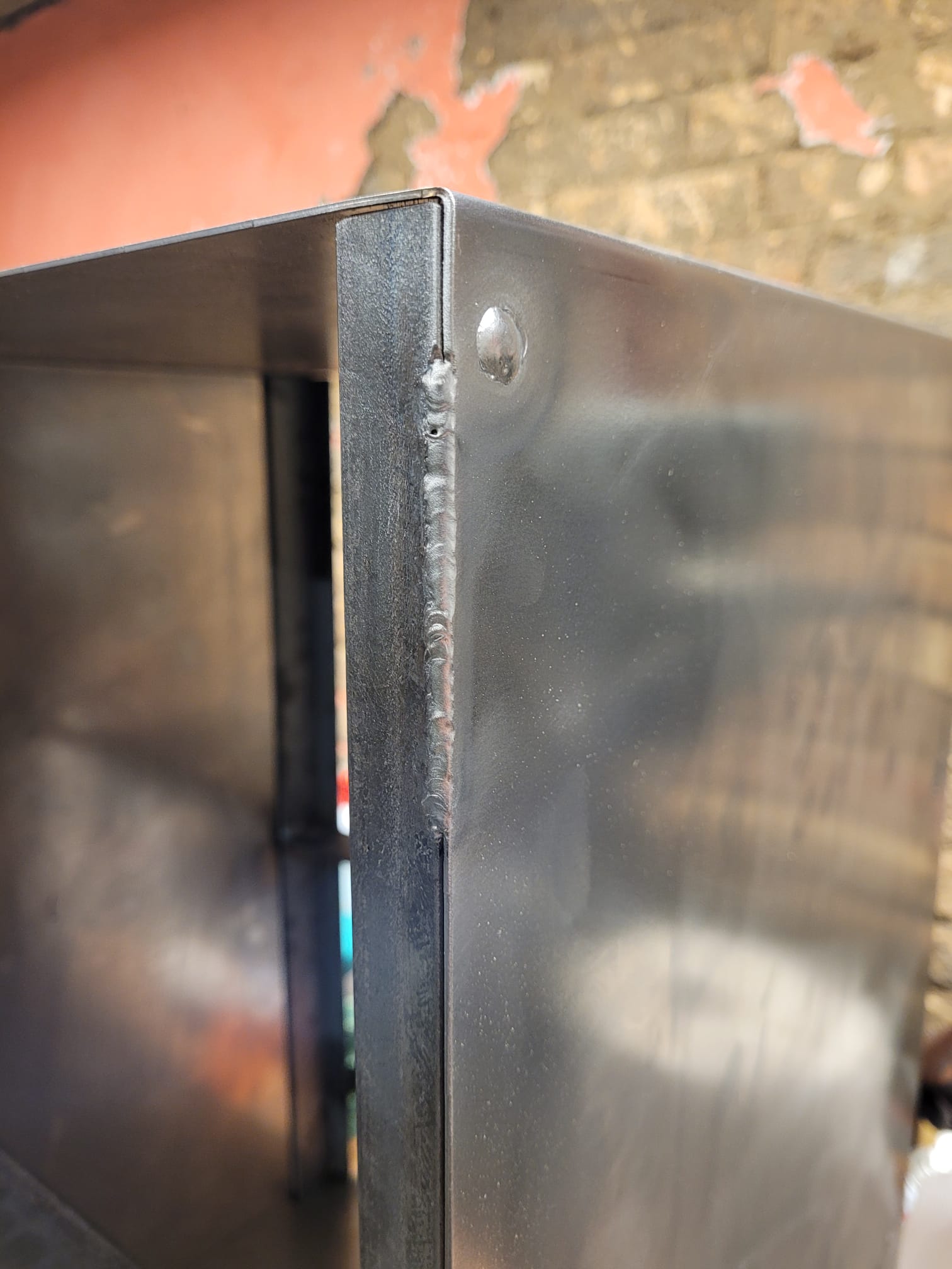

bitte keine kommentare zu den schweissnähten, ich bin da selber nicht so zu frieden. mit dem WIG war es teils doof in die Kehlen reinzukommen. Bzw war ich wohl zu doof da drin gescheit zu schweissen. Ich war aber zu faul extra die mag anlage draussen in der garage aufzubauen. halten tuts :angel:
aha, in zwei Etagen. Cool :thumbup:
ja es gibt je etage 2 4er blöcke. ist ein wenig umständlich, aber wenn ich in die höhe baue spare ich kostbaren platz in der werkstatt.

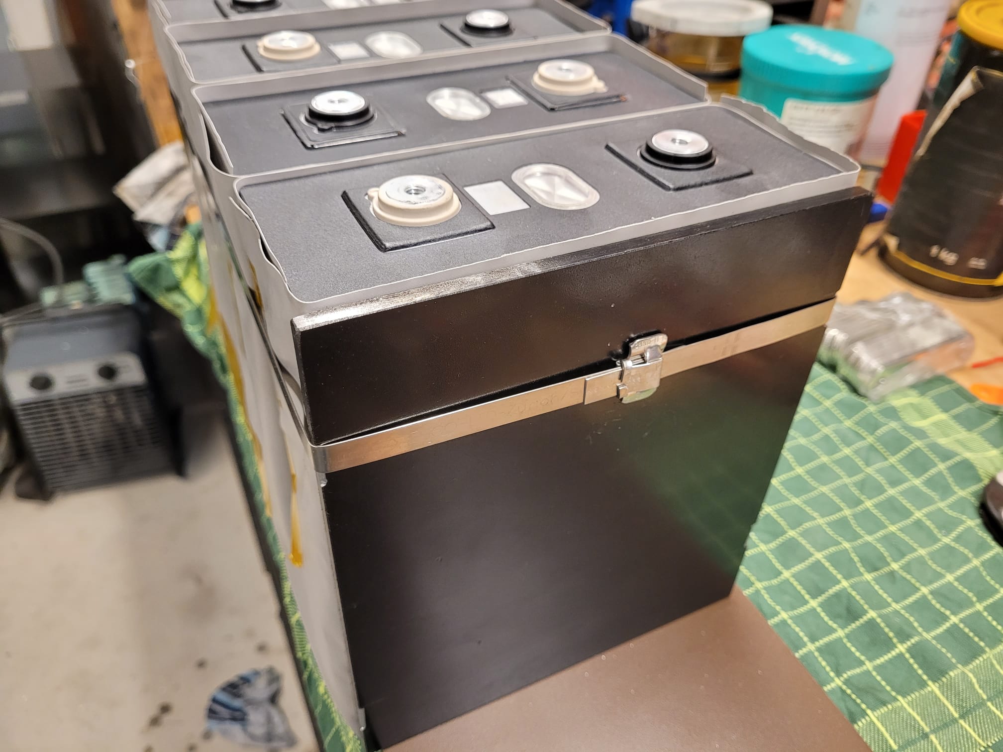

vorne und hinten kommen stahlplatten auf die zellen drauf und zusammengespannt wird mit edelstahlband (band-it nennt sich das produkt)
ich hoffe das bluetooth kommt aus der metallkiste raus. sonst muss ich noch ein paar schlitze machen.
im moment trocknet grad die farbe.

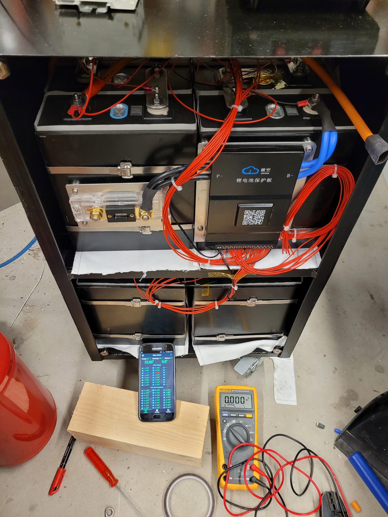

Ich habe über die Ostern endlich Zeit und Energie gehabt an dem Akku weiterzubauen. Gibt ganz schön viel Arbeit.
das siet gut aus aber wie kommst du an die unteren zwecks verkabelung dran?
ich habe die Akku Packs auf Tücher gestellt. da kann ich die ganz gut rausziehen und wieder reinschieben. Dadurch dass es je 4 Zellen sind sind die Dinger noch einigermassen gut handhabbar. Zudem könnte ich mit Isoliertem Werkzeug auch noch drinnen Arbeiten. da wäre noch genügend Luft für die Hand.
Das ganze ist aus vielem Material was ich noch hatte aufgebaut. die Isolationsfolie z.b. HIer wäre es sicher einfacher mit FR4 Platten zu arbeiten als die Tüten zu falten. Hinten und vorne die 6mm Stahlplatten sind ja nett, aber müssen halt lackiert werden wegen rostgefahr. Hier wäre Alu sicher besser. Holz oder sonst etwas brennbares oder so wollte ich nicht nehmen.
Das ganze ist ein ziemlicher aufwand zum Bauen, aber ich habe nur den Platz zur Verfügung. Sonst würde sich das nicht lohnen. Ein Fertiger Schaltschrank wo man 2x8 Zellen reinbringt wäre sicher noch einfacher, aber wenn die Zellen aus China kommen dann gleich mit Gehäuse...

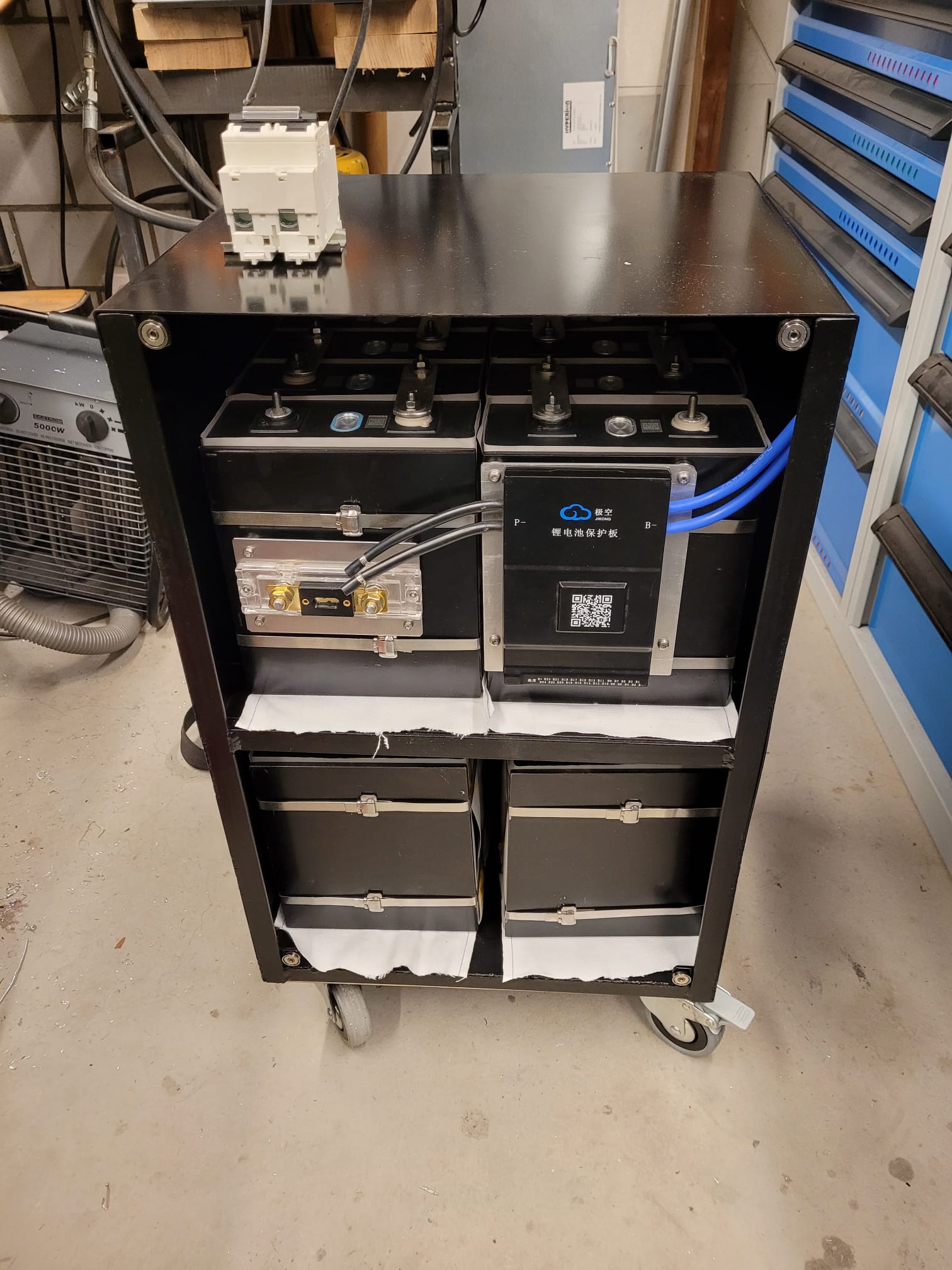

erste lebenszeichen!
ich habe ein wenig probleme mit der APP auf meinem Galaxy S20 FE (so eine abgespeckte fan edition)
da habe ich die neuste version der app installiert 4.6.5
(https://www.pgyer.com/Cfq3)
da kann ich den grünen scan button drücken bis ich schwarz werde, da passiert nix?! ich kriege einfach kein device angezeigt. unter den Bluetooth einstellungen ist das JK zu sehen.
auf meinem alten Samsung S7 habe ich noch eine version 3.7 irgendwas installiert. da geht es einwandfrei.
wie sieht das bei euch aus mit dem jk bms und der app?
als nächstes muss ich noch den schützen montieren und einen wanddurchbruch machen zum MPP 10K. ich werde da mit 35mm^2 hinfahren. damit haben dann alle 3 akkus ähnlich lange und ähnlich dicke kabel.
also 2x10kwh Lithtech powerwalls und den 16s 272ah lishen eigenbau mit dem JK BMS.
