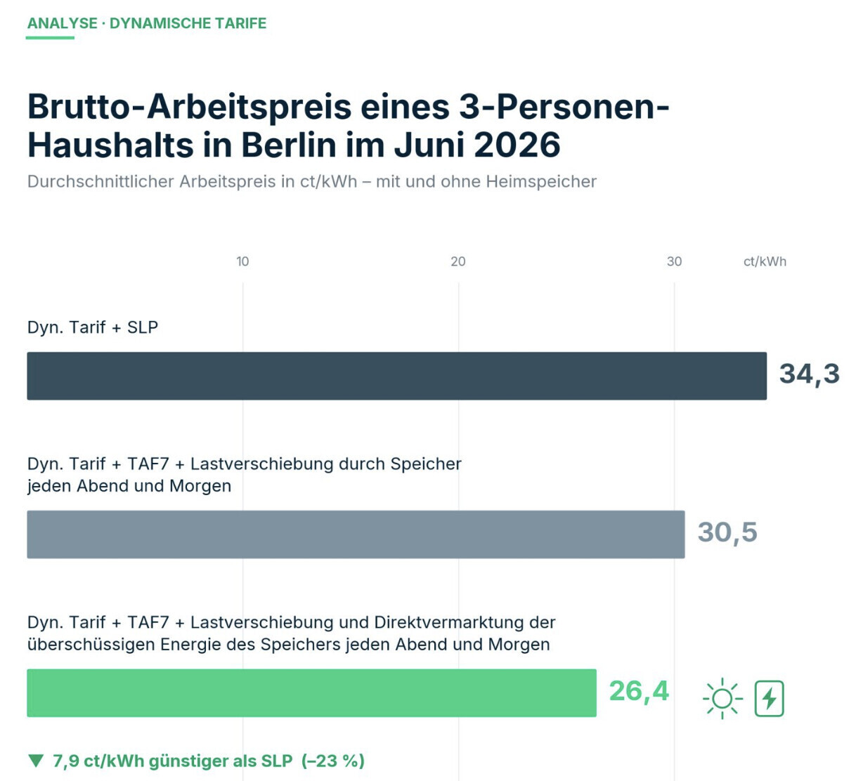

Was das am Arbeitspreis ausmacht, am Beispiel eines Haushalts (Berlin, Juni):
Die Zeile mit der Direktvermarktung ist genau der Teil, an dem der Paragraf hängt, ohne die Erstattung würde dieselbe kWh doppelt belastet.
