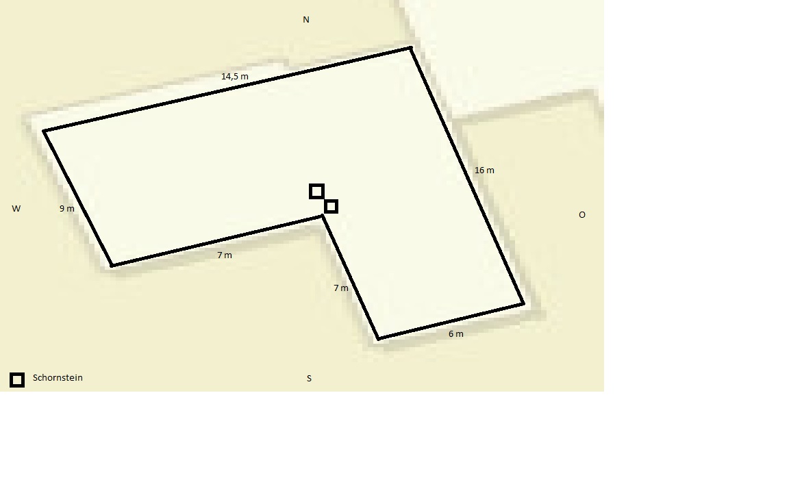

Ich plane schon seit geraumer Zeit eine PV-Anlage + DIY-Akku zu installieren. Dazu habe ich mir in den letzten Wochen viele Beiträge hier im Forum durchgelesen und einiges dazugelernt.
Nun würde ich euch gerne mein geplantes Projekt vorstellen und gerne Wissen was ihr so davon haltet, bzw. was ihr mir empfehlen/raten/abraten würdet.
Meine Anlage soll 13-14 15-20KWp groß werden.
Nachdem, was ich so bisher im Forum gelesen habe, tendiere ich zu 34 48 Modulen von Trinasolar TSM 395Wp (oder 400) Maysun MB410MDG-40H . Diese sollen auf unserem Flachdach, Gartenhaus und Carport in Richtung Süden auf Aufständerungsdreiecken (3015⁰) installiert werden. Evtl. überlege ich einen String in Richtung Osten auszurichten um schon morgens zu "produzieren". Am späten Nachmittag (aktuell nach 17 Uhr) würde ein Teil der Süd-Anlage durch Bäume verschattet werden.
Als 3-Phasen-WR soll entweder ein Fronius Symo 10 oder ein SMA Sunny Tripower 10 der 12K von Deye verwendet werden.
Aktuell weiß ich noch nicht ob ich Einspeisen möchte oder nicht - da ich auf den ganzen Papierkram keine Lust habe. So ganz vom Netz trennen möchte ich mich auch nicht.
Bei Möglichkeit soll die bestehende 3-Phasen-Elektrik bestehen bleiben. Notstrom wäre schön aber nicht zwingend nötig.
Ich möchte soviel wie möglich selbst umsetzen, sodass die Anlage "nur" noch vom Elektriker ans Netz geklemmt werden müsste.
Das DIY-Akku-Projekt würde ich erst anschließend angehen. Geplant ist ein DIY-30 KWh-Akku + Victron MPII 5000. Ich habe mich zwischenzeitlich für ein 14,3kWh-Batterie-Rack von Gobel Power entschieden.

Das DIY-Akku-Projekt würde ich erst anschließend angehen. Geplant ist ein DIY-32 KWh-Akku + Victron MPII 5000.
Ich gebe zu bedenken das du die akku größe vermutlich mit dem mp2 nicht an einem tag voll bekommst.
Ob das ein problem ist musst du entscheiden.
Was würde denn deiner Meinung nach dagegen sprechen? Oder erstmal ein kleinerer Akku (z.B. 16KWh)?
Die 3,5 kW des Ladegerätes müssten knapp 9,1 Stunden am Tag mit 3,8kW versorgt werden. Das ist ein seeeeehr langer Sonnentag.

Der akku kann nie groß genug sein - nur der geldbeutel zu klein :)
Wenn ich im kopf überschlage:
Der mp2 kann mit 70a laden
Ob das dauerhaft für 20jahre gut geht - keine ahnung, bei wärmeentwicklung (die definitiv stattfinden wird) sind es tendenziell weniger als 70a
Der 32kwh akku hat bei 48v somit 666ah
Um 666ah mit 70a bzw 60a vollzubekommen benötigt es 10h +/- volle sonnenpower von deiner max 4kw großen pv anlage (wegen 1:1 regel von victron).
Also falls du nur den mp2 als ladegerät planst, sei das mal ein hinweis :)
Mit zusätzlichen ladereglern die direkt den akku laden kann man das natürlich umgehen.

Ich muss zugeben das ich mir, was den Akku angeht, noch nicht soviel Gedanken gemacht habe.
Habe gelesen das einige direkt auf 3 x mp2 gegangen sind um genau die von dir beschriebenen Probleme zu umgehen.
Sollte ich mir deiner/eurer Meinung nach statt dem Fronius oder SMA WR, direkt 3 vom Victron MP2 (5000) holen?

Du brauchst trotzdem sma oder fronius wr auch wenn du 50 mp2 kaufst ;)
