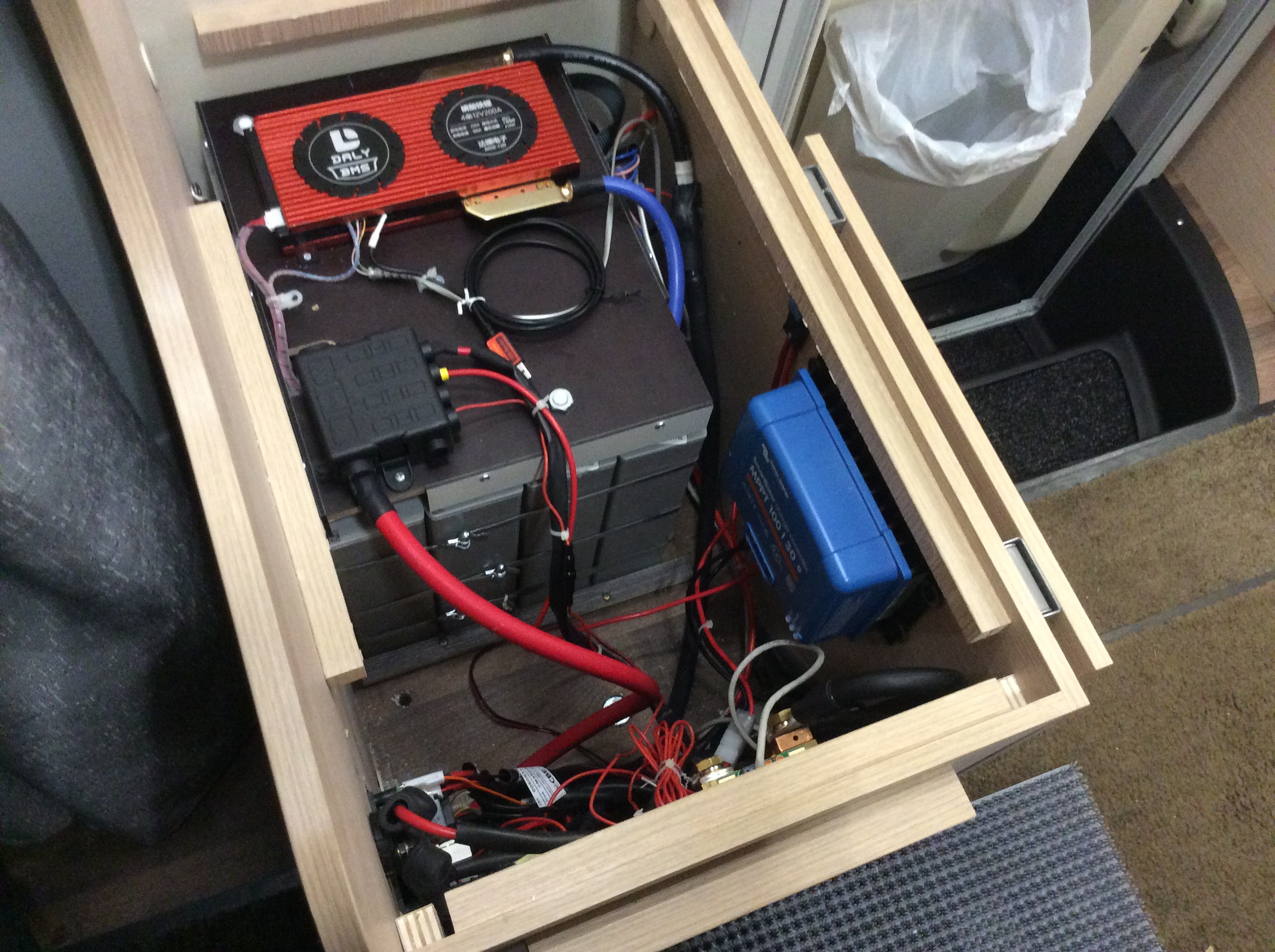

Meine erste PV Anlage ist auf meinem Wohnmobil entstanden, mit 4 x 100 W Solar, Victron MPPT 100/30, BMV 712, Cerbo GX und Multiplus 2000. Dazu ein Eigenbau Lithium Akku aus 8 x 180 AH Calb Zellen mit 200 A Daly BMS.
Da das zuverlässig funktioniert kommt jetzt die Solaranlage auf dem Haus dran.

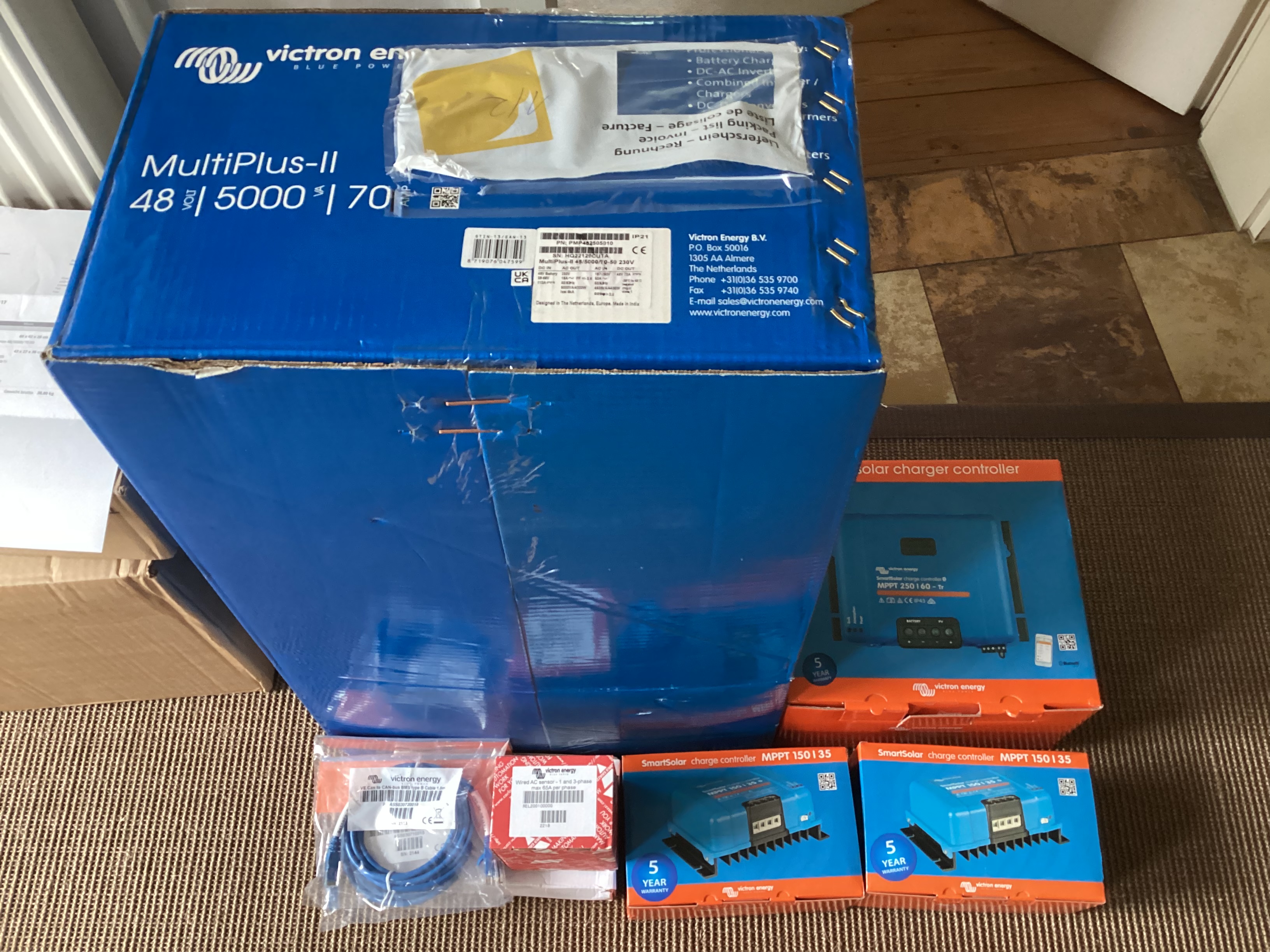

Es soll ein ESS Victron System werden. Auf mein Dach passen knapp 10 Kw Solarzellen (24 x 410 W peak).
Zur Zeit sind die Komponenten im Zulauf. Am schnellsten ging es mit den Panelen und der Elektronik, das war nach einer Woche alles da.
Die mechanischen Befestigungen kommen vom Dachdecker Großhandel in dieser Woche.
Länger dauert es, bis die Batterien (16 x 280 Ah) und das Gehäuse mit BMS ( Seplos Mason ) ihren Weg von China hier her finden.
