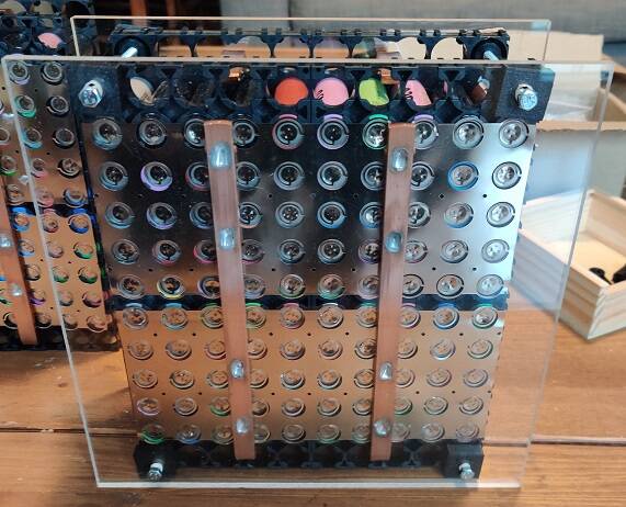

Geplant waren ca. 20 kW nutzbare (netto!) Kapazität mit einem Speicher von 2x 14S100P (also zwei Mal 14 Packs mit jeweils 100 Zellen). Ich wollte lieber zwei Akkus bauen anstatt einem richtig großen, um bei einem etwaigen Ausfall einen Akku weiter betreiben zu können. Die Akkus stammen alle entweder aus Laptopakkus oder aus E-Bike Akkus. Alle Zellen wurden einzeln gesammelt, auf Kapazität sowie Innenwiderstand getestet und alles unter 80% der ursprünglichen Kapazität aussortiert.
Als System habe ich die geläufigen Zellenhalter verwendet und jeweils eine obere, sowie eine untere Reihe freigelassen. Die Zellen wurden im Pack alle punktgeschweißt mit den Nickelstrips mit Sicherung von batteryhookup. Als Busbars habe ich Kupfersammelschienen verwendet. In die Schienen habe ich Taschen eingefräst, um diese dann mit den Nickelstrips zu verlöten. Ich habe die Busbars zuerst verlötet und danach dann erst punktgeschweißt, um die Zellen keiner unnötigen Hitze auszusetzen. Außerdem habe ich in die Busbars noch Löcher eingefräst, um dann Kabel mit Rohrkabelschuhen sicher dranschrauben zu können. Pro Pol sind es zwei Busbars, so dass die Packs mit zwei Kabeln am Plus- sowie zwei Kabeln am Minuspol verschraubt werden können. Das ist eigentlich Overkill und wäre wahrscheinlich nicht notwendig, aber viel hilft ja bekanntlich viel. Um jegliche Unachtsamkeit bzw. Unfälle auszuschließen, habe ich jeden einzelnen Pack mit Plexiglas verkleidet. Dazu habe ich mit dem 3D Drucker Halter gedruckt.
Als die Packs fertig waren, habe ich sie nochmal einzeln im Ganzen auf Kapazität getestet (4,05V – 3,05V). Hieraus ergab sich eine Gesamtkapazität von 9,2kW für den ersten Akku.

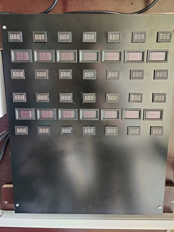

Die einzelnen Zellen haben eine höhere Kapazität als die vom ersten Pack (im Schnitt ca. 2,3 ah), sodass mit den Zellen aus den Akkus ein zweiter Speicher mit ca. 11 kW nutzbarer Kapazität gebaut werden kann. Zusätzlich gebe ich noch ein selbst gebautes Display dazu, um die einzelnen Zellen sowie die Temperatur der Packs extern überwachen zu können.
