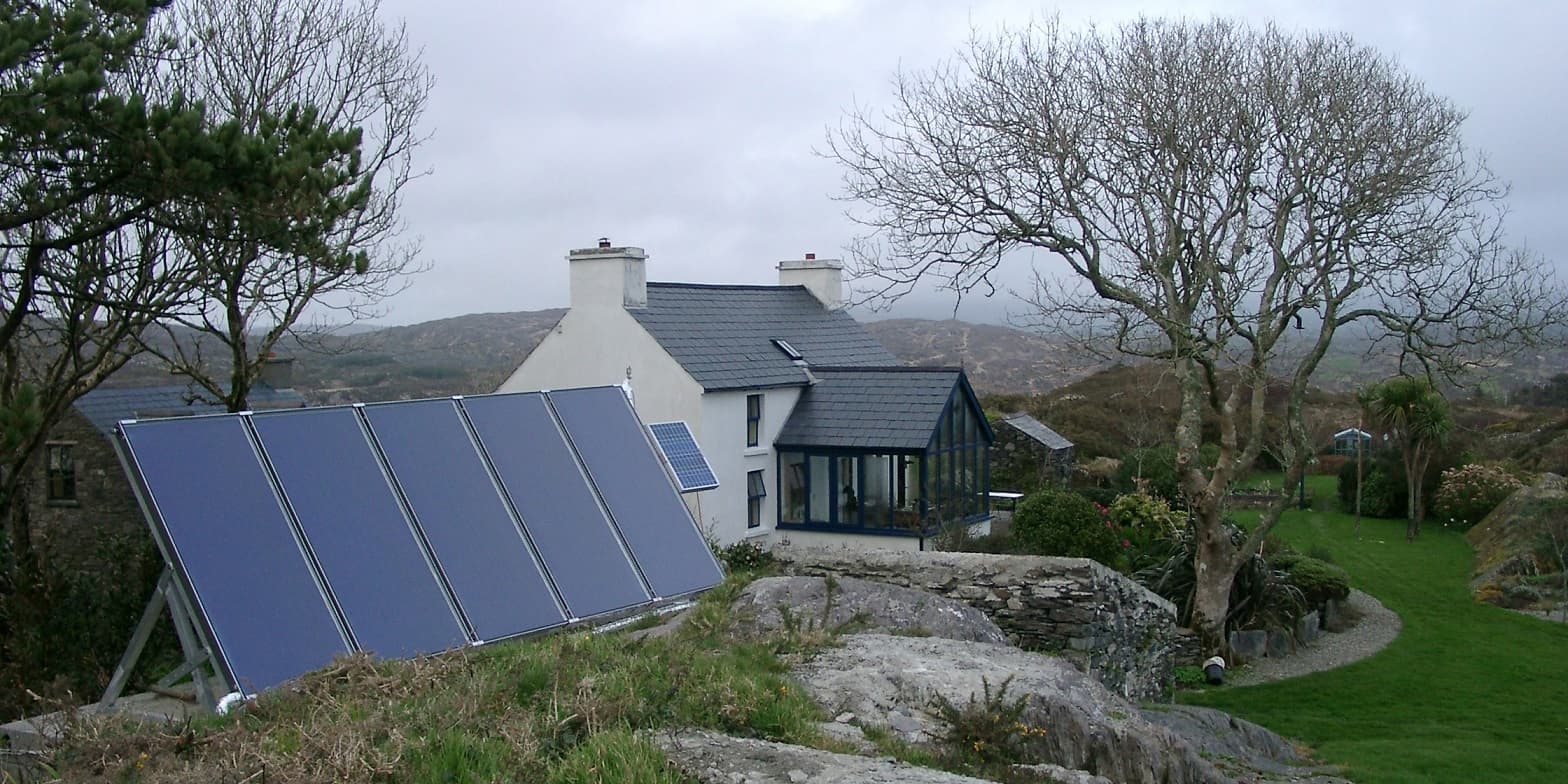

Hallo ,hier hatten wir diese als Umwälz pumpe für die Solarthermie in Irland installiert , mit einem 40 watt 24 Volt Modul , hat sich sozusagen mit der Sonne selbst rauf und runter reguliert ...
Aber das brauchst Du ja wohl nicht .... Trotzdem begeisternd was die kleine Pumpe gearbeitet hat und den 1500 l Speicher geladen der 17 m weiter weg stand ....
Mit anderen Worten: Man kann die zur Not auch über die Betriebsspannung steuern.

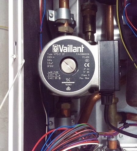

es ist so eine Pumpe Grundfos UPM 3. Wir haben auch eine Wita. Die habe ich aber bisher nicht mit PWM gesteuert. Die hat aber auch auf niedriger eingestellter Leistung deutlich mehr Fördervolumen als die Grundfos.
DN25 und 180mm kann ich nicht einbauen.
Die Wita wird wie die IMP nicht (mehr) hergestellt.

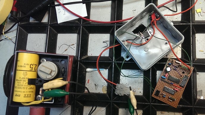

Inzwischen habe ich mit einer alten Gundfos (220V Ausführung mit Kondensatormotor) gespielt.
Was mir aufgefallen ist:
In Stufe 3 sind die Verluste im Leerlauf sehr och gegenüber den Stellungen 2 und1.
Anscheinend wird da der Stator sehr weit aufmagnetiesiert.
Also es bringt viel an Wirkungsgrad die Stufen 1 oder 2 zu nutzen.

Der Frequenzumrichter zur Drehzahlreduzierung läuft auch schon:

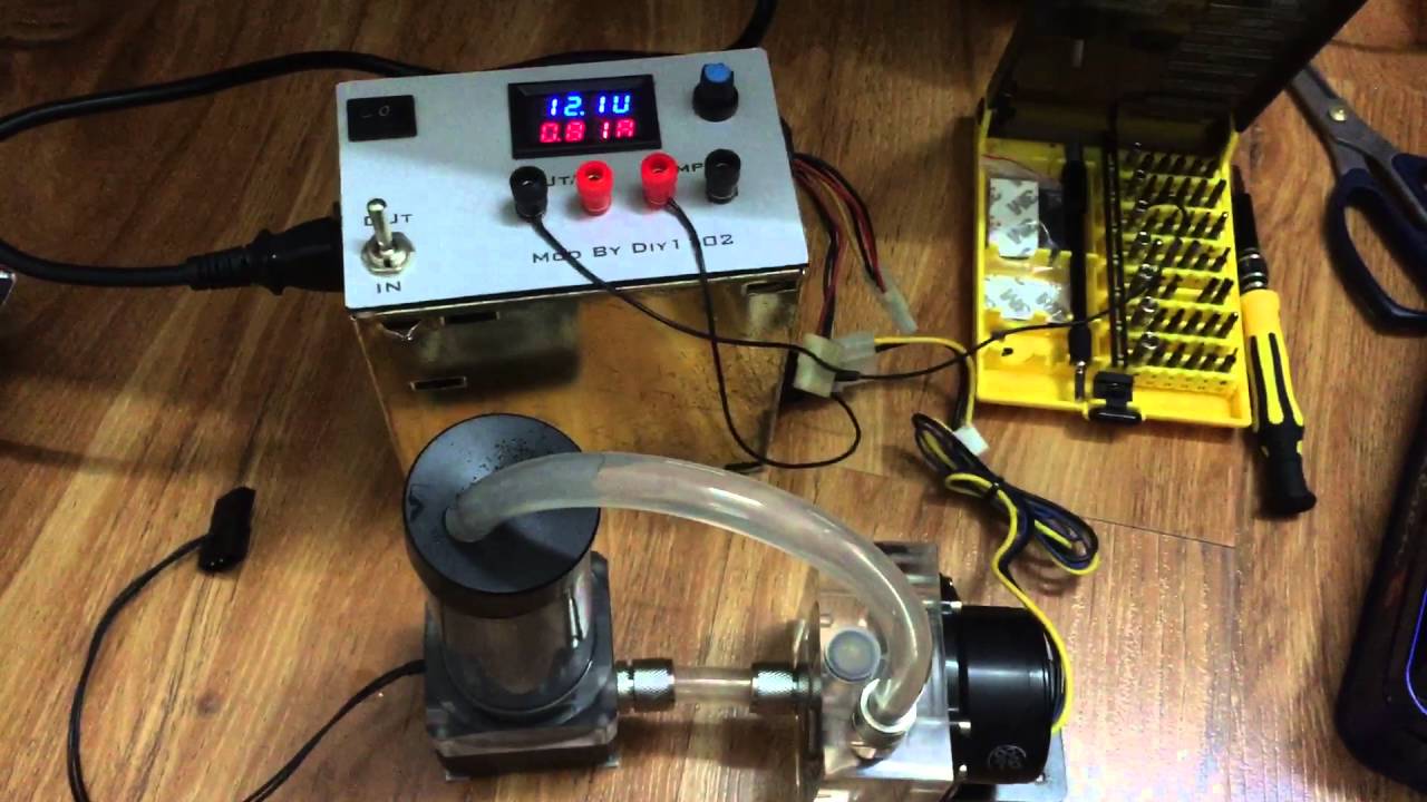

Interessantes Video:
So wie es da ausschaut, genügt ein Buck-Converter der auf 24V max gestellt wird.
Die Steuerung der Pumpe dann über die Strombegrenzung des Buck.
