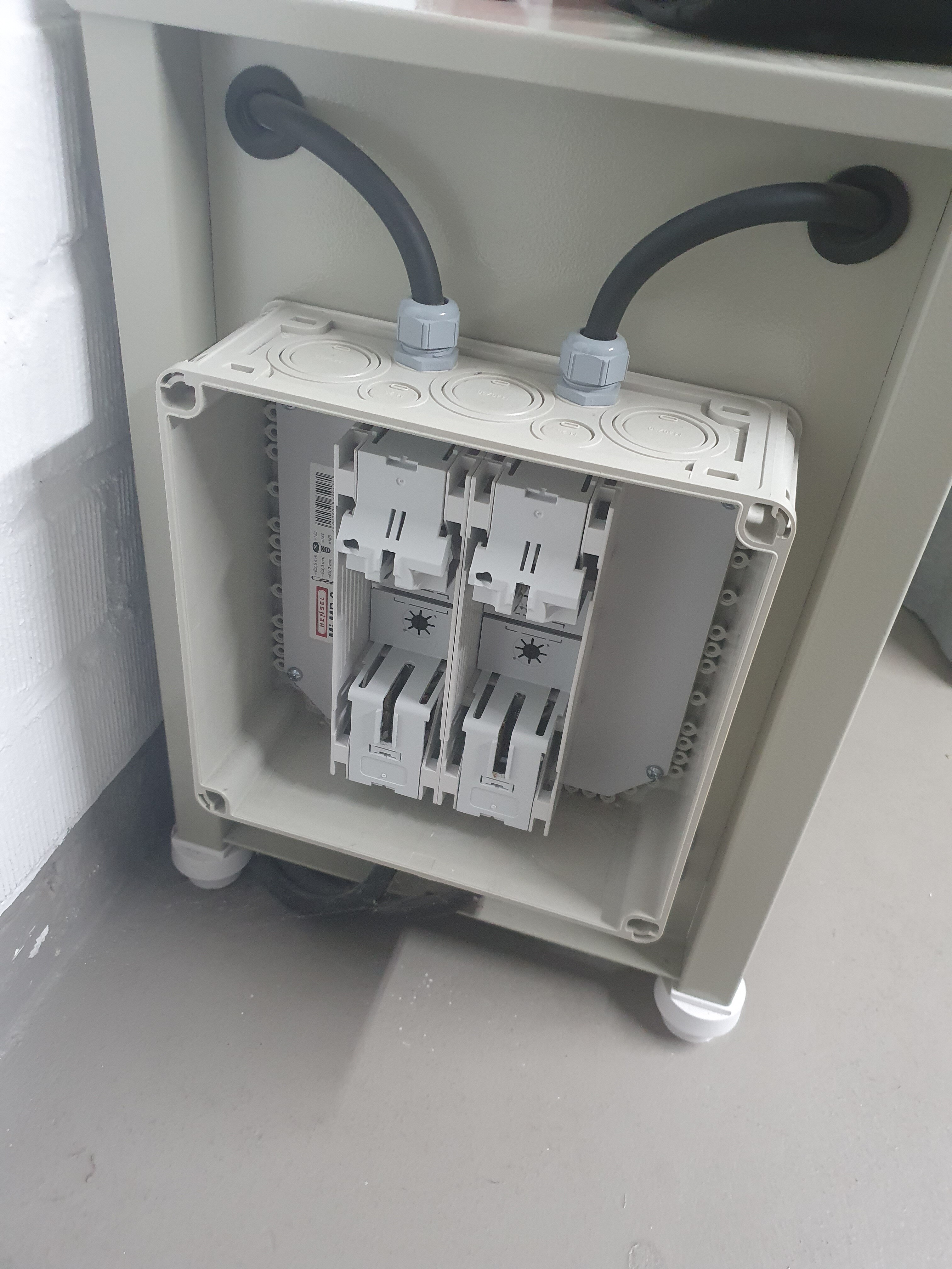

Achso, hatte mich ja nicht grmeldet heute Mittag weil ich zum Kunden musste da gab es Probleme mit der Anlage,
2 defekte Nedap Powerrouter mit 10kw Solar und 24 V akku mit 480 Ampere,
und siehe da volti
+ und - mit Sicherung,
ist nicht von mir, aber fachmänisch gelöst, so und nun kommt bestimmt wieder bla, ja aber... bla ne brauch man nicht, > Doch
