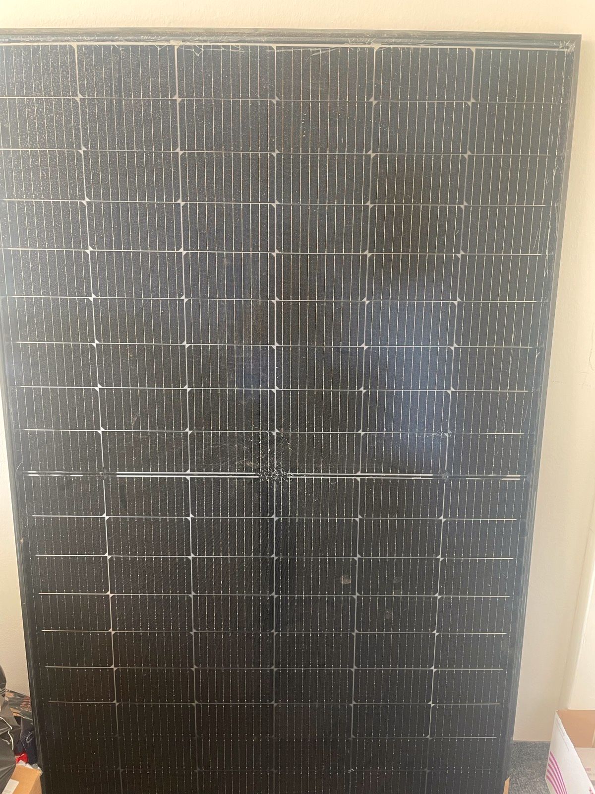

Solarpanel mit Sprüngen von Hagelschaden noch sinnvoll nutzbar?
mich würde interessieren, ob ein gebrauchtes PV-Modul mit Hagelschaden noch als BKW sinnvoll einsetzbar ist. Ist auch noch nicht gekauft wäre VB ca. 45 EUR.
400 Watt Solyco Glas Glas Modul, Foto ist angehängt.
Habe elektrotechnisch Erfahrungen, aber mit PV noch wenig praktische.
Kann man die beschädigten Stellen irgendwie versiegeln, mit Epoxyharz oder ähnlichem, damit das Modul bei geringerer Leistung noch wirtschaftlich genutzt werden kann?
Würde daraus ein BKW als Solartisch bauen.
Ich dachte, das ich so Erfahrungen sammeln kann, ob sinnvoller Betrieb (Amortisierung unter 5 Jahren) als Insellösung möglich ist. Habe 2 USVs (auf Bleibasis, AGM) die als Speicher genutzt werden sollen.
Was meint ihr dazu?
UHU plus schnellfest 2-K-Epoxidharzkleber

Epoxidharz vergilbt nicht?
Oder doch lieber Boots-Klarlack nehmen (Spraydose oder per Pinsel)?

Nur ne Idee, nie probiert: eine UV-Beständige Folie aufkleben?
Besser ist aber sicher ein guter beständiger Lack.
Als Tisch würde ich ein gesplittertes Modul aber nicht mehr nehmen!
Lack löst sich meist wieder ab, bräuchte man einen speziellen.
Für kleine beschädige Stelle innen hätte ich 2K Epoxidharz genommen, für ganze Fläche besser 2K Silikon.
Carglass machts halt mit Epoxidharz im Vakuum.
Wenn Risse bis unter den Alu Rahmen, mit Folie schwierig dicht zu bekommen.. :thinking:
In Strings mit hohen Spannungen sowieso nicht mehr verwenden.
