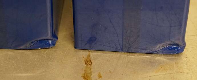

Ich habe gestern auch meine zweite Lieferung (diesmal per Zug) bekommen. Bei mir war eine Zelle angedellt. Ich bin der Meinung, dass es kein Transportschaden sein kann. Ich vermute, dass die Macke Beim Verpacken aufgefallen sein müsste.
Amy hat mir Ersatz aus Polen angeboten. Allerdings nicht im zugesagten/bezahlten Kapazitätsrahmen. Ich hatte die Zusage für 283ah (also 280+x). Der Ersatz hätte 275ah.
Sag bescheid, wenn du deine Zellen zurücksendest, cpjohn, dann sag ich ihr, sie soll mir eine von deinen als Ersatz senden :wink:
Edit: Ich habe die angeschlagene Zelle bei Amy Peng moniert. Geeinigt haben wir uns auf eine Ersatzieferung in passender Kapazität aus China. Im eropäischen Lager gab es nix passendes. Da war Amy so ehrlich zu sagen, ich solle keine 275er Zelle mit 283er mischen.

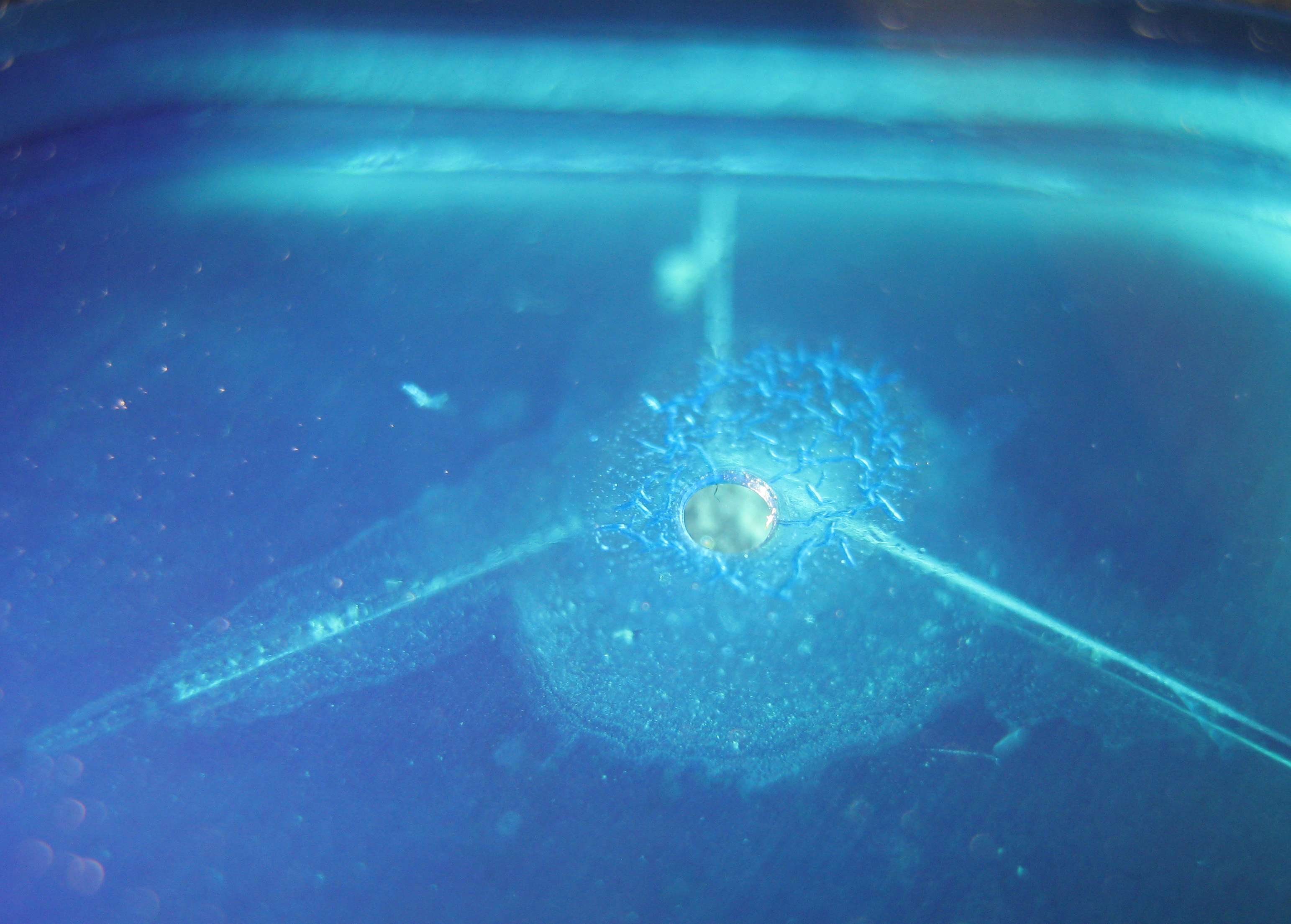

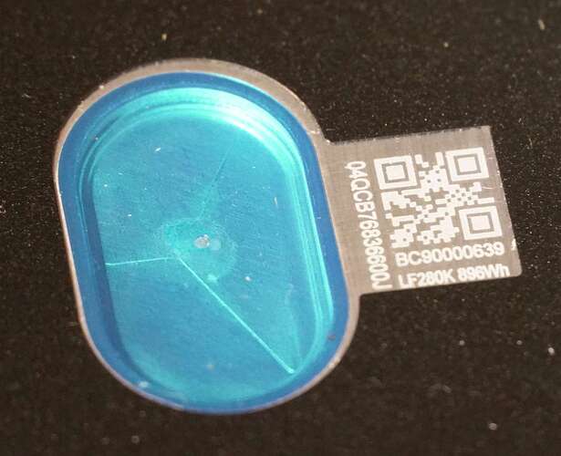

Ich hab 32 LF280K als Testbestellung gestern bekommen: Optische Mängel, nicht ganz 280Ah, Ablagerung an den Überdruckventilen.
(Und das obwohl ich beim Bestellen darauf hingewiesen habe, dass ich gerne mehr bezahle für makellose Zellen)
Wie zu erwarten, war das auch nur für die Werbeyoutuber perfekt... Aber Amy hat mir angeboten dass ich die Zellen kostenfrei nach Polen zurück schicken darf. Also zumindest nachdem ich sehr deutlich gemacht habe was ich davon halte und wie ich reagieren werde.

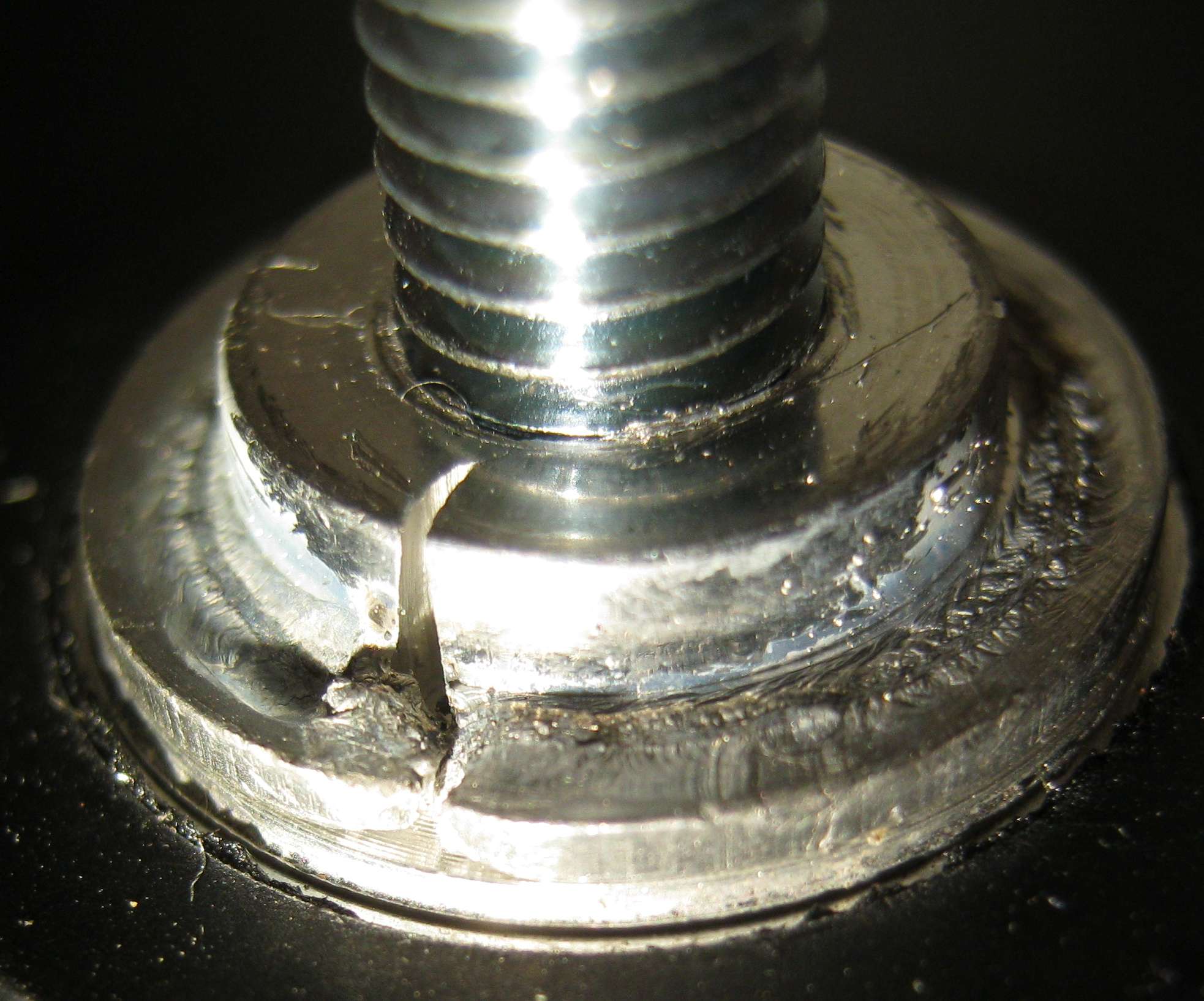

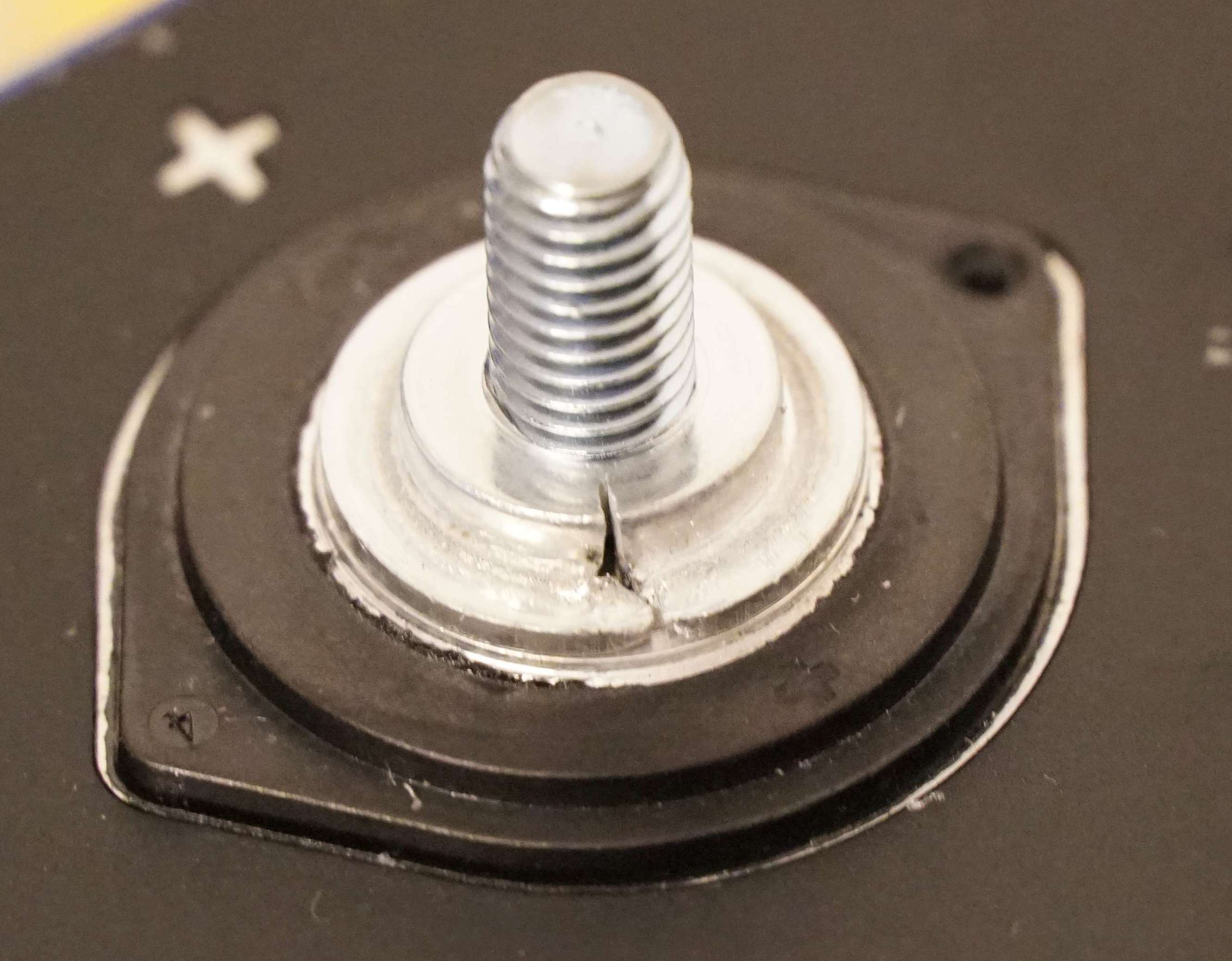

So, meine 32 Zellen sind diese Woche angekommen. Leider mit einem teilweise ernüchternden Ergebnis. Zwei Zellen sind (offenbar vom Versand) an jeweils einer Ecke eingedellt. Eine Zelle hat offenbar ein ganz leicht undichtes Überdruckventil (auf dem Foto nicht so wirklich zu erkennen. Etwas Kruste ist am Alu und am blauen Plastik dran. Es scheint aber aktuell dicht zu sein) und eine Zelle hat einen Riss im Kontakt. Die anderen Zellen haben keine äußerlichen Auffälligkeiten und sehen für meine Begriffe sehr gut aus.
Die Kapazitätstest laufen. Bestellt waren Zellen mit einer Mindestkapazität von 280 Ah. Das steht explizit so im Kaufvertrag. Alle bisher getesteten Zellen haben nur etwa 270 Ah.
Für die beiden eingedellten Zellen wurde mir von Amy sofort Ersatz angeboten. Ggf. sogar mit Versand aus Polen. Bei den anderen beiden defekten lässt sie bisher nicht mit sich reden. Als Kompensation für die geringere Kapazität wurden mir 6 USD pro Zelle angeboten.
Was denkt ihr? Sollte ich das so annehmen? Am liebsten hätte ich vier neue Zellen aus Polen, aber sie meint diese würden sie eigentlich für 150 USD pro Stück verkaufen und will mir daher nicht weiter entgegen kommen.

Hier noch mal mit einer anderen Kamera und näher dran:
Meine Meinung: Nein. Ich würde das Angebot erstmal nicht annehmen. Ersatz klar, so schnell wie möglich, aber wenn du vorsortierte Zellen mit 280+X bestellt hast, dann sollen die auch entsprechend leifern. Das lassen die bei QSO sich ja auch bezahlen....
Ich hatte bei meiner letzten Lieferung vor etwa 2,5 Wochen auch eine "angedetschte" Zelle dabei. Aus Polen konnte mir Amy keine 280+X Zelle leifern. Mir wurde eine aus China zugesendet, aus welche ich natürlich noch warte.
Zu deinen Defekten: Ein Bild sagt mehr als tausend Worte :wink:
