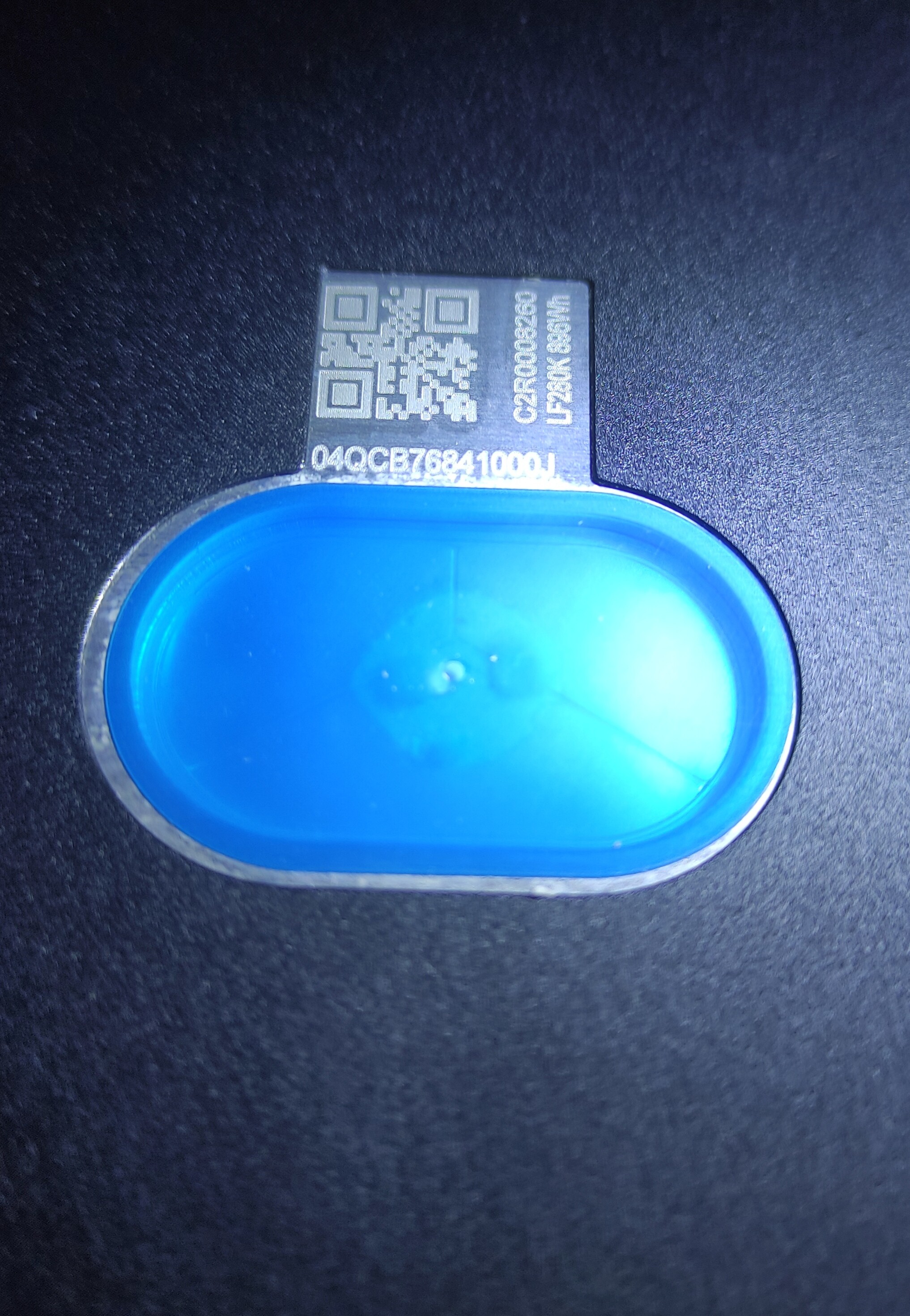

Ich hab 32 LF280K als Testbestellung gestern bekommen: Optische Mängel, nicht ganz 280Ah, Ablagerung an den Überdruckventilen.
(Und das obwohl ich beim Bestellen darauf hingewiesen habe, dass ich gerne mehr bezahle für makellose Zellen)
Wie zu erwarten, war das auch nur für die Werbeyoutuber perfekt... Aber Amy hat mir angeboten dass ich die Zellen kostenfrei nach Polen zurück schicken darf. Also zumindest nachdem ich sehr deutlich gemacht habe was ich davon halte und wie ich reagieren werde.
Ich werde wohl nur noch echte Zellen mit Testdaten für € 180,- oder getestet neue B für €165,- kaufen, alles andere ist mir zu nervig.
