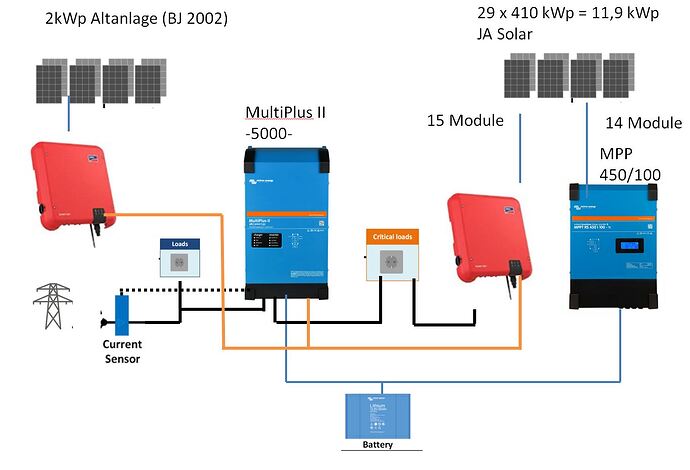

PV Projekt 12 kWp + Batterie
Moin zusammen!
Ich habe meinen neuen Carport fertig, Südausrichtung ca. 40° mit Platz für 29 (410 kWp) Module.
Im Herbst wollen wir uns gerne auch im DIY Speicherbau üben und planen einen 20 kWh Speicher an.
Eigenverbrauch beträgt ca. 6-7000 kWh p.a.
Anbei mal mein Konzept was ich mir überlegt habe mit der BItte um kritische Prüfung und Rückmeldung ob das so passt, was fehlt oder ihr andere Vorschläge/ Ideen habt.
Vielen Dank und Grüße aus Nordfriesland!
Marc
32125=5813-PV-set-up-20220610.pdf|attachment (379 KB)

die 40° sind das die dachneidung?
soll das system einspeisen? wenn ja ist das über die mppt nicht geeignet
wenn 0 einspeisung sollte man das trotzdem mischen einen sunny boy 5 und einen mppt 450/100
warum ist da der 10000er mp2 dran?
da reicht doch auch der 5000?

Aufteilen Hälfte der pv am sb und andere am mppt.
Der 5000er kann 4kw Dauer abgeben Tags kommt noch der sb dazu
Wenn die Leistung des mp2 nicht langt kommt der Rest aus dem netz.
Sma und fronius sind kompatibel zu victron.
Den sb am notstrom Ausgang des mp2 anschließen, so ist die gesamte pv notstrom fähig.
Die vorhandene 2kwp pv kannst du auch weiterhin nutzen

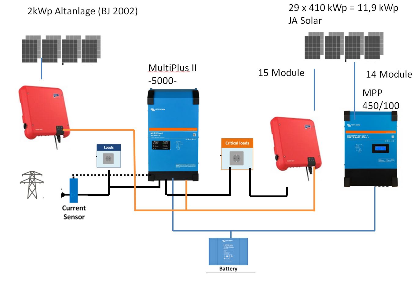

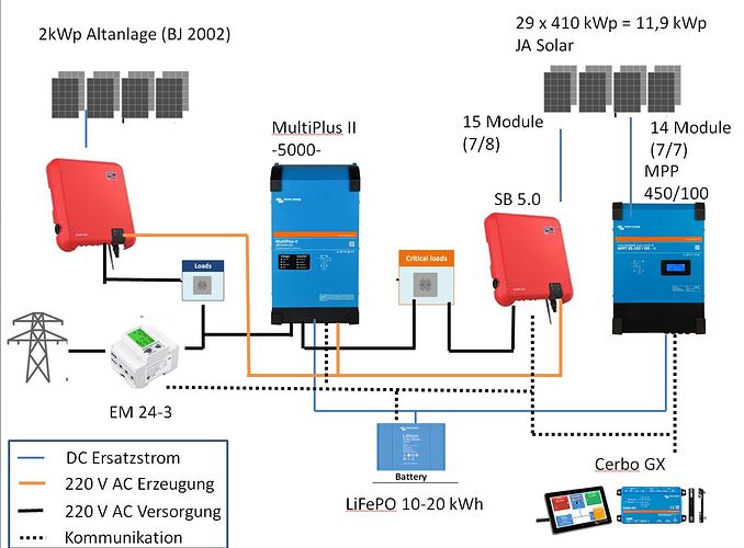

Moin zusammen!
so wäre das set-up ja dann im Prinzip, wenn ich es korrekt verstehe.

der neue sunny boy muss an die critical loads der alte wr an die normalen loads
der current sensor ist glaube ich falsch du brauchst den em24 smartmeter
und den cerbo gx noch irgendwo damit der mit mp2 und em24 sowie dem mppt und dem sb kommunizieren kann
die module dann 7/7 an den mppt rs und 7/8 am sb anschließen
phasenkopplung geht dann bei dir nur wenn das netz ausfällt du brauchst nen manuellen umschalter der das netz trennt und dann deine phase l1 wo der mp2 dranhängt (critical lodas) auf l2 und l3 schaltet aber achtung 5 adrige leitungen brauchen dann einen 4ploigen ls damit der N nicht überlastet wird

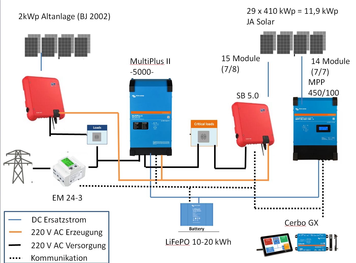

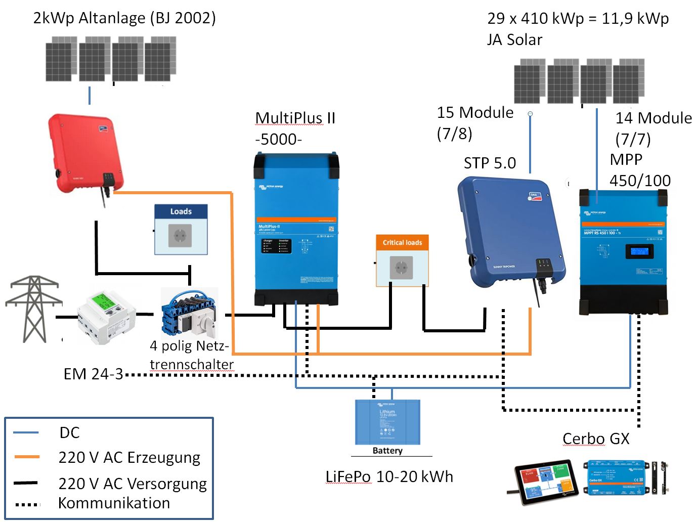

Moin!
Danke für die Rückmeldung.
Anbei das neue Schema.

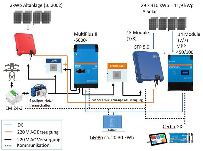

Thema Phasenschieber: du schreibst:
"phasenkopplung geht dann bei dir nur wenn das netz ausfällt du brauchst nen manuellen umschalter der das netz trennt und dann deine phase l1 wo der mp2 dranhängt (critical lodas) auf l2 und l3 schaltet aber achtung 5 adrige leitungen brauchen dann einen 4ploigen ls damit der N nicht überlastet wird"
Frage: ich verbaue also noch nen Notstromnetztrennschalter im Schaltschrank. Der "critical loads" Abgang vom MP2 ist doch soweit ich das verstehe ein Abgang der für andere Komponenten (wie dem SB 5.0) genutzt wird.
Der Phasenkoppler wäre im Notstrom-/ Inselmodusfall so zu platzieren, dass alle Verbraucher des Hauses dann sicher mit Strom versorgt werden müssen. Sprich der Einbauort müsste ja dann entsprechend gewählt sein.
Das mit der Überlast ist ein guter Hinweis, aber ich würde dem begegnen indem ich möglichst den E-Herd/ E-Backofen dann eben nicht nutze.
Ein 3-phasiges System macht ja eigentlich nur dann Sinn, wenn ich bspw. entsprechend viele Drehstromverbraucher (Heizung, Wallbox,....) habe - korrekt?

ja der muss dann irgendwo bei deinem msmartmeter sitzen der hat ja 2 stellungen umschalter eine seite schleift die 3 phasen + n durch und die andere seite ist ein eingang für dein ls vom mp2 auf l2 mit brücke auf l3
du kanst dann 2 kochfelder problemlos nutzen ohne 4poligen ls
ich würds nicht riskieren schmort evtl noch irgendwo was durch wenn man nicht aufpasst deswegen den 4 poligen
drehstrom brauchst nur für drehstrommotoren, drehstrom kompressoren von wärmepumpen oder wallboxen falls du was davon hast musst du das dann trennen bzw nicht einschalten

Noch der Tipp:
In Deutschland darf der Multiplus-II 10.000 nicht alleine betrieben werden, sondern nur in 3 Phasen Konfiguration.
Es gibt eine Schieflastgrenze von maximal 4,6 KW.
Größere Einspeisung muss immer 3 Phasig erfolgen und nur unterhalb dieser Grenze ist 1 Phasig erlaubt.
Das gilt leider auch für Netzgekoppelte Nulleinspeiseanlagen.
Ich hatte vor einen Multiplus 2 - 1 phasig - zu verwenden und 3phasig nur mittels dem SMA sunny tripower WR 5.0 zu erzeugen.
Geht das so nicht, wie schematisch dargestellt? Muss ich von der Auslegung her bei meiner Konfiguration nen größeren MP 2 als 5000 nehmen der dann wegen der Regularien 3 phasig sein müsste?
geht
aber der kollege hat schon recht mit dem 10000er
du hast ja den 5000er der hat 4kw das ist kein problem

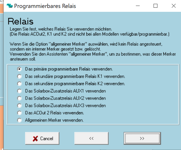

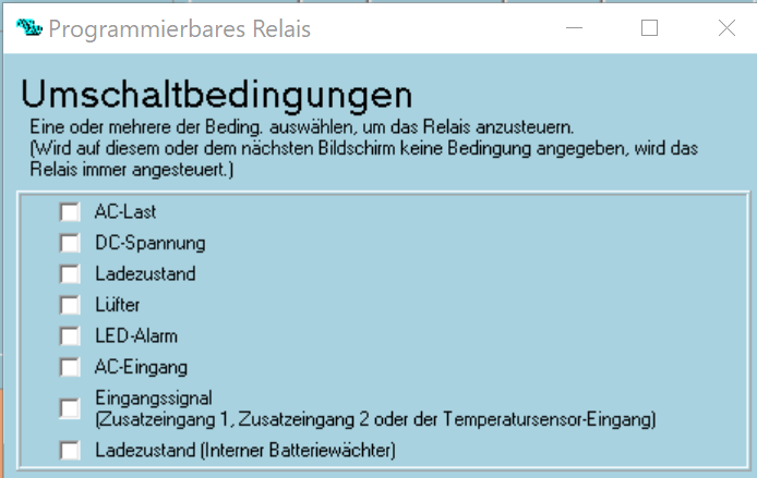

scheint hier ja was beim MP2 zu gehen - gibt es hier irgendwo was im Forum zu diesem Thema oder ein Video was ihr empfehlen könnt?
3. cool wäre es ja so etwas mit ein paar Verbrauchern zu machen, die man dann eigenverbrauchsoptimiert startet. Ein Verbaucher wie Heizstab ist ja easy für 15-30 Minuten mal hinzuzuschalten. Wie sieht es aber mit bspw Spülmaschine, Waschmaschine oder Trockner aus, die eher dann 2-3 Stunden Strom brauchen?
Allseits einen schönen Sonntag!
2. gibt es von Victron mit Cerbo oder anderen Komponenten die Möglichkeit vom Ernteertrag und Speicherinhalt Lasten gezielt anzusteuern?
So wie VOLTMETER schreibt

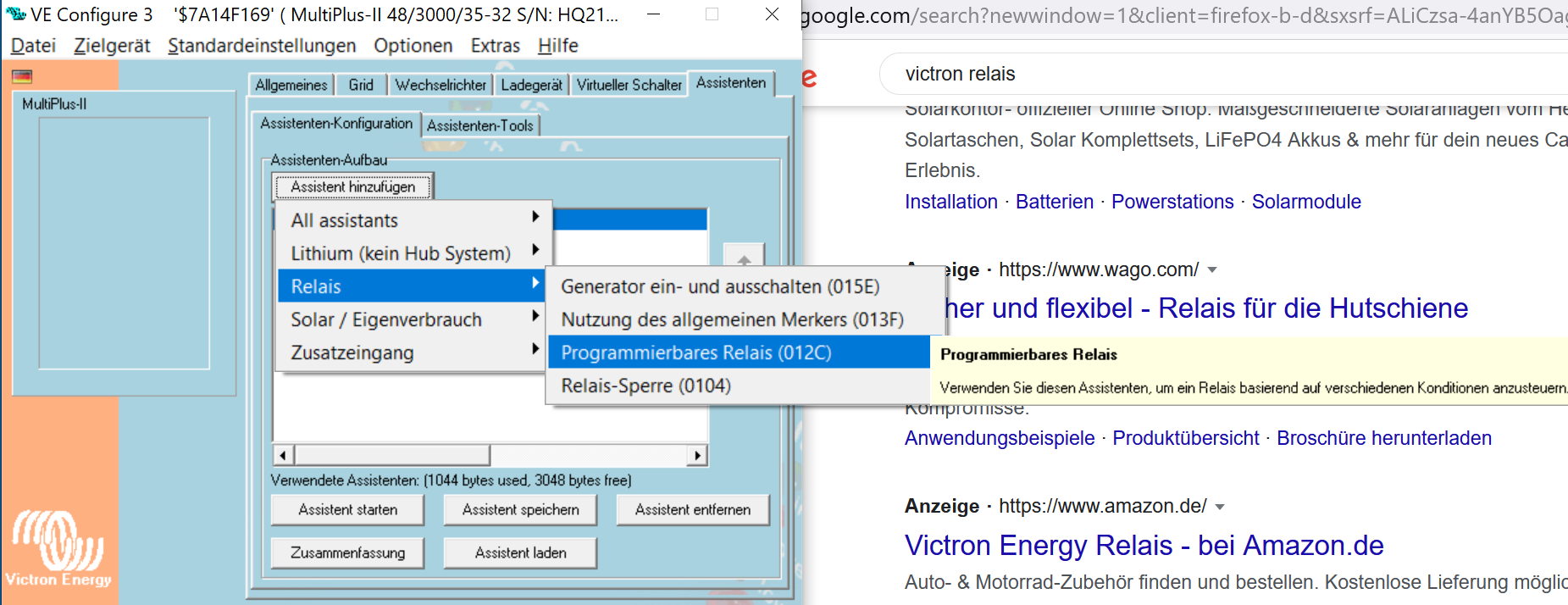

https://www.victronenergy.com/media/pg/VictronConnect_-_MPPT_Solar_Charge_Controllers/de/programmable-relay.html
victron hat einen Assistenten, der sich "Programmierbares Relais" nennt
hier kannst du ACout2 oder/und ein Relais (Onboard auf allen MP2) ansteuern und seperat davon die Ausgänge steuern, die Möglichkeiten sind sehr vielseitig!

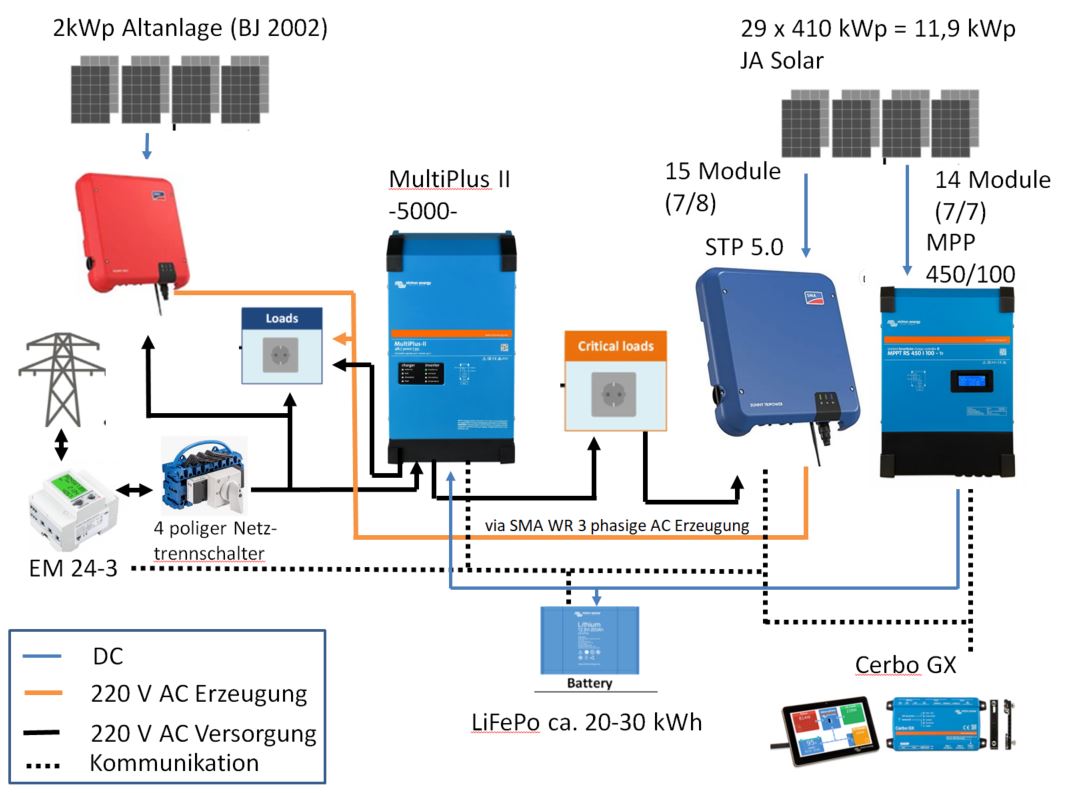

1. stimmen meine Annahmen der Stromflüsse so vom Verständnis?
den stp darfst du nicht an die critical loads anschließen
evtl auch nur ein darstellungsfehler auf deiner grafik?
