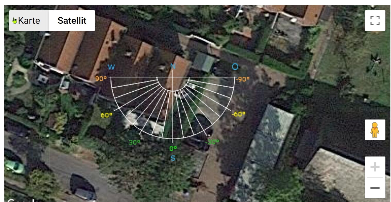

Hamburger Raum, Reihenendhaus mit Ost/West Dachausrichtung. Die Seite, auf die ich mich fokussieren möchte, wäre die nach Ost/Süd-Ost raus.
Wenn ich das richtig deuten kann, kommen wir hier auf „ca.“ -72 Grad Azimuth
Folgendes gerechnet mit 1,6 kWp (Starter) als Beispiel (4 x 400 Watt) … bis zu 1.348 kWh p.a. … geht schlechter.
Die West/NW-Seite ist durch die großen Eichen relativ platt … ein Schornstein (relativ mittig) und ein Dachfenster auf der Seite.
Ab Spätnachmittag und sinkender Sonne dann noch zusätzlich durch das Dach des benachbarten Reihenhauses größtenteils verschattet. Südlich ist fassaden-technisch nix zu machen. Große Fensterfronten & Loggia + die dicken Eichen.
Dafür ist die Ost/Süd-Ost Seite mit ganz gut Fläche versehen. Zum einen
a) Dachfläche -72 Grad mit ca. 35 ° Neigung
11 m x 3,7 m ~ 40 qm Fläche … nix druff außer bissl Moos :smiley:
b) Hoher Drempel im OG (auf ca. 1,75 m), dadurch viel Fassadenfläche in Richtung Ost/Süd-Ost … von 07:30 Uhr bis ca. 14-15 Uhr (steht hier Sonne druff … am Ende natürlich mir ordentlich Winkel)
