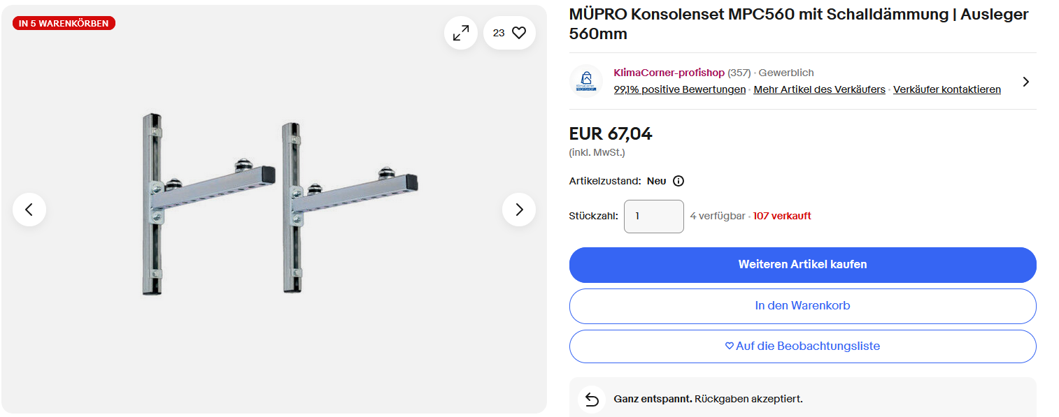

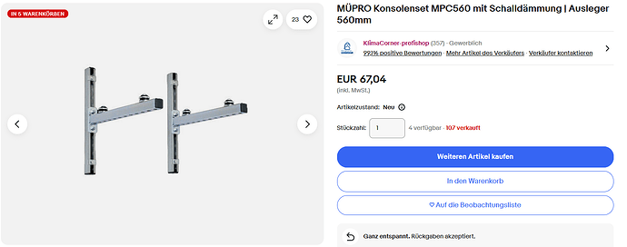

Eine Frage: Ich habe bei mir das Konsolenelement von Müpro im Einsatz. Die verbauten Dämpfer sind aber nicht optimal. Gibt es da was Besseres das man nachrüsten kann?
Schau mal hier
Das Problem ist den richtigen auszuwählen
Die Siesta ATXM25A scheint eher für die Mittelmeeregion optimiert zu sein mit bis -10°C. Die Siesta ATXM25R sollte laut Eurovent von den Werten vergleichbar mit der alten Perfera FTXMR sein. Nicht zu verwechseln mit der in Deutschland erhältlichen All Seasons FTXMA , die scheinbar nochmals optimiert für kältere Temperaturen zu sein scheint, ist natürlich eine andere Preisklasse.
Schon verbaut und die machen Probleme?
Falls ja, dann z.B. gummipuffer-wagner.de 40x40 mit Bolzen auf beiden Seiten sollte funktionieren, müsstest du aber prüfen, wie die Verschraubung bei dir von unten funktioniert. Und Shore-Härte 45, die sind deutlich weicher, als Standard-Puffer mit Shore 50-55.
Ja ist schon verbaut ATXD 35.
Im höheren Drehzahlbereich (ab ca 600W Leistungsaufnahme) ist es laut.
