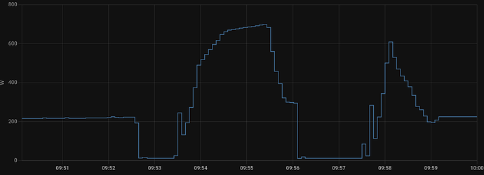

Nun wollte ich es mal wissen, und habe mir den Energieverbrauch für ein Abtauereignis mal näher angesehen.
Ich habe den Energieverbrauch dieser beiden Ausschläge genau nachgemessen, und komme auf 31,3Wh. Das ist einerseits nicht wirklich viel, andererseits aber prozentual durchaus signifikant, wenn das Gerät nur 150Watt oder so benötigt.
Ich hatte heute früh zwei Abtauvorgänge, und beide sahen sehr ähnlich aus.
Mir scheint es, als wäre das Gerät zumindestens in der Lage, zu erkennen, wann das Abtauen fertig ist. Denn ich glaube nicht, daß man ein wirklich vereistes Gerät mit nur 30Wh abtauen kann (inkl. Wiederaufheizen des Innengeräts im Anschluss).
Das ist auch nicht die Abtauenergie. Die steckt in der thermischen Masse des IG, das danach wieder aufgeheizt werden muss.
Der erste Ausschlag (9:53 bis 9:56) ist das eigentliche Abtauen, von 9:57 bis 9:59 ist das Wiederaufheizen des Innengeräts.
Aber ja, ggf. hat ist danach der Wärmetauscher des Innengeräts nicht exakt wieder auf der selben Temperatur wie vorher, und ggf. wurde wärend des Abtauens der Raum auch etwas abgekühlt (nur wenig, Lüfter lief nicht).
Ich glaube aber nicht, daß dies sehr viel ausmacht.

Ich habe das Abtauen meiner Daikin nun nochmal berechnet, diesmal rein das eigentliche Abtauen, ohne anschließendes Aufheizen, und komme auf 22Wh.
Ganz genau wird man das eh nicht ausrechnen können. Zum einen, wie schon geschrieben, weiß ich nicht wie stark der Raum durch das abgekühlte Innengerät abgekühlt wurde, und ob das Innengerät auch wirklich genau auf die vorherige Temperatur wieder aufgeheizt wurde. Zum anderen benötigt das Gerät im Schnitt auch mehr Energie zum Heizen um die Heizpausen auszugleichen, was sicher auch ein klein wenig den COP verringert.
