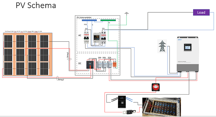

Sodele , ich wollte mal ein Update geben.
habe die Anlage inzwischen ausgebaut und läuft als Insel und versorgt den Stromkreis für den Garten + Werkstatt und das Wohnzimmer.

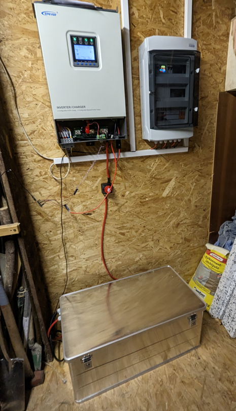

Aus dem geplanten PowMr ist ein EPEver Upower 5000 geworden. Leider auch China, aber ist mal ein Versuch.
Die Übermittlung der Daten von JKBMS zum Inverter ist eine Herausforderung da die Protokolle nicht wirklich stimmen / falsch sind oder unvollständig.
Naja irgendwie wird das noch.

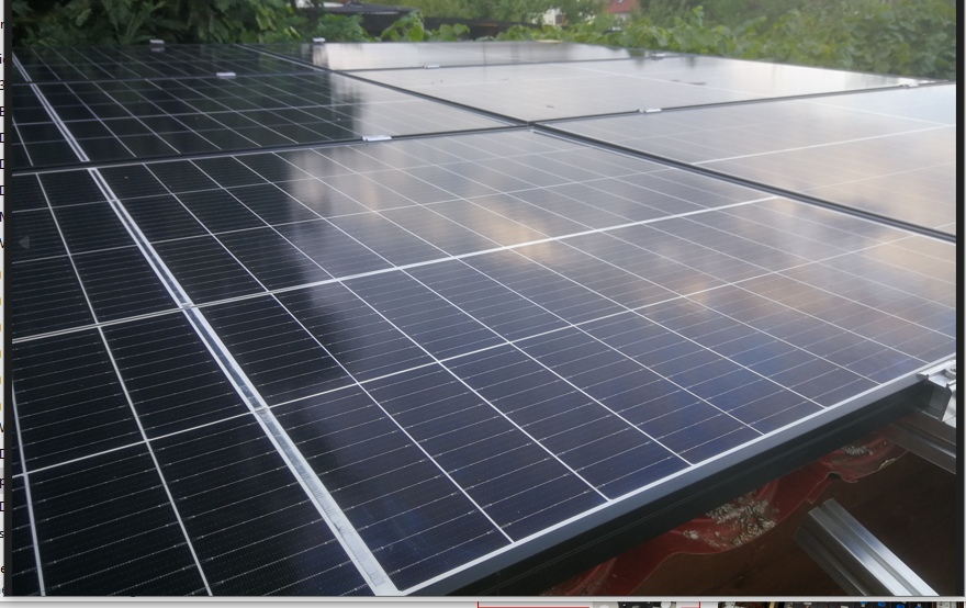

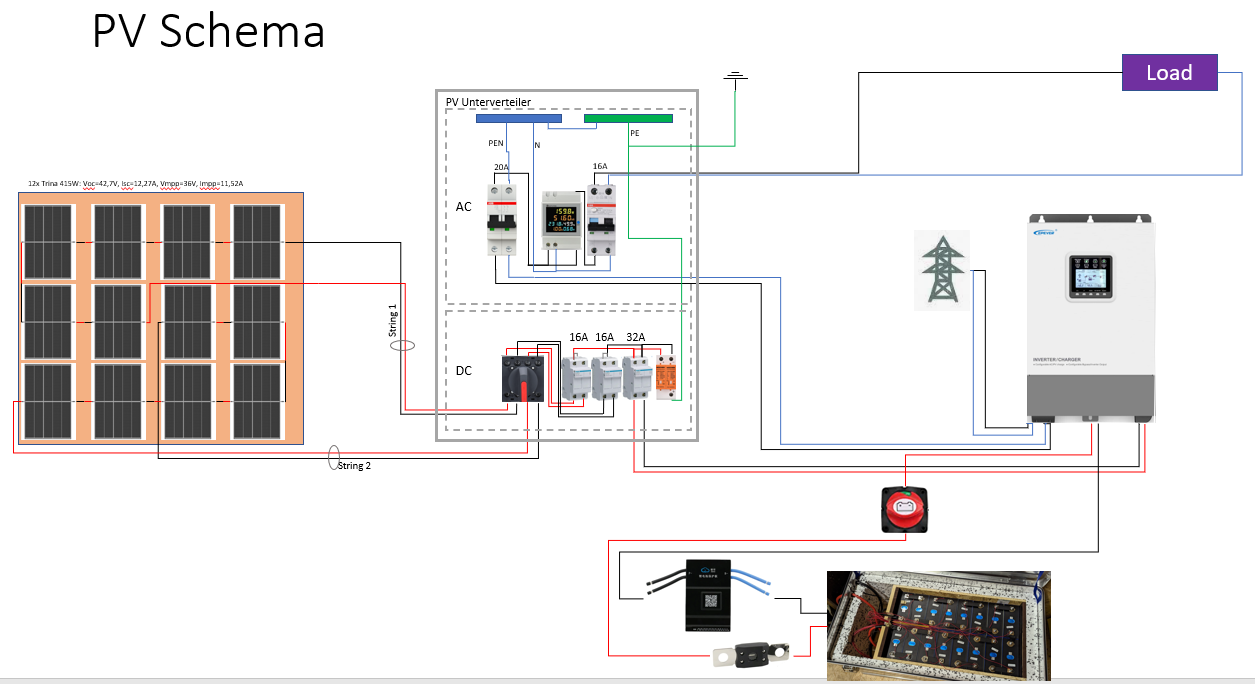

Die 12 PV Module sind nun als 2p/6s verschaltet, also immer 6 in einem String. Die Strings sind am Ende parallel geschaltet. Die Dachneigung sind nur 5 Grad was man jetzt gerade mit tief stehender Sonne schon merkt.
Die Verschaltung sieht nun folgendermaßen aus:

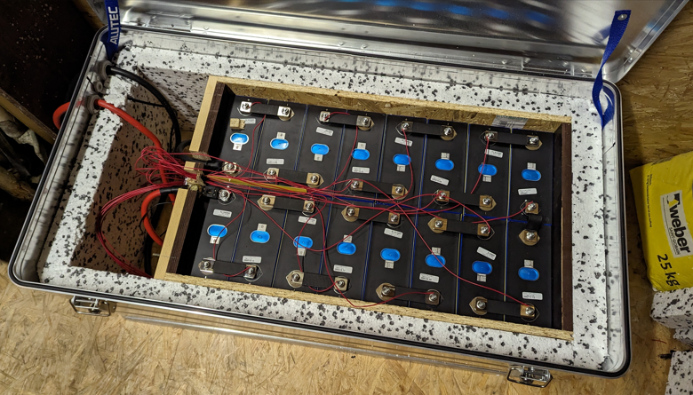

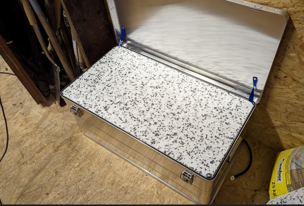

Die Akkubox ist ganz gut geworden. Eine Alubox aus dem Baumarkt, Styroporisolierung und etwas Holz. Für den Winter noch eine temperaturgesteuerte Heizung die den kleinen Raum mit wenig Aufwand auf Temperatur hält. Akkus sind 16 * 280Ah von Gobel was recht lange Lieferzeiten hatte, aber ansonsten reibungslos lief.
Kopfzerbrechen macht mir der EPEver derzeit da er bei voller Sonnenleistung nur 400W der PV Module aufnimmt um den Akku zu laden. Verbrauchern auf der AC Seite schaltet er aber auch mehr durch. Das Display zeigt hier einen Fehler BLC an was wohl "Battery Limiting Current" bedeutet. Jedoch ohne weitere Erklärung. Scheinbar limitiert irgend etwas den Ladepfad. Entladen der Akkus geht auch mit mehr Watt. Falls jemand eine Idee hat was ich hier noch testen könnte. Immer gerne. Aktuell könnte es der EPEver sein, Das BMS oder die Akkus selbst... hm..
