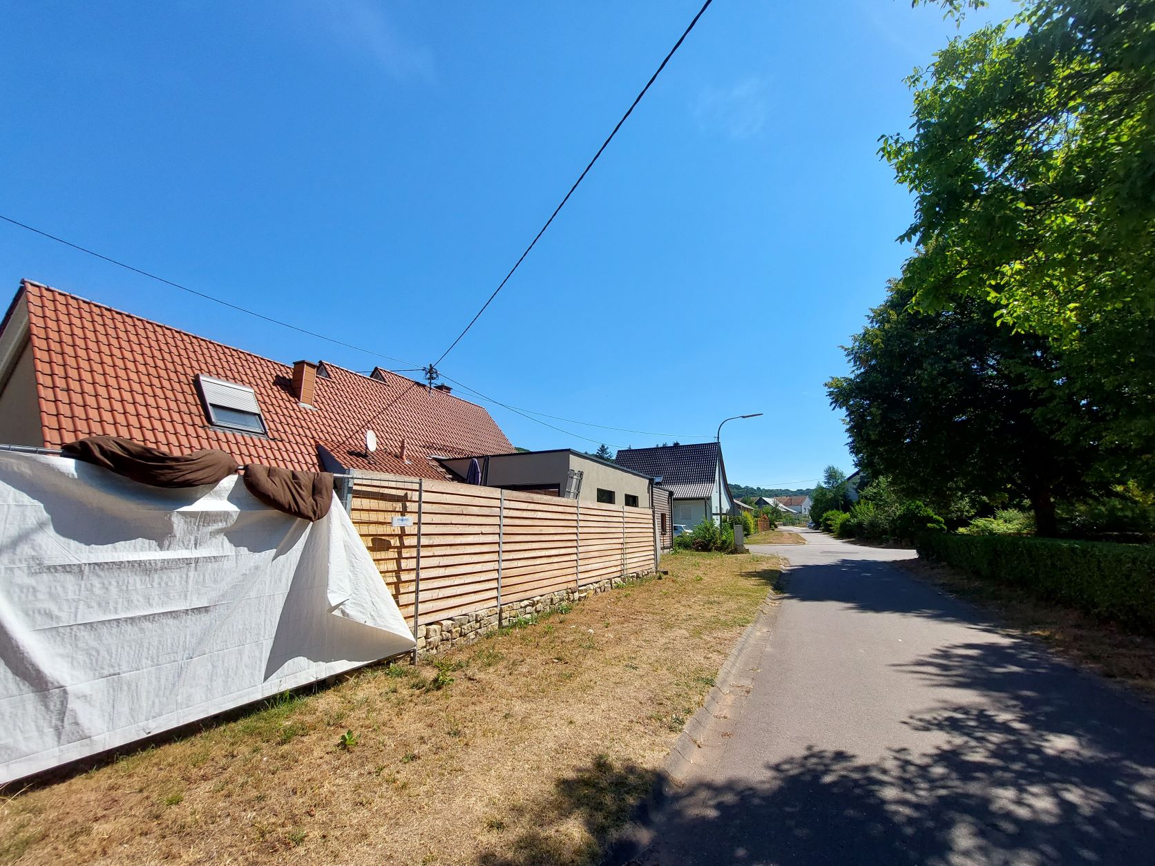

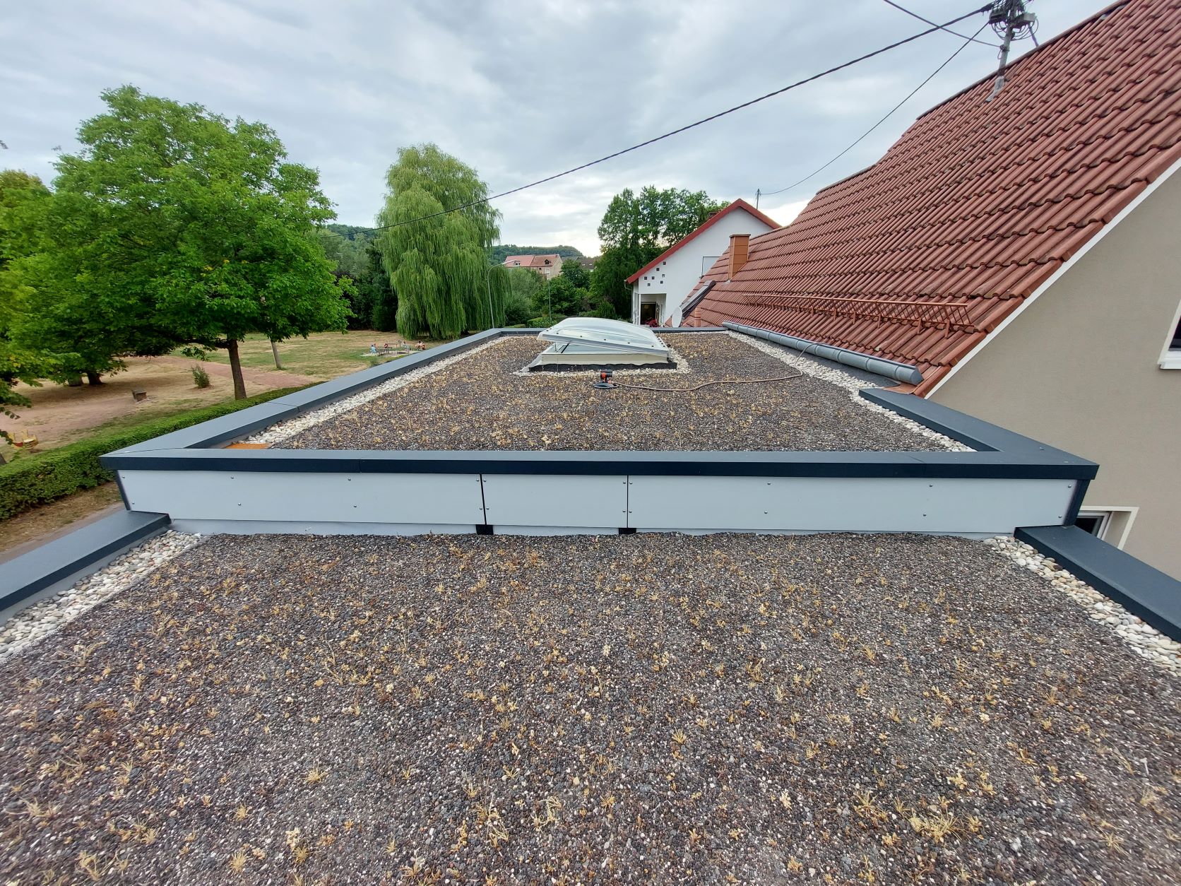

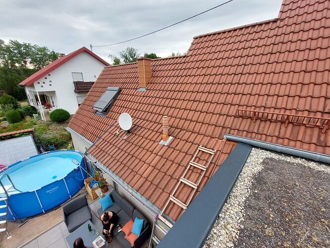

Also ich habe mal eine Idee entwickelt, wie denn die Anlage nachher aussehen soll.
Laut meiner Recherche bekäme ich max 30 panels auf mein Dach. 16 Stück auf mein mit 55° geneigtes, fast genau nach Süden ausgerichtetes Ziegeldach. Dieses könnte eine String werden.
Desweiteren habe ich zwei Flachdachflächen, welche einen Höhenversatz con ca 40cm haben. Da würde sich anbieten auf die kleinere, tiefere Ebene 4 panels mit Ostausrichtung zu installieren und 10 panels auf die andere Fläche (vielleicht flach oder mit 20° Südausrichtung).
Das wären dann ja 2 strings.
Momentan könnte ich in max 10 panels investieren (plus Wechselrichter natürlich) also würde ich nun erstmal mit der größeren Flachdachfläche starten.
Momentan will ich keine Batterie installieren aber auf jeden Fall später nachrüsten.
Also nun die Frage nach dem Wechselrichter......direkt einen mit 10KW um später mit einem Gerät auszukommen oder besser zwei kleinere um die Anlage dann besser aufteilen zu können?
Ich denke dann 3-phasig muss es ja sein weil >4,6KW.
Ich denke an einen Hybridwechselrichter um die Batterie dann einfach später anschliessen zu können.
Macht das so Sinn ? Welchen Wechselrichter könntet ihr da empfehlen?
Daten zu unserem Haushalt:
Jahresverbrauch ca. 4500KWh mit 5 Personen
Anbei die Bilder des Daches

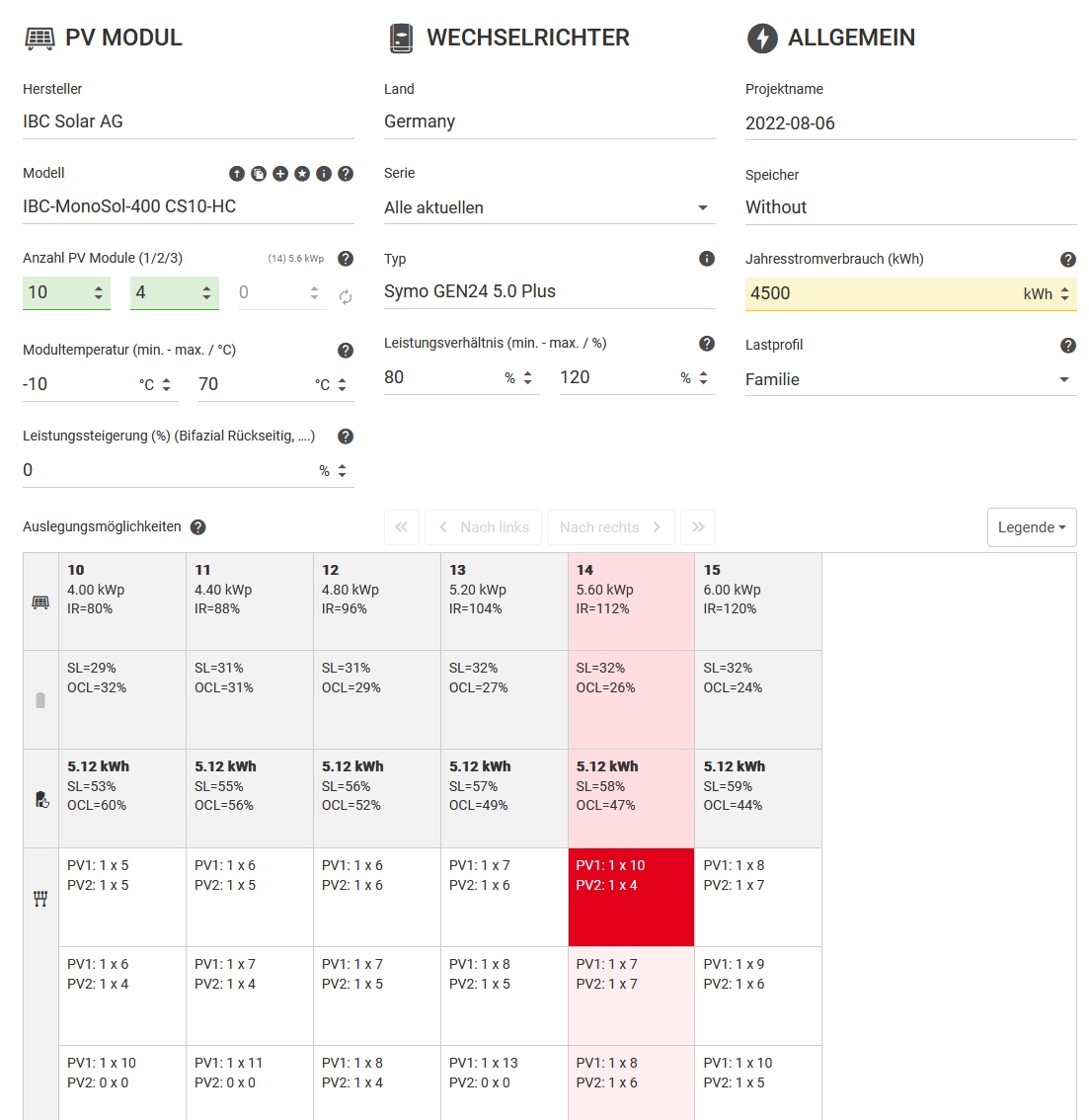

Ich dachte zuerst an einen Wechselrichter für die ganze Anlage...Fronius Symo Gen24 10 Plus....so könnte man einfach ne Natterie nachrüsten.
Allerdings komme ich dann ja nicht mit 10 Modulen am Anfang klar....laut Fronius Solar Creator braucht der ja schon mal mind. 20 Module a 400Wp (Bsp IBC-MonoSol-400 CS10-HC)
Also wirds mit der Idee schon mal nix. Ich könnte nun einen Gen24 5 Plus nehmen der käme mit 10 bzw 14 Modulen (also dem kompletten Flachdach) klar. Dann bräuchte ich später nochmal einen anderen Wechselrichter zusätzlich.
Hat da einer von Euch ne Idee wie man das ganze aufteilen könnte? Ich hätte zum Start erstmal nur Kapital für nen Wechselrichter und 10 Module.

Hi, da deine Flachdächer die gleiche Ausrichtung haben kannst du die zu einem String zusammen fassen wenn das mit der Verschattung passt.
Dann brauchst du eine WR mit 2 Strings.
Im Endausbau möchtest du 30 Module betreiben können. Bei 400W sind das 12kW.
Dann kannst du einen SMA Tripower 10 oder Fronius Symo 10 verwenden.
Am Anfang nutzt du nur einen String mit 10 Modulen (Flachdach) und kannst Stück für Stück erweitern.
Mit dem Flachdach anzufangen ist eine gute Idee, da kommst du gut ran und brauchst kein Gerüst.
Den GEN24 kannst du für einen DIY Akku nicht nehmen. Der kann nur Hochvolt Akkus von z.b. BYD.
Alternativ kannst du auch erstmal eine 1 phasigen WR Kaufen für die 10 Module und für das Süddach dann auch.
Beim Süddach hast du im Sommer aber nich die volle Leistung mit einem 1 phasigen WR da der maximal 4600 W einspeisen darf.
Da du aber wegen deiner Dachneigung eh nich die optimalen Bedingungen hast könnte das schon passen.
Ok, also wenn ich jetzt mit dem fronius gehen würde, was ich bevorzuge, habe ich das Problem, dass ich nur Hochvolt Batteriesysteme nutzen kann. Aber man könnte doch auch das ganze umgehen, indem man einfach die Batterie dann AC seitig wieder über einen Batteriewechselrichter, also unabhängig vom Fronius anschließt. Die Hybrid Funktion wäre dann unnötig....
Sehe ich das so richtig? Ich könnte ja trotzdem mit DIY Akkus arbeiten, bräuchte halt nen Batteriwechselrichter und Laderegler extra...
Genau. Daher lieber den Symo und nicht den GEN24 holen wenn DIY Akku geplant ist.

Dann würde ich aber erst das Ziegeldach belegen, weil der Winkel für den Winter besser ist und eine Aufständerung auf dem Flachdach nicht ohne ist. Dichtigkeit, Last durch Beschwerung...Halterungen...

Also mein Plan ist es definitiv erstmal das Flachdach zu machen, da ich mir 10 panels leisten kann....deswegen will ich kein Stückwerk auf dem Schrägdach anfangen.
Eine 10° Aufständerung will ich mir selbst bauen...erstmal provisorisch, um was aufs Dach zu bekommen. Später will ich die panels dann höher aufständern (30cm über dem Substrat), um auch von meinem Gründach (welches jetzt bei unserer momentanen Wetterlage in Schutt und Asche liegt :o ) noch was zu haben.
