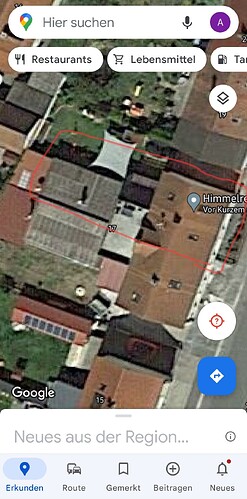

Hat dein Haus ne L-Form?
Haste mal ein Google Maps Bild?

Ich gehe davon aus, daß die Karte nordweisend ist und das rot eingerahmte deine zur Verfügung stehenden Flächen sind.
__N
W-+-O
__S
Dann ist die rechte Dachhälfte vom Satteldach Ost-Süd-Ost und die linke West-Nord-West ausgerichtet.
Das graue im linken Teil hat dann eine Nord-Nord-Ost Ausrichtung.
Gibt es in deinem Bundesland ein Solarkataster?
Wenn ja, schau da mal nach, ob die Flächen geeignet sind.
Für die Ost-Süd-Ost Dachhälfte könnte der Ertrag noch gut sein, für die anderen besser prüfen, bevor die Erwartungen zu hoch sind.
Oder gleich PVGIS rechnen lassen.
Link: https://re.jrc.ec.europa.eu/pvg_tools/de/#PVP
Das Azimut oder die Orientierung beschreiben die Südabweichung der Ausrichtung der PV-Module. -90° ist Osten, 0° ist Süden und 90° ist Westen.
Also für dein Dach ca. -70° und 110° eingeben.
Für die graue Fläche ca. -160°.
Für meinen Standort wären das 940kWh und 760kwh pro kWp im Jahr bei diesen Dachausrichtungen.
Für die graue Fläche 540kWh/kWp im Jahr.
