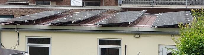

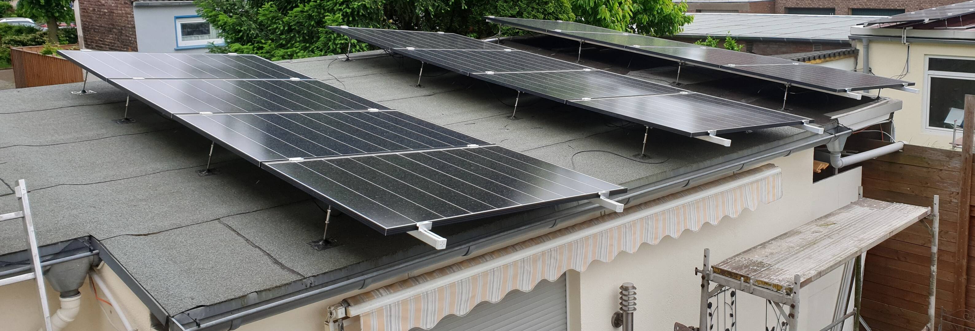

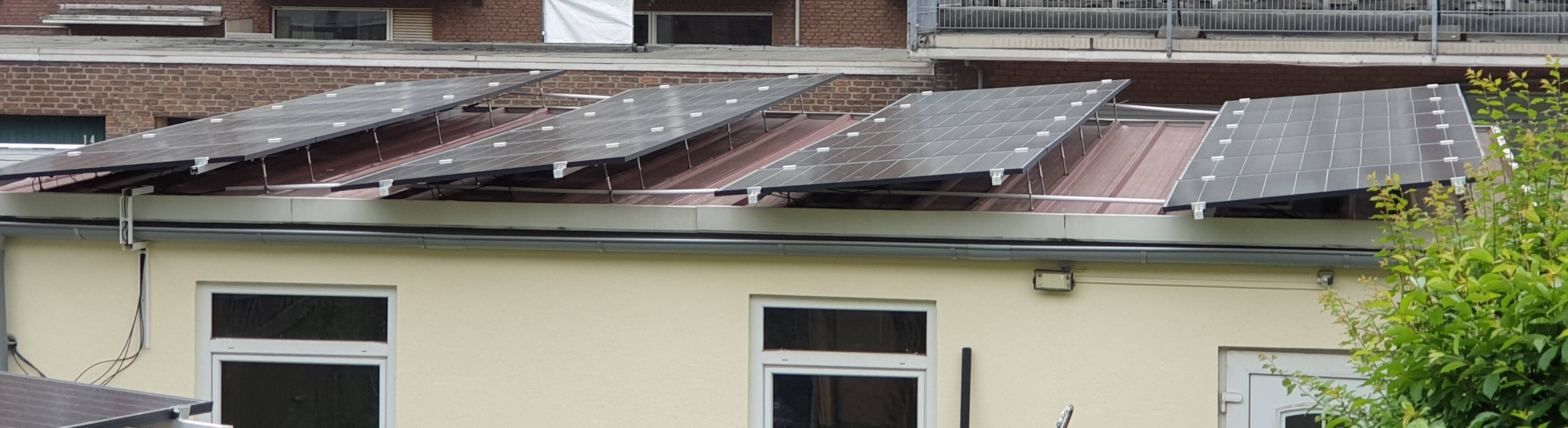

Hallo blaubatu,
war etwas beschäftigt und konnte daher meine Anlage erst jetzt weiter aufbauen. Habe jetzt die Module auf dem Dach und die Akkus und den Wechselrichter an der Wand.
Was machst du bei deiner Anlage selber und könntest du deinen E-Meister mal fragen, ob er auch andere Anlagen abnimmt?
Gruß Manfred
Hallo Manfred,
Elektriker hat mich versetzt, bin jetzt wieder auf der suche. Bis auf den Anschluss am Hauptzähler mache ich alles selber. Zur Zeit teste ich die Akkus und baue dann das Batteriepack zusammen.
