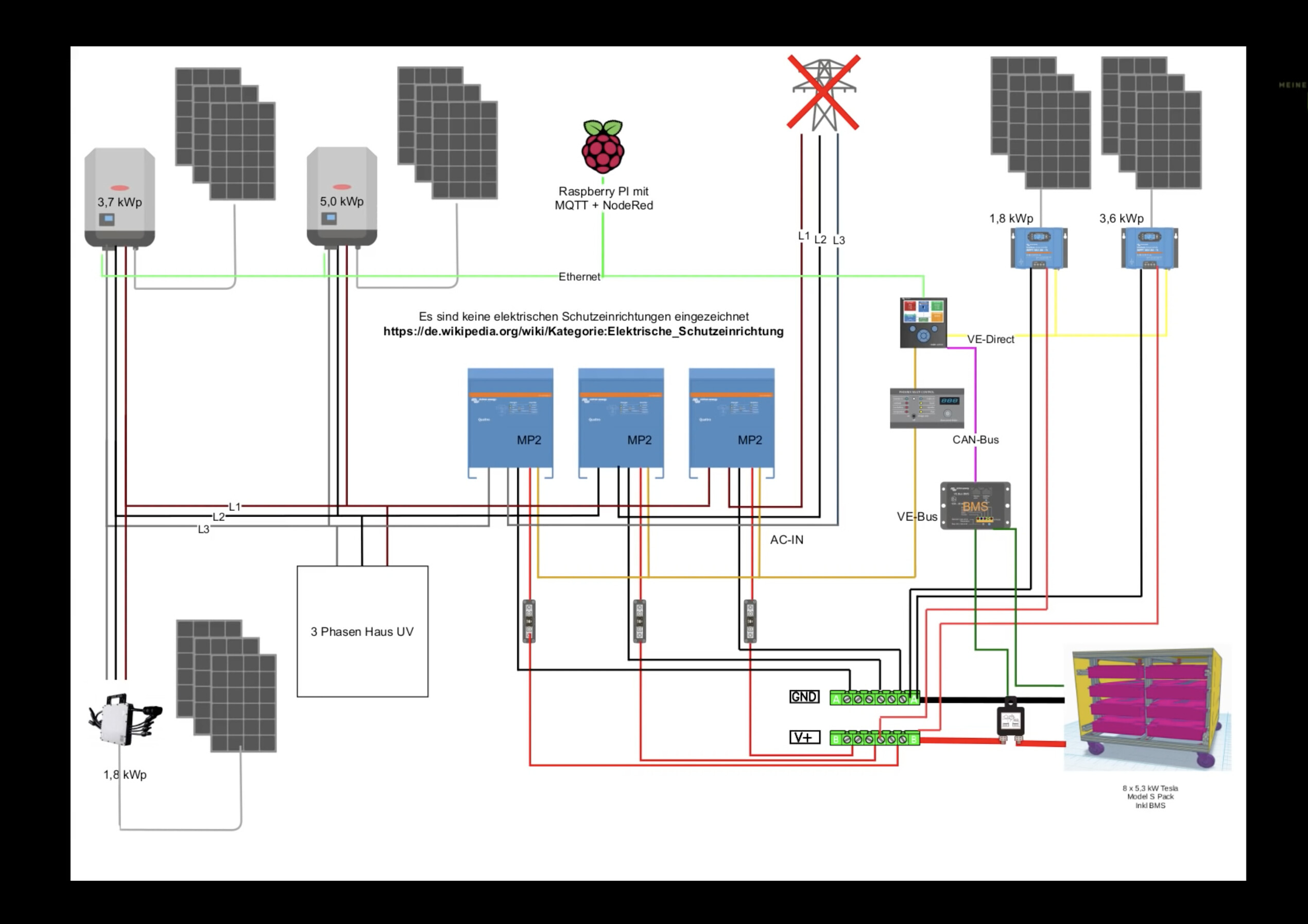

Ich weiß selbst nicht, welche Systeme es so auf dem Markt gibt. Bin eher ein starker DIY Fan, der am liebsten selbst seinen Wechselrichter plant, verlötet und aufstellt. Werde aber vermutlich da bei fertigen Sachen bleiben.
Beim Wechselstrom in der Steckdose musst du wissen, dass es sich trommelwirbel um Wechselstrom handelt, welcher sich in einer Sinuskurve stetes die Pole wechselt. Daher ist die angegebene Spannung (230V) die Effektive-nutz-spannung (RMS) und nicht die Peak-to-Peak Spannung von 325V. Daher muss die Stromquelle (Akku / PV) stets höher als 325V sein, um die Spannung effektiv herunter zu wandeln. Wie es bei 3 Phasen Wechselstrom, mit 400V RMS aussieht, weis ich nicht. Vermute mal aber, da es sich um 3 Leiter die auch nur mit 230V Wechselstrom laufen, genau so sein wird wie bei 230V mit nur einem Leiter.
Du kannst ja mal deinen Elektriker Freund fragen, ob er einen Wechselrichter kennt der deinen Anforderungen entspricht und schaust, welche Akku-Optionen es für den gibt. Optimal wäre es, wenn du einen eigen gebauten Akku anschließen könntest, mit einem BMS wie das DIY BMS von Stuart, Batrium (was sau teuer ist im Vergleich) oder sonstige Alternativen. Denn Akkus aus China sind momentan recht günstig im Vergleich zu fertigen Sachen. Die blauen LFP (Lithium Eisen Phosphat / LiFePo4) Blöcke bekommt man für etwa 140€ pro kWh Speicherkapazität, statt 525€ pro kWh eines BYD Battery-Box Premium LVS 24.0 kWh, der die gleichen Akkus nur schön verpackt hat.

ich habe einen Schaltplan gefunden den ich nachbauen werde und hier und da ein paar konkrete fragen stelle bzw abweichen will und so ne art Tagebuch draus machen ich muss halt ersteinmal zum Akku kommen ... solar first
