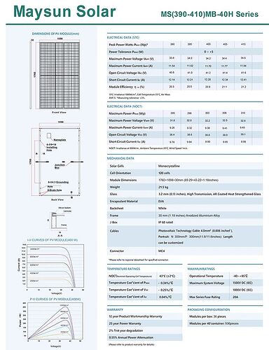

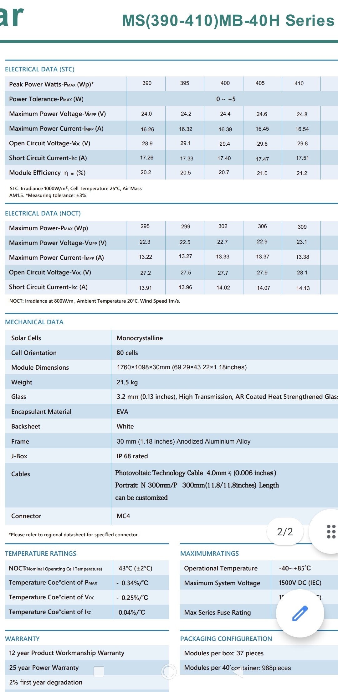

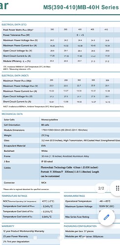

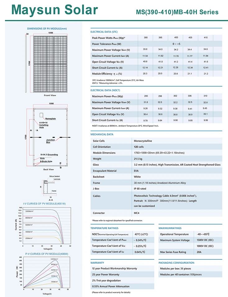

Hallo Rene,
hättest du mal die Daten von dem Teil, bei Maysun gibt es ja mehrere 410 W Module.
Ich suche die Module MS(390-410)MB-40H die eine Leerlaufspannung von 41,6 V haben.
Bei dieser Sorte würde ich 9 Stück gebrauchen können.
MFG Uwe
Das ist wohl ein anderes was du suchst. Ist deins vielleicht schwarz?
Die schwarzen MS(390-410)MB-40H haben eine Leerlaufspannung von 53,24 V.
Die silbernen (auch MS(390-410)MB-40H) 29,8 V.
Das kann nicht sein!
Die Farbe des Rahmens hat keinen Einfluss auf die Leistung. Das ist Sache der Zellen und den Busbars.
Bei so verschiedenen Spannungen sind das grundverschiedene Module!
Da musst du maysun mal auf die Füße treten, die haben gerne mal Probleme die richtigen Spezifikationen ihrer Produkte zu veröffentlichen.
Also, ich müsste genau diese hier haben .
