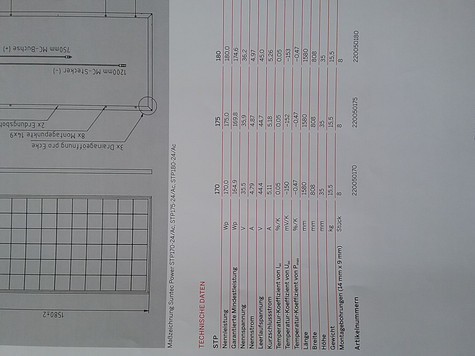

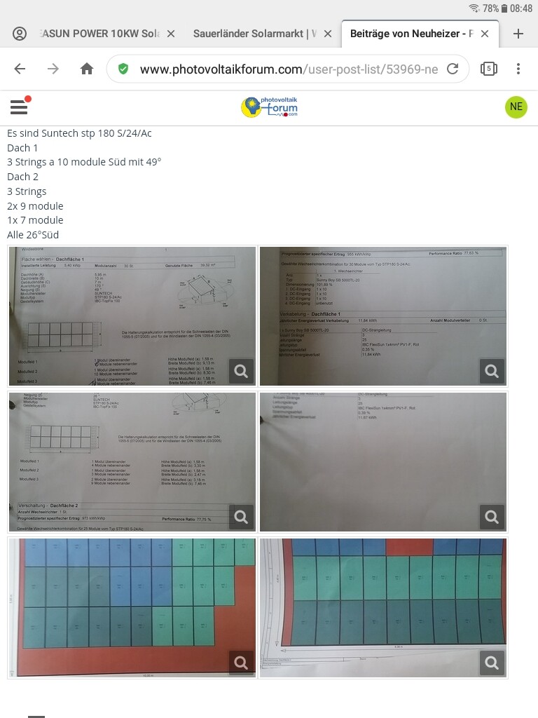

4 x String A10 Module( 36 Volt 180 Watt- die alten 72 Zeller)
1x String a 9 Module und einmal String a 7 Module
Diese hängen an zwei Wechselrichtern Sunnyboy TL 5000 und 3000. Diese Wechselrichter sind natürlich nur zur Netzeinspeisung gedacht und nicht um einen Akku zu laden oder gar ein Hausnetz zu betreiben also müssen sie weg.
Die maximale Leerlaufspannung der Zehner Strings beträgt 450 bis 455 Volt und das ist mein kleineres Problem was mir noch keiner beantworten konnte ,auch der Hersteller nicht .

Verstehe dein "Problem" nicht. Deine Leerlaufspannung ist 450V. Und jetzt? Das ist kein Problem, sondern eine Datenangabe.
Poste mal einen Link zu dem Datenblatt deiner Module.
Du hast 6 Strings ( 10 Module, 10 Module, 10 Module , 10 Module, 9 Module, 7 Module) ?
Sind davon welche parallel geschaltet?
Welche hängen an welchem Sunnyboy und wie?

Mein Problem...in Anführungszeichen... :sunglasses: sind die Angabe von 450 Volt .
Bei dem billigen teil steht halt maximal 450 Volt und meine Strings liefern eventuell und das auch nur in Anführungszeichen etwas mehr.
Ich frage mich halt ob das trotzdem funktioniert.
Geschaltet sind übrigens drei strings a 10 Module auf den TL 5 000 der Rest auf den 3000er.
