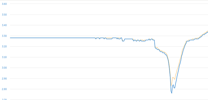

Moin Moin
ich hab die unteren spannungswerte auf 2.9V und 2.95V (return) eingestellt. Man sieht das unter 2.9 die Zellen "abhauen" zudem wird hier wirklich nicht mehr viel entladen. Mit 2.9 bleiben alle Zellen Spannungstechnisch gut zusammen.
Nach oben brauch ich tatsächlich nichts mehr zu machen. Die Spannungsregelung reduziert im obersten Bereich (ab 98%) auf wenige Amper. Das klappt prima. den Rest speist er einfach ein. Genauso hätte ich das gerne. (Danke für den Tip)
