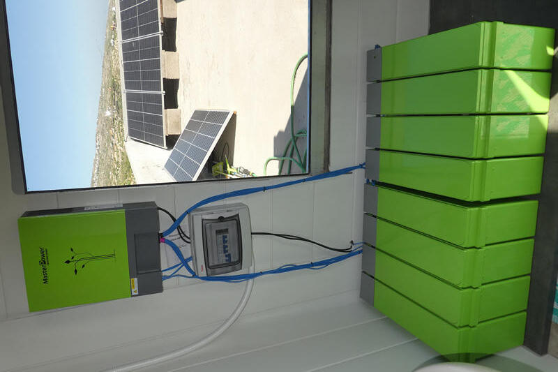

Die folgende Reise ging über nahezu alle Modelle von Bluetti und Ecoflow über: 12v 1kw reicht eigendich nicht 24v 3kw ist besser bis wir bei:" Nur 48v 5kw macht einen Sinn" landeten.
Die Frage nach dem Batterie wurde innerhalb einer Woche Forschung zu gunsten von AGM entschieden. (Kosten und Betriebssicherheit)

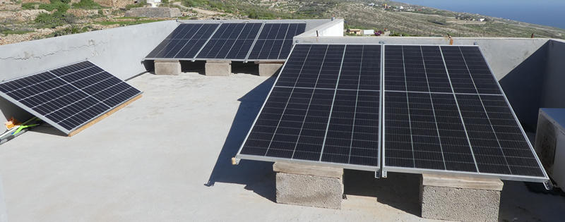

Nach 2 Wochen Vollzeit Testen wurden die 5 Risen Panels (je 540w 32v 17A) um ein weiteres mit 450W 44v 11A erweitert (dessen Aufgabe ist es die Morgensonne so früh wie möglich zu erwischen und damit die Stromgewinnung eine Stunde vorzuverlegen, ebenso die Anlaufspannung des Inverters von ca 150V schneller zu erreichen).
Die Batteriekapazität von 4x 250Ah wurde verdoppelt.
Die Ausrichting und der Winkel der Panels wurden mehrmals verändert um für den Schlagschatten zu optimieren.
Der Hybridinverter ist ein MasterPower 5kw mit 5kw Solarinput, 100A Ladestrom
Die Batterien sind 8x AGM U-POWER 12V 250Ah
Die Panels sind Risen und erzeugen maximal zusammen 3150 Wh
Der Gesammtpreis der Anlage inclusive Montagematerial liegt bei gut 5k Euro
Die Anlage ist so berechnet das sie 2 Tage problemlos ohne Sonne auskommen kann (gut 50% Entladung) und wenn nötig maximal 4 Tage im Notbetrieb die Grundversorgung des Hauses gewährleisten kann (90% Entladung).
Die Normale Entladung von Tag zu Tag ist bei 75-65% was einem Lebenszyclus von 2500-2000 bei dieser Batterie entspricht.
Sämtliche Batterien werden mehrmals im Monat gemessen um Spannungsunterschiede rechtzeitig zu erkennen und wenn nötig manuell zu korrigieren.
Der Generator den ich zuerst gekauft hatte ist in das System eingebunden für wenn eine längere Schlechtwetterperiode eintreten sollte.

1/2 Tonne Blei
links das OSO Morgensonne Starterpanel was auch noch bis zur Maueroberkannte angehoben wird.

Der Masterpower macht was er soll.
Das einzige was ich vermisse ist die Bypass Funktion auszuschalten, damit die Netzspannung ausschliesslich zum Aufladen genommen wird.
Es gibt ihn als billig Model mit Bluetooth (minimale Reichweite nicht durch Boden) und als teueres Model mit WIFI und LED spielereien.
Leistungsmässig nahezu identisch aber die Daten per WIFI funktionieren NUR mit Internet, was es für mich und mein Einsatzgebiet (Notfall) unbrauchbar macht.
Das Bedienfeld kann via Netzwerkkabel vom Gerät entfernt montiert werden. (Ist bei uns im Wohnzimmer während die komplette Anlage auf dem Dach ist.
Er hat 2 von Benutzer austauschbare PC Lüfter mit variabler Geschwindigkeit, von aus, leise bis Spiele PC mit Cyberpunk
