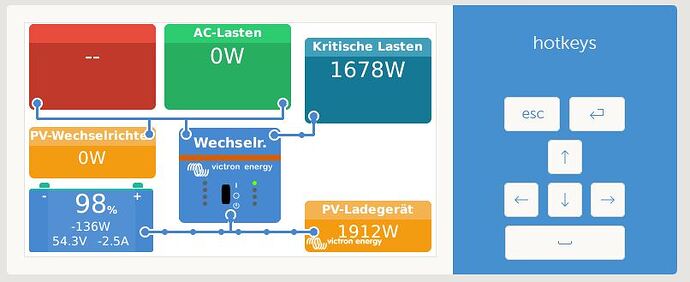

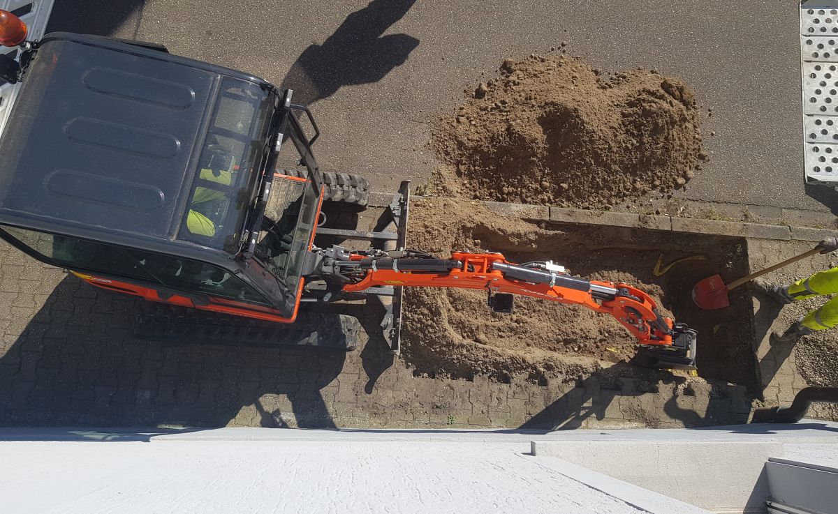

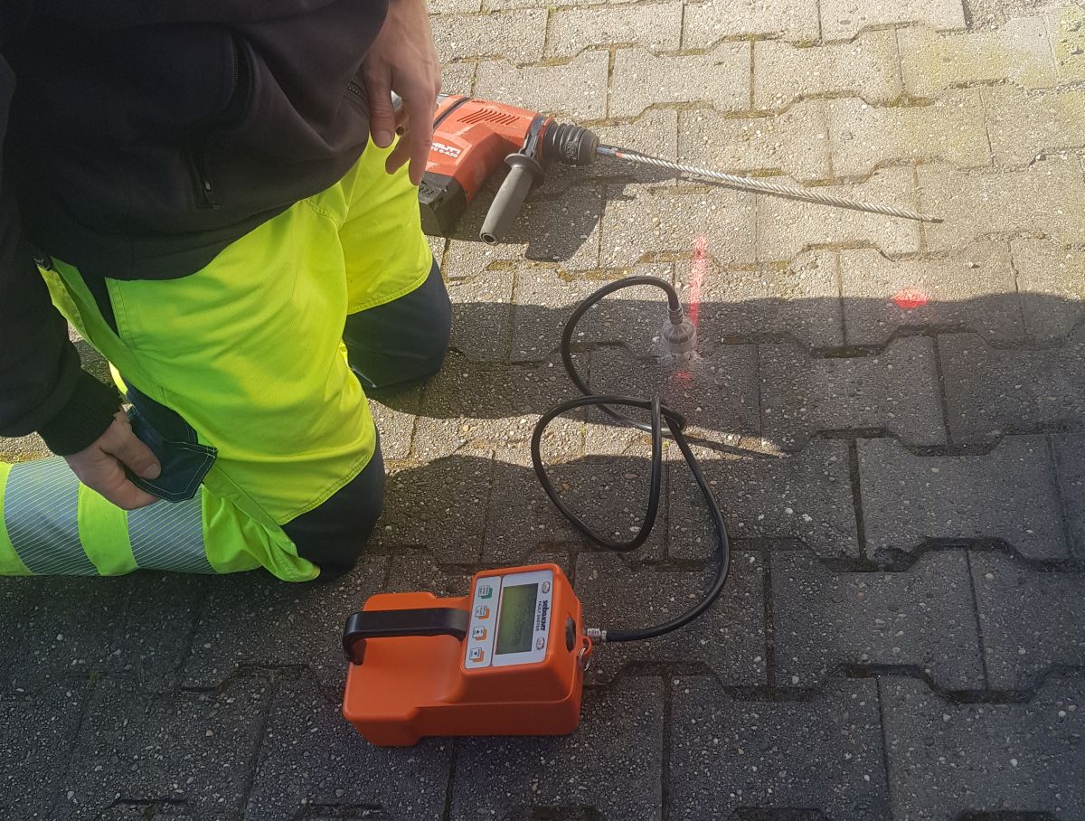

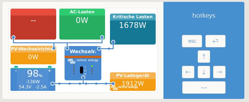

    Mehr als 24 Stunden hatten wir bei uns schon öfter, und das sogar im Winter weil Muffen in der Straße durchgebrannt waren.
    ![17165=3568-Stromausfall1.JPG|1638x450](upload://vx5m4kGvU3yIU3FP0ZqEvWzFbo3.jpeg)
    Nächster Tag findung der Durchgebrannten Muffe mit Schnüffelgerät.
    Victron läuft da problemlos weiter und liefert Strom
    Dann wurde die Straße aufgebaggert
    Nach rund 30 Stunden gabs dann wieder Strom
