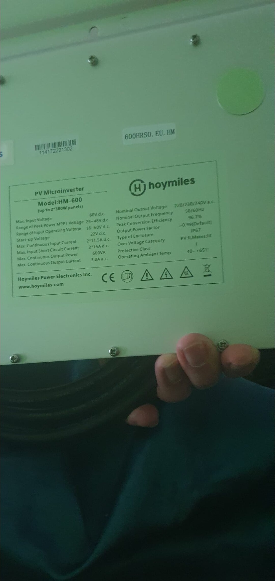

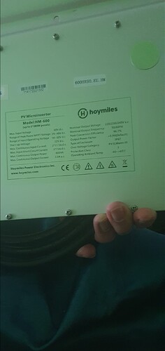

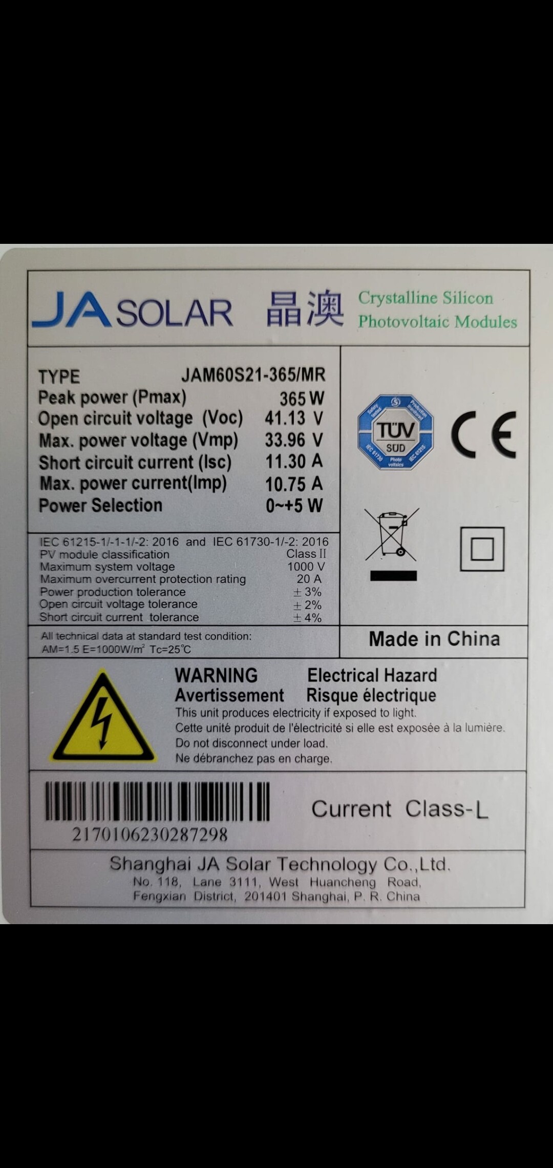

Schönen guten morgen Spezialisten, ich kenne mich in der Welt der Solaranlagen garnicht aus. Ich habe zwei Solarmodule und die wollte ich in Inselanlage mit ins Netzspeicher Umbauen . Das sollte so einfach wie möglich sein und für ein Blackout gerüstet sein . Da ich im Rollstuhl sitze ,kann ich keine Speicher selbst bauen und nehme dafür eine LiFePO4 Lithium Akku 5 kwh Batterie.Die sache muss sicher sein , um nicht alles in brannt zusetzen. Ich brauche eure Hilfe dabei um alle Sachen die ich dafür brauche zukaufen. Bitte mit links . Ich habe ein 2.000 watt mixer , denn kann ich auch in einer Schwächere mit kleiner Watt kaufen und Fernsehen . Ich weiß nicht wieviel volt die Batterie sein muss. Da ich nicht viel Geld habe und die Sache teuer ist könnte ich dafür 2.000 EURO zusammen bekommen. Ich habe schon was hier aus gesucht und würde es auch kaufen und brauche euro Tipps was ich alles brauche. Es ist eine 24v 200ah Litium akku Batterie. Hier der link https://m.alibaba.com/product/1600410953622/detail.html?channel=minisite_a2706.wshop_pltab.119.i888&otherparams=%2Fproduct%2F1600410953622-816916979%2F24v_battery_solar_energy_systems_lithium_ion_batteries24v_100ah_200ah_lifepo4_24v.html&scenery_id=2&tracelog=a2706.wshop_pltab.119.i888&spm=a2706.wshop_pltab.119.i888&wx_navbar_transparent=true . Wir können auch alles Telefonisch klären und ich schicke meine Handy Nummer. Hier sind die zwei Sachen die gerade angeschlossen bei mir zuhause habe . Bitte dringend um Hilfe , damit ich schnell alles kaufen kann . Mit Freundliche Grüße Alex
die hoymiles Wechselrichter sind nicht als Inselanlage konfigurierbar. Sie benötigen die Rückmeldung der richtigen Frequenz des 230V Netzes. Ist diese nicht innerhalb gewisser Grenzen, schaltet sich der Wechselrichter nicht auf bzw. stellt sofort den Betrieb ein ( Gehört zur DIN VDE-AR-N 4105 ).

Schönen guten Tag, Ich weiß, dass der hoymiles Wechselrichter nicht als inselanlage geeignet ist , deswegen brauche ich andere teile , um eine Inselanlage zu haben. Gruß Alex

Besorg dir einen Offgrid-Sinuswechselrichter zu deiner Batterie und einen Laderegler. Den Laderegler würde ich ausschließlich von Victron empfehlen, wegen deiner Sorge, dass es brennen könnte. Den WR eigentlich auch, aber da gibt es günstige Alternativen aus Fernost. Und wenn du mixt, hast du ja den WR in der Nähe.

na dann kauf doch einfach nen kleinen victron multiplus compact in 24 oder 12v version

Parallel zum Wechselrichter mit Y-Adapter einen PV-Lader schalten (Ali für wenig Geld), der einen Akku lädt.
Daran einen Offline-WR legen, der nur bei Bedarf angeschaltet wird und per eingebauter Steckdose 220V liefert. Achte auf Sinus.
Der Lader schaltet ab, wenn der Akku voll ist.
Akku: 4 Zellen LiFePO4
Den Rest kannst Du so lassen, der versorgt Dein Haus mit Grundstrom
