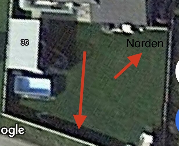

Ja würde schon basteln wollen! Würde gerne noch mit vielleicht 10 platten auf meinen Zaun montieren und dann eine kleinere Batterie bauen. Wie kann ich hier ein Foto hochladen?:joy:

Hmm Datei zu groß der Zaun ist schon bestand aber glaub nicht optimal ausgelegt zur Sonne
So auf der Gartenhütte sind schon 6,75 kw drauf wo die Zahl 35 auf dem Foto steht! Und wo der pfeil auf den Zaun zeigt würde ich gerne noch 10 Platten montieren Norden hab ich auch eingezeichnet.
Die Ausrichtung des Zauns ist gut aber hast du keine Bedenken, dass dir jemand die Module kaputt macht?
Naja die würde ich auf der innen Seite montieren
Auf der Inneseite sind sie nach Nord-Westen ausgerichtet, das ist ertragstechnisch suboptimal.
Außen wären sie nach Süd-Osten gerichtet, da solte mehr Ertrag rüberkommen.
Schau mal in PVGIS, was das für einen Unterschied bei der Aufstellung für deinen Standort macht.

Ich habe kürzlich ein Video geshen von einem der "Solarzäune" baut mit bifacialen Modulen aus doppelt Glas.
Sind zwar ein bisschen teurer, halten aber nach den Angaben der Hersteller auch deutlich mehr aus als einfach Glas Module.
Um die Module kaputtzumachen muss schon einer richtig mit nem Hammer ran, und wenn einer die Module kaputt machen will, kann er das auch bei den Modulen auf der Innenseite.
Wieviel "Feinde" hast du?
Wenn der Kreis überschaubar ist, dann dort montieren, wo der beste Ertrag prognostiziert wird.

Da sieht man auf dem Bild aber schon den Schatten :shifty:
Habs mir fast gedacht das die Innenseite nichts ist🤦‍♂️
