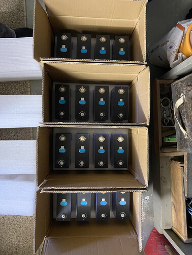

vor drei Wochen habe ich 16x Eve LF280K bei Docanpower bestellt.
Unser Akku Projekt beläuft sich auf eine WoMo Versorgung.
Es wird eine 24V 560Ah Versorger Batterie die mit 2x Multiplus 2 3000 gekoppelt wird.
Aufs Dach kommen 2,4 KW Solar.
Ich hoffe auf Hilfreiche Tips und nette Gespräche

Verstehe ich das richtig du baust dir eine 2,4kWp mit ca. 24V 12kW Speicher Anlage auf dein WoMo? Wie groß ist das WoMo und was hast du damit vor? Das sind min. 6 Module wo und wie willst du die auf einem WoMo unterbringen? Das kann nur ein umgebauter LKW sein ;)
Moin erst mal …
Ja du verstehst es richtig. Das WoMo ist sehr lang. 12m :slight_smile:
Also reichlich Platz auf dem Dach. Mit den Panelen komme ich auf ca. 6,7m. Der Rest auf dem Dach ist für andere Dinge geplant.
Wir brauchen so viel Power , weil : Herd, Spülmaschine, Waschmaschine etc. Gekocht und geheizt wird über Gas.

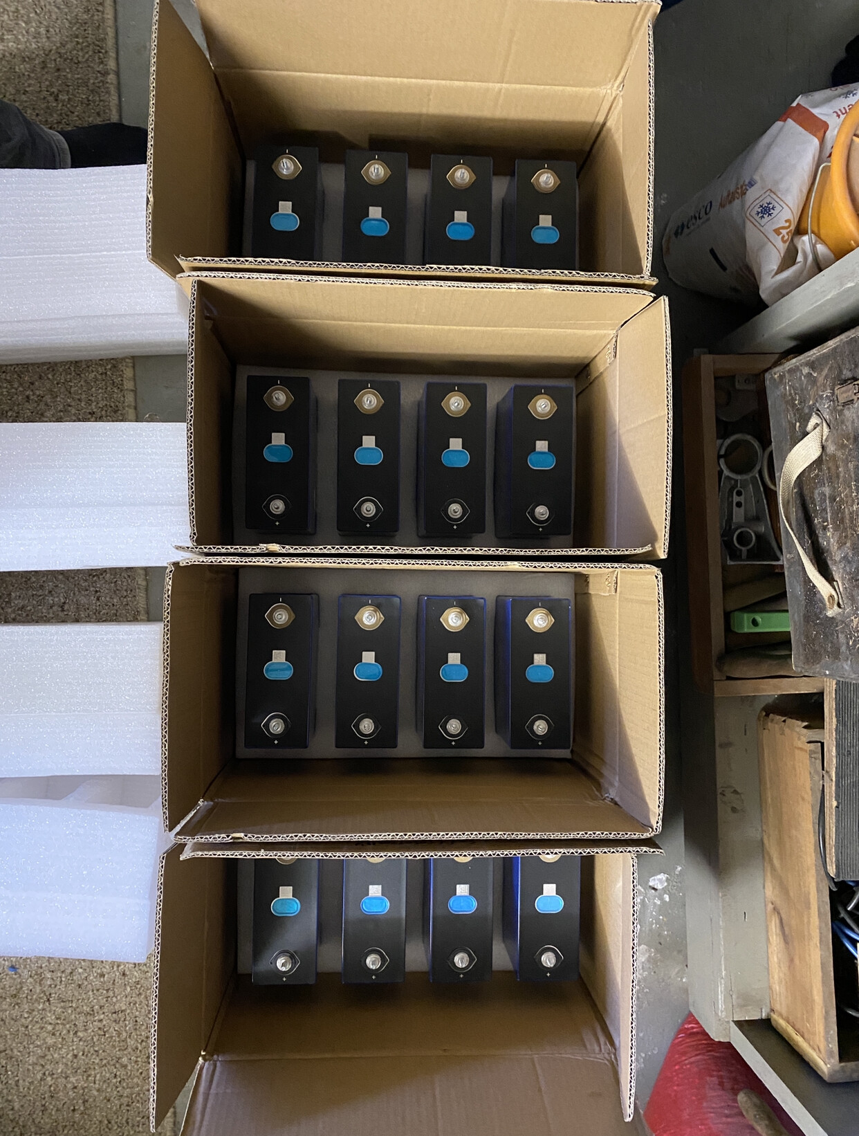

Stimmt. Das ist alles sehr teuer. Habe heute unsere 16 LF280K bekommen. Macht alles einen Super Eindruck. Später messe ich mal durch. Wenn jetzt die Spannung stimmt , kann ich Docan nur empfehlen. Bestellt am 9.3 und heute gekommen.
Ein vernünftiges BMS ist meiner Meinung auch unbedingt von Nöten.
VG
Sascha
Zellen sind alle Super. Alle haben 3,295V.
Ich kann Docan uneingeschränkt empfehlen.
Was sagt denn der Datecode ? Aufkleber oder echt eingelasert ins Alu?
Alle eingelasert… Sind alle aus Dezember…..
