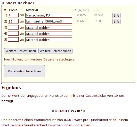

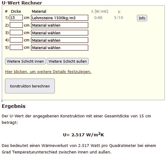

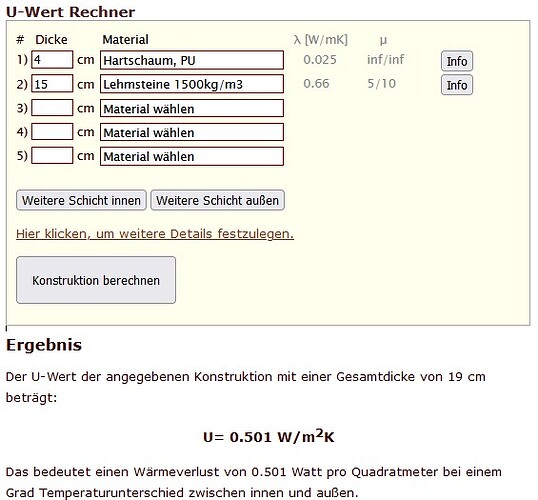

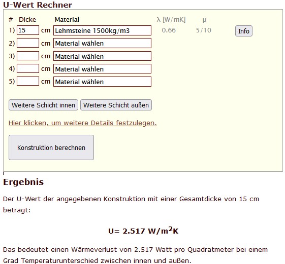

Ubakus in der Demoversion geht auch, da nimmst du irgenein Material und änderst die Werte von Hand, wird dann aber nicht gespeichert.
Hier ein Beispiel einer Lehmwand, der U-Wert von 2,5 kommt hin.
Mit PU-Hartschaum innen
Weiter unten findest du dann die Grafik und die Erläuterung zum Taupunkt.
