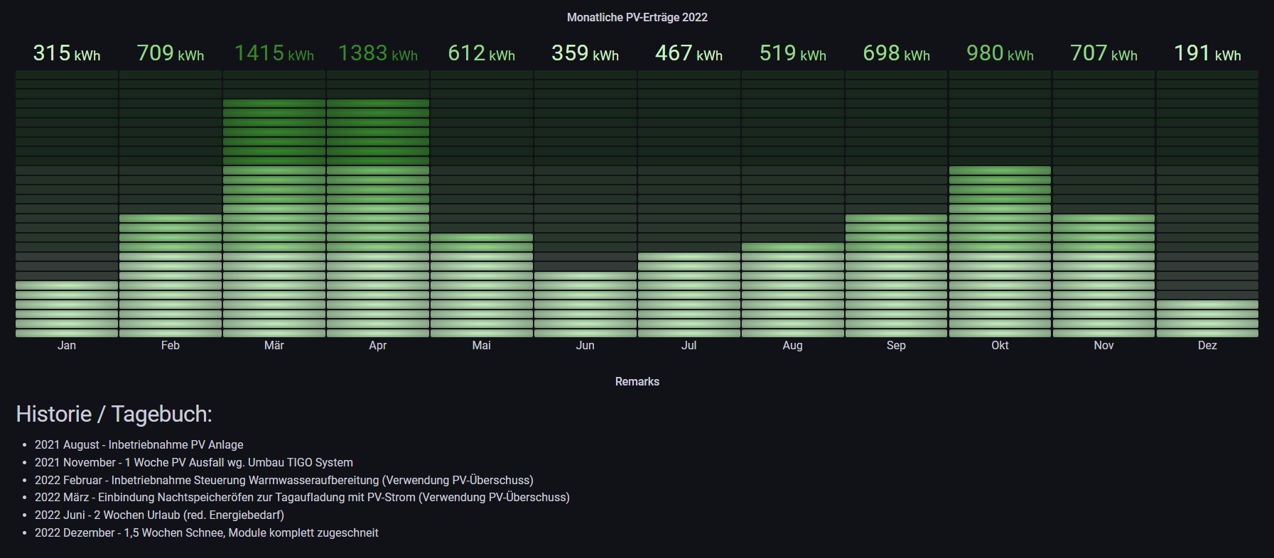

ich verwende Sungrow SH10RT Wechselrichter mit BYD-HVM Speicher (aktuell 22,1kWh).
Unsere Anlage ist eine reine Inselanlage ohne Verbindung zum öffentlichen Netz.
Wir erzeugen immer genau die Strommenge, die wir selber verbrauchen bzw. bis mein Strom-Speicher zu 100% gefüllt ist.
PV-Überschüsse verwende ich seit Februar 2022 für die Wärmeerzeugung. Das hat insbesondere im sonnigen Frühjahr 2022 sehr viel gebracht.
In Verbindung mit einer 2011 installierten Vakuumkollektor-Solaranlage erzeugen wir so unseren gesamten Warmwasserbedarf inkl. Fußbodenheizung von März bis Oktober zu 100% ebenfalls selbst.

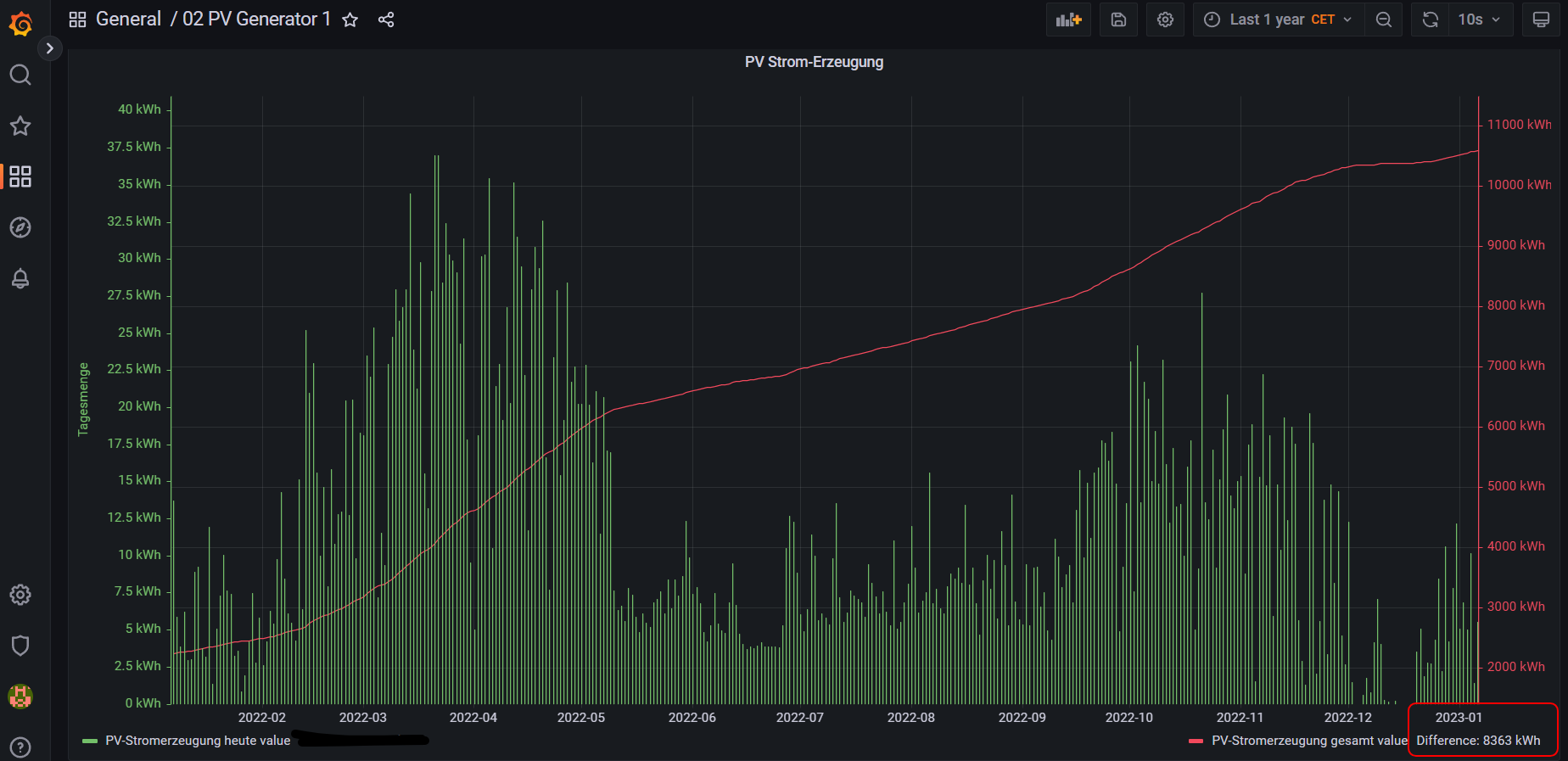

So haben wir im letzten Jahr über 8300kWh PV-Strom selbst erzeugt und verbraucht.
Lediglich im Dezember 2022 waren alle PV-Module (Dachmontage 45° - Ost/West) für ca. 1,5 Wochen komplett mit ca. 15cm Schnee bedeckt. (d.h. kein/kaum PV-Ertrag)

Mein Anlagenschema (Übersicht) mit aktuellen Live-Daten
