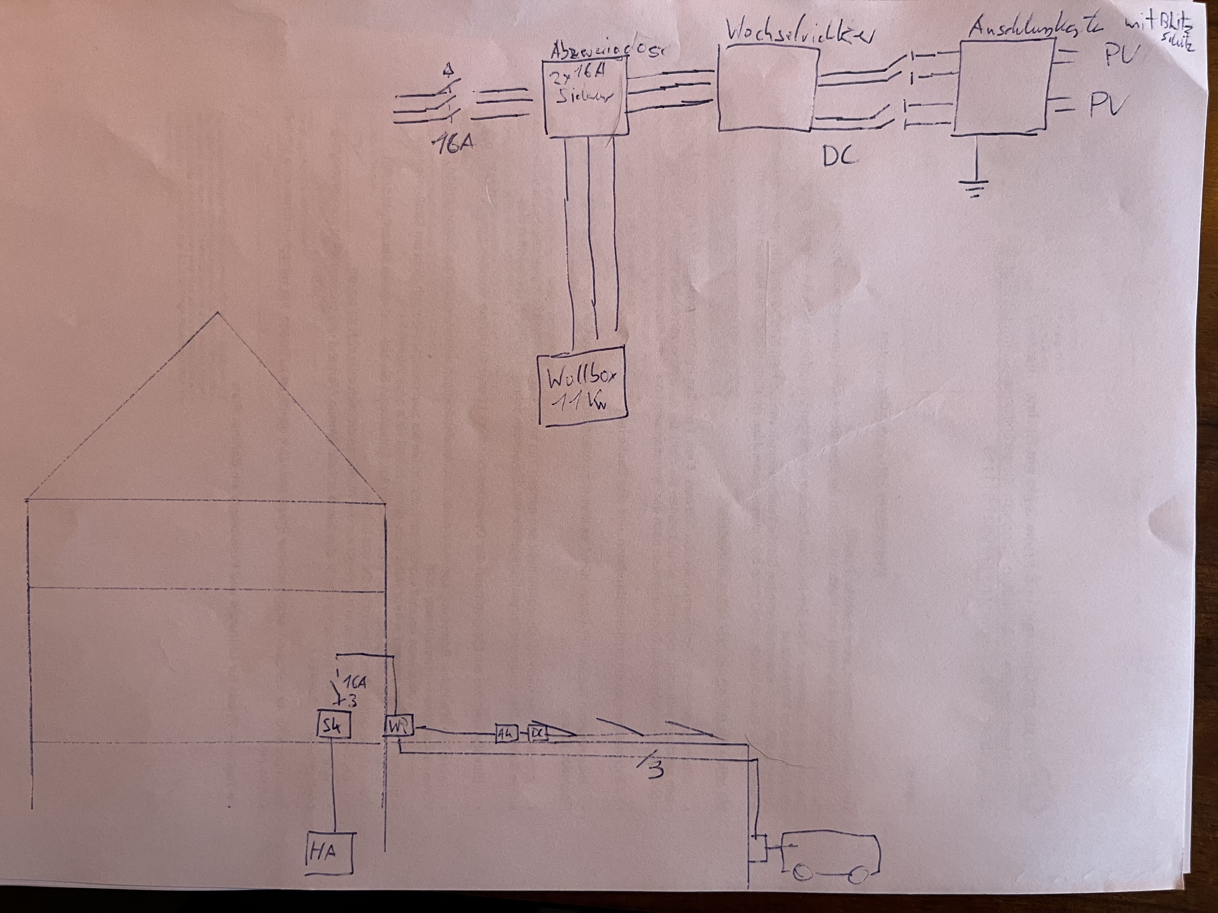

Hallo zusammen, ich heiße Pascal bin 32 Jahre alt, Industrie Elektromeister. Hatte bis dato aber noch garnichts mit Solar zu tun.
Ich wohne in einen Mehrfamilienhaus und könnte auf eine benachbarte Werkstatthalle ca 6-7kwp Solar mit südausrichtung installieren.
An meinem Sicherungskasten ist nur noch Platz für eine 3 Phasigen Fi/ls .
Daran sollen dann ca 30m 5x4NYY bis ich an der Werkstatthalle bin. Dann wollte ich eine Abzweigkasten montieren von dem ich einmal über eine 16A Sicherung an eine 11kw easee Wallbox fahre. Desweiteren von dem Abzweigkasten und 16Asicherung an einen Fronius 6.0 Symo wechselrichter.
Vom Wechselrichter dann über 2 DC Schalter(2strings) und einen Anschlusskasten(überspannungsschutz und Sicherung) an 14x420w Panele.
Wechselrichter und Wallbox wollte ich über die ev autocharge App verbinden damit das E Auto dann (teilweise) nur mit dem selbst erzeugten Strom lädt.
Passt das soweit oder hab ich da ein Fehler drin?
