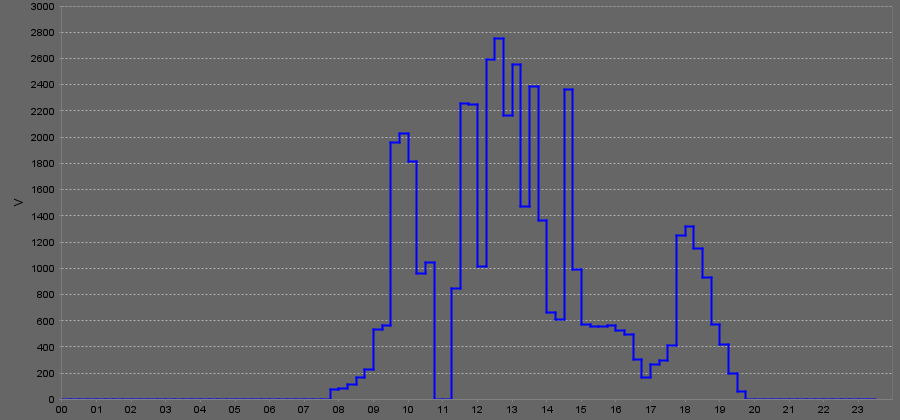

Ich habe mir letztes Jahr (eigentlich die letzten drei Jahre) eine 2,5 KW PV-Anlage zusammen gebastelt. Nicht auf dem Dach sondern auf der Wiese vor meinem Haus. Auch deshalb, weil ich sie komplett allein zusammenfriemeln in 2 Achsen verstellbar machen konnte. Da die Lithium Akkus zur Zeit der Beschaffung recht teuer waren, habe ich mich für Bleiakkus entschieden. Zwei 48 Volt Packs 2x115 AH (am Ende dann doch auch ein knapper Tausender). Was soll ich sagen, es funktioniert, noch nicht komplett aber wird noch.

Hm, ihr seit alle schon viel weiter was die Aufzeichnung von Daten betrifft. Ich habe nur WachPower auf denm PC laufen. Hat vielleicht auch damit zu tun, dass eine Netzeispeisung nie vorgesehen ist. Wird sich aber vielleicht noch ändern wenn ich doch tatsächlich alles im Kopf auf den Boden gebaut bekomme. :wink: Gestern war es oft ein wenig bewölkt und die manuelle Nachführung ist jetzt nicht peinlich genau.

Jetzt hab ich es doch geschnallt. :crazy: Ja, wenn die Verstellung funktioniert werde ich mal, auch aus eigenem Interesse, einen Vergleich erstellen.
