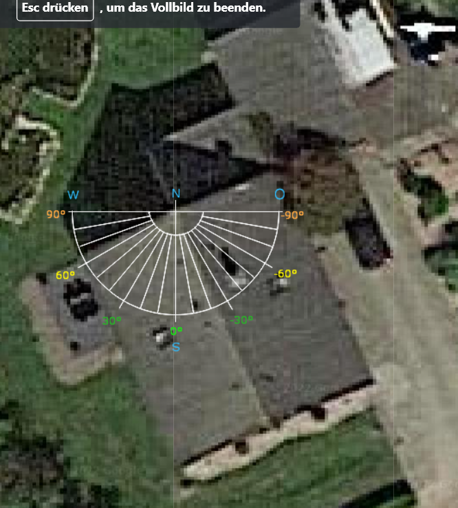

Ich plane meine erste Anlage und möchte am Ende auf drei getrennte Systeme kommen.
( Dachseite Südwest / Dachseite Südost & Flachdach der Garage mit eff. 40 m² )
Ich sammle gerne neue Erfahrungen und das Thema reizt mich natürlich.
Daher habe ich mir dies als "mein" Projekt vorgenommen, also möglichst ohne Hilfe vor Ort.
Zumindest soweit mich mein Wissen tragen wird....
Euch einen schönen Sonntag :thumbup:
Hier mal meine Ausgangslage:
Mein Gedanke war, die linke Dachhälfte ( 65° Azimut ) komplett als eine Einheit zu nutzen.
Die rechte Seite ( -115° Azimut ) soll nur halb belegt werden. An der Grundstücksgrenze stehen hohe Bäume, die dort auch bleiben sollen.
Dahinter kann man noch das Flachdach erahnen. Die Bilder sind von Maps, leider etwas schlecht zu erkennen.
Macht es Sinn, dies in 3 autarke Systeme zu teilen?
Und anders gefragt, macht es bei dieser Dachausrichtung überhaupt Sinn, die rechte Dachhälfte zu planen?
Der Ertrag wird sich in Grenzen halten, das ist mir durchaus bewusst.
Jede Dachseite hat effektiv 70m² und Neigung von 45°.
