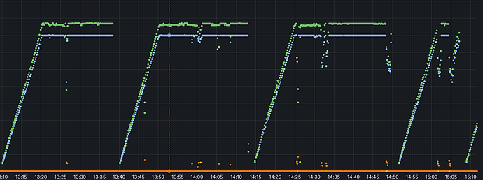

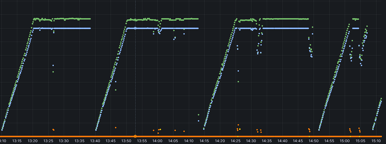

Nachdem jetzt die ersten Daten da sind finde ich es spannend, wenn wir die mal vergleichen.
Grün ist die Eingangsleistung, blau die Ausgangsleistung. Orange und gelb sind Lade/Entladeleistung, sind aber gerade 0.
Aktuell ist der SoC bei 100%, d.h. der Noah versucht 800W bereitzustellen. Mehr oder weniger regelmäßig (ca 30 min) läuft ein mppt-Zyklus durch. Der benötigt ca 10 min. Könnt Ihr das auch bestätigen? Habt ihr andere Werte? Evtl. hängt das ja auch mit dem WR zusammen (wenn also der WR den MPP im Noah sucht und nicht der Noah in den Modulen)
