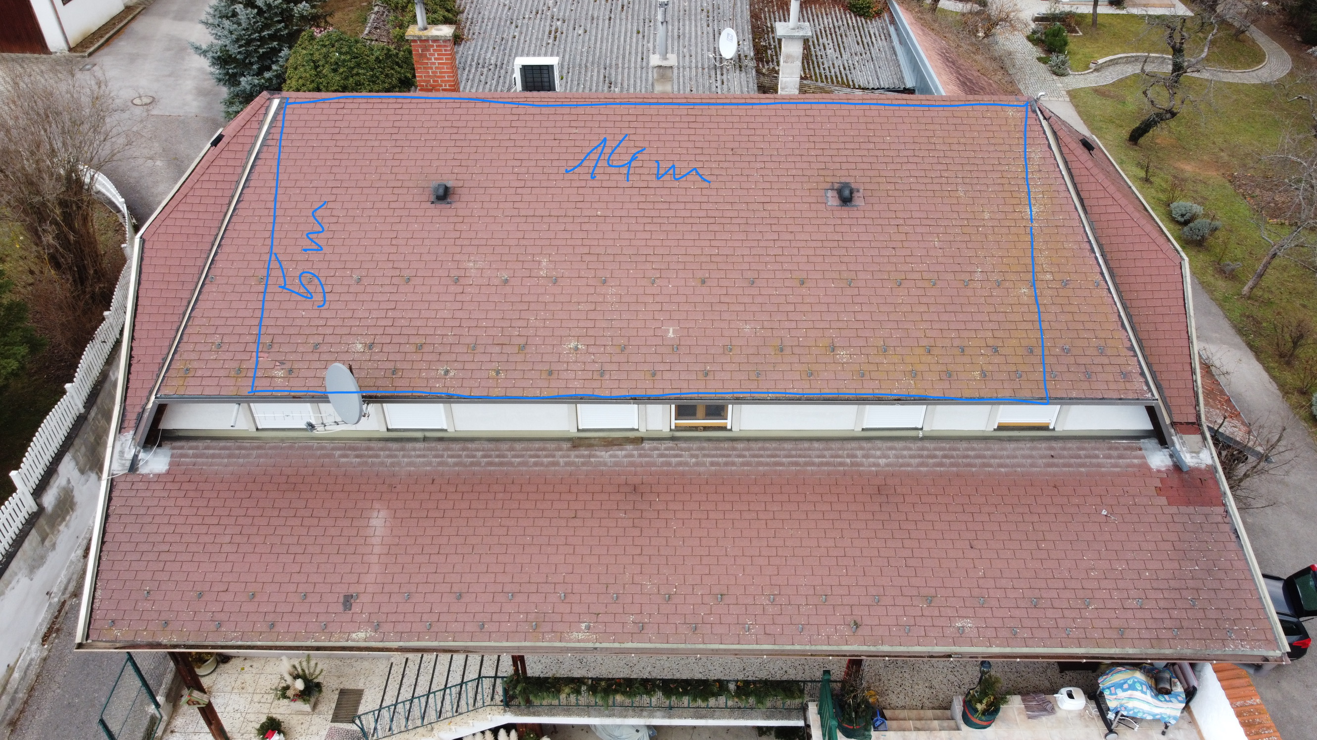

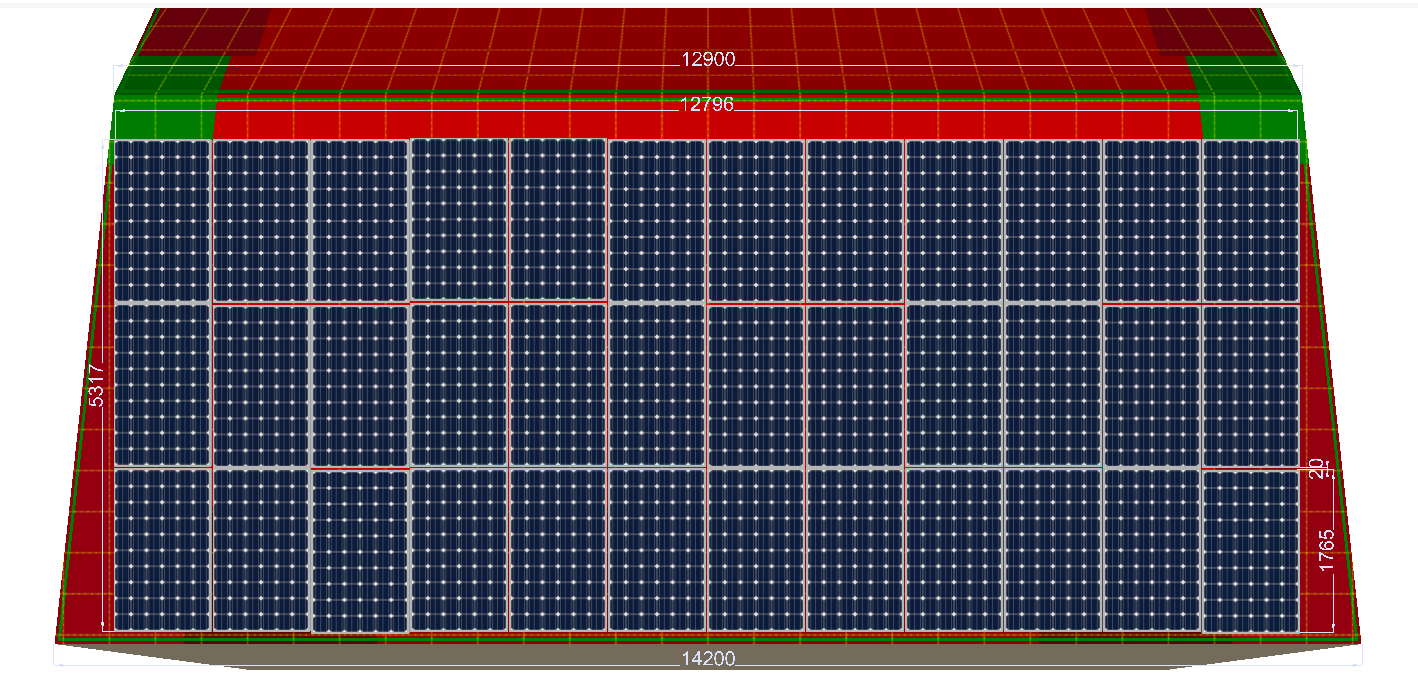

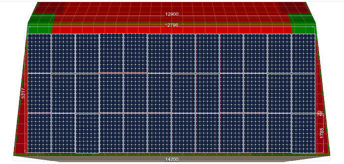

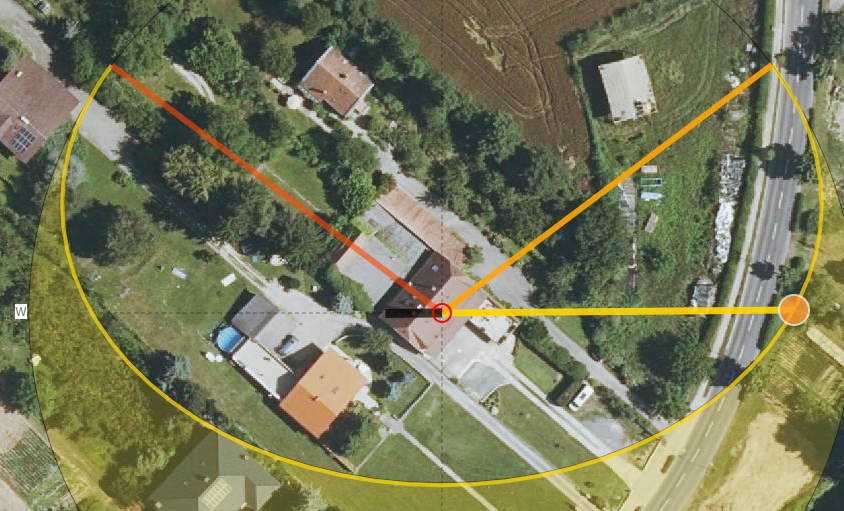

Hallo zusammen. habe schon einige Beiträge hier gelesen und gesehen das hier sehr hilfsbereite und kompetente Mitglieder sind, daher würde ich hier gerne mein Projekt vorstellen und um eure Hilfe bitten. Im Zuge der Dachsanierung mache ich gleich die PV Anlage mit. Das ist mein erstes PV Projekt wenn das gut läuft möchte ich eine zweite Anlage mit ca. der gleichen Größe errichten.
Komme aus Österreich Burgenland. Mit meinem Energieversorger ist alles abgeklärt(Wechselrichter-Einspeisung----) von Batterie sage ich nichts sonst wird es zu kompliziert. Elektriker bereite gerade den Stromzähler Kasten für die Einspeisung vor und er wird mir die Anlage auch abnehmen.
Grid-tie with backup

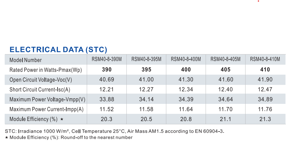

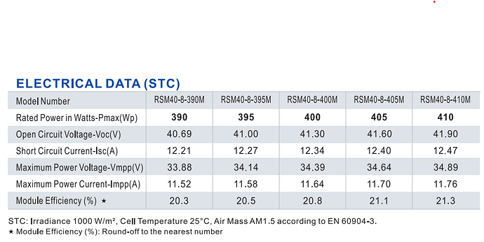

Würde 4 Strings(6mm) vom Dach in den Keller verlegen dann in 2 st. Stringboxen mit Absicherung und Blitzschutz zum Wechselrichter gehen. In Ordnung so ??
33st. (36)Risen 40/8/400

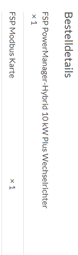

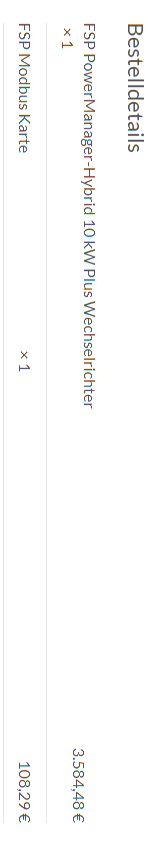

1st.FSB Power Manager Hyprid 10K

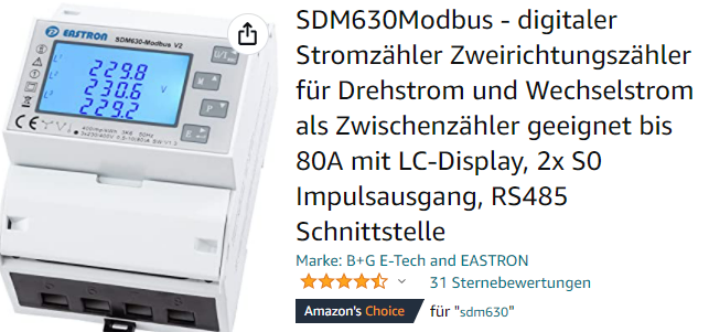

1st.SDM630 Modbus Stromzähler
1st.FSB Modbuskarte

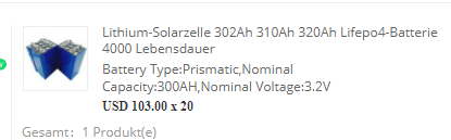

16st. 3,2V300A von EVE

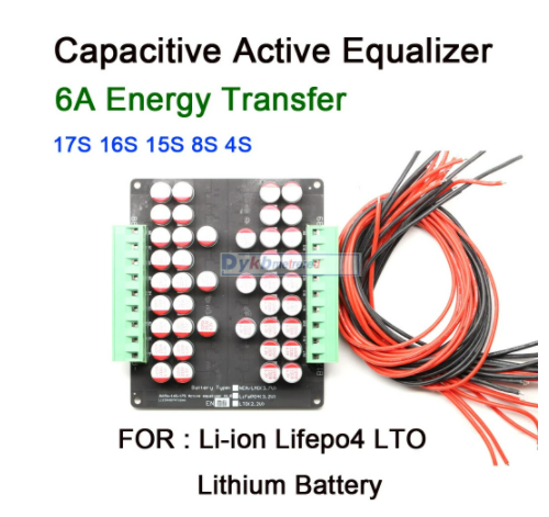

1st. Aktive Balancer6A 16S

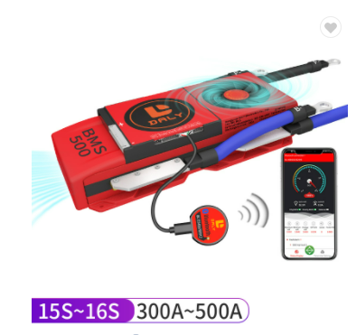

1st.Daly BMS 300A 16S
Anbei die Bilder von den Komponenten die ich schon habe bzw. bestellt sind.
Was benötige ich noch ???
Einstellungen für FSB Wechselrichter???
Kommunikation Batterie mit Wechselrichter ???
