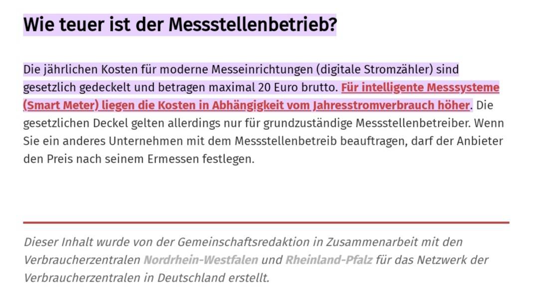

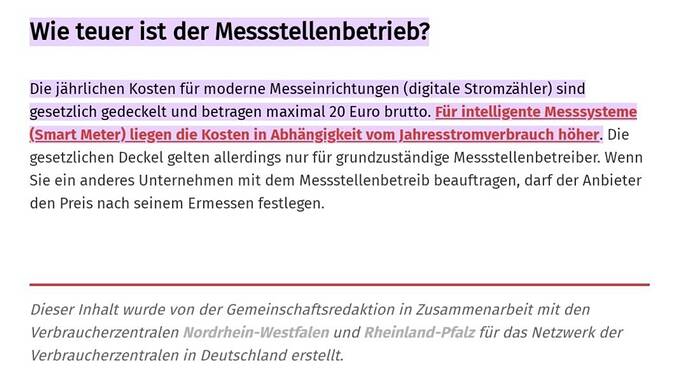

Für einen Zähler zahlt man immer, sieht man bei seiner Abrechnung. Die Kosten dafür sind per Gesetz auf einen Maximalwert begrenzt. Und zwar 20 Euro pro Jahr.
Sobald ein Balkonkraftwerk installiert wird, muss auch ein Zweirichtungszähler installiert werden, weil der Messstellenbetreiber erfassen muss, wie viel eingespeist wird. Das sind gesetzliche Vorgaben. Wenn also ein neuer Zähler eingebaut wird, dann immer ein Zweirichtungszähler, zumindest wenn der Messstellenbetreiber sich an die Gesetze hält.

Oha, ich muss das revidieren. Wer ein Vertrag beim grundversorger hat, dem entstehen keine höhere Kosten. Aufpassen muss nur der, der sein stromvertrag wo anders hat.
