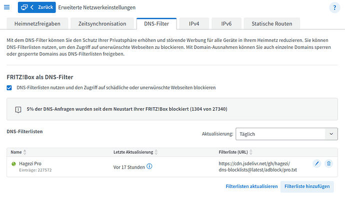

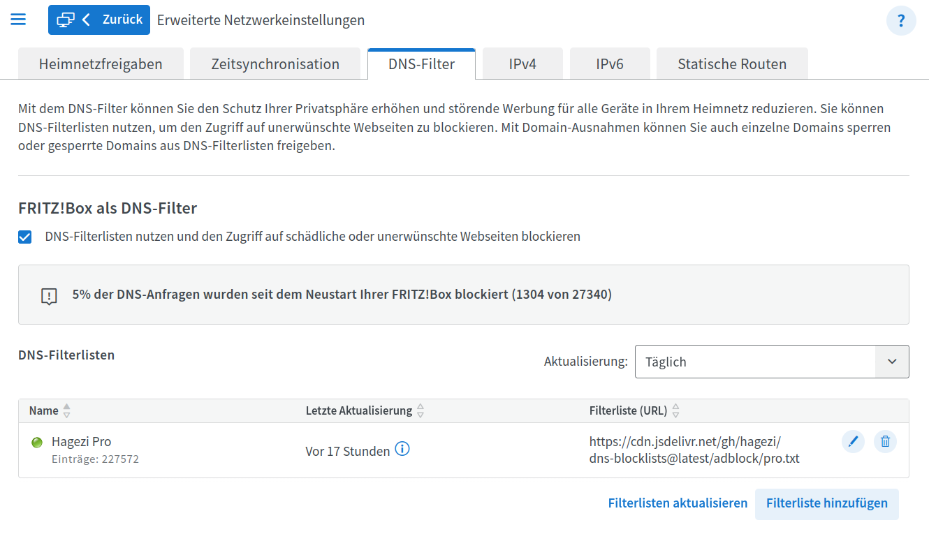

Für die ersten FritzBoxen gibt es nun oder zeitnah, ein Versionsupdate auf Fritz OS 8.50.
Darin enthalten ist die einfache Möglichkeit, DNS‑Filterlisten einzubinden, um Werbung herauszufiltern.
Ich hab seit 2 Monaten die FritzBox 7690. Es ist so genial einfach, geht auch mit der Labor-Version 8.40. Klar konnte man vorher auch schon mit DNS-Filterlisten arbeiten, aber nicht so einfach.
https://cdn.jsdelivr.net/gh/hagezi/dns-blocklists@latest/adblock/pro.txt
Hier die Filterliste von Hagezi als Pro Version. Eine 7590 wäre vielleicht damit überfordert, immerhin um die 227.500 URLs in der Liste. Dort dann die Light probieren, die weniger Einträge hat. https://dnsbunker.org

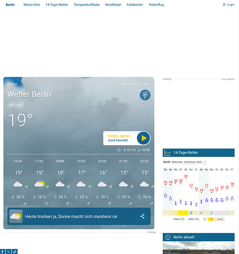

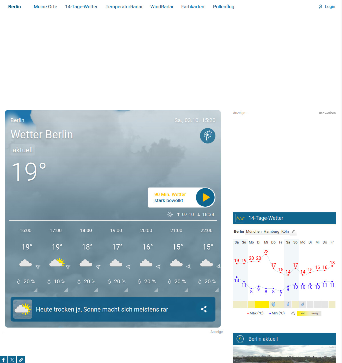

Damit sieht wetteronline.de dann so aus und das auf allen an der FritzBox angeschlossenen Geräten. Da die Webseiten der Werbebanner gar nicht erst geladen werden, ist der Aufruf auch blitzschnell geworden.

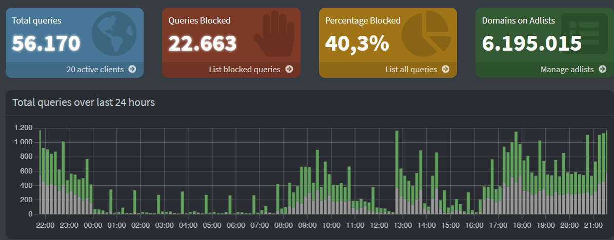

Mein pihole filtert stand heute fast 6,2 Mio Webseiten und blockt gute 40% vom ganzen Traffic.
Primär sind das aber nicht die von alt+jung angesurften URLs sondern die Seiten die von diversen Androiden, Microsoft- und Adobe-Erzeugnissen nach Hause telefonieren. Oder sonst wohin.
Läuft seit 2 Jahren ohne Probleme und der pi langweilt sich dabei noch.
Auf der Seite von Fritz! kommt noch eine konsequente Nutzung der Zugangsprofile und Internetsperre für ALLE IoT-Geräte. Für die wenigen IoT-Dinger die fest verdrahtete Zeitserver brauchen oder HomeAssist der nach draussen sichert gibt es eine kleine Whitelist.

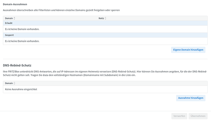

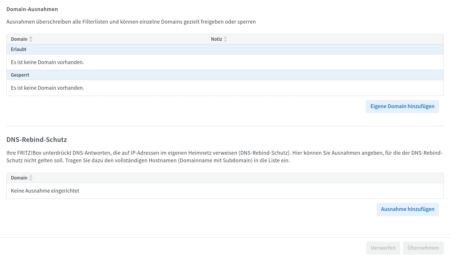

Ein paar wichtige Funktionen zum anpassen, also hinzufügen oder entfernen sind drin.
