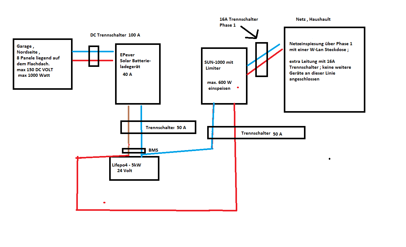

Ich möchte auf der Nordseite, wo meine Garage mit einem flachen Dach steht:
8 Solarmodule bis max.1000 Watt anbringen, diese sollen über den Tag mit dem EPever Batterielader 40 A ein LIFEPO4 DIY Batterie 5kW laden und dann mit dem SUN-1000 ab 18 Uhr mit dem Limiter den Strom ins Haus liefern, max 600 Watt, also für TV, Kühlschrank, Spielkonsole, Laptop - mehr brauche ich nicht, der Rest geht aus dem Netz (für Wasserkocher, backen, etc).
Auf der Nordseite will ich die 8 Module( max 1000watt) liegend auf dem Dach haben.
Ich hoffe, dass diese genügend Strom produzieren werden , damit die 5 kW Batterie im Sommer voll wird ; im Winter wird bestimmt nichts produziert :frowning:
Im Bild habe ich mir den Ablauf/Verbindungen vorgestellt.
Solarmodule = da habe ich noch einige umsonst bekommen , diese haben aber verschiedene (Voc) , (Vmp), (Imp), (Isc) , also verschiedene Volts, WAtt und Ampere

1) kann ich die verschiedenen Module in Reihe+Parallelschalten ? Also Hauptsache man kommt nicht auf über 150 Volt Voc und lt. technischen Daten vom EPEVER auf max. 1040 Watt bei 24V Akku ?
2) von Solar-Batterie-Ladegerät verbinde ich die Kabeln an das BMS und zusätzlich die Kabeln von Sun-1000 an das BMS, oder ?

Module mit unterschiedlichen Spannungen kannst du glaub ich nicht parallel schalten. Vgl. 1,5V Batterie zu 9V Block. Tut der kleinen Batterie aua. :smiley: In Reihe musst du schauen, ob die Ströme der Module sich nicht in die Quere kommen ( max Strom).
Was ich in deiner Zeichnung vermisse sind z.B. Sicherungen bzw. LSS., Kabelquerschnitte sind auch keine zu sehen. Nebst Absicherung der Kabel brauchst du an der Modulen auch ein Überspannungsschutz.
Der SUN muss auch hinter das BMS.
Und du musst unbedingt an deinem Verständnis für physikalische Einheiten arbeiten.
Also Solarmodule in Watt peak [Wp] angeben, die liefern auch nicht 300 Watt pro Stunde, sondern dann halt 300W...
Mit 44 oder 50kW meinst du vermutlich Kilowattstunden [kWh], auch die Kapazität eines Akkus wird in kWh angegeben, also z.B. 5kWh.

Nun sind zwei tied grid an den Kupferleisten angeschlossen und der Stromumwandler arbeitet ab 22V , also alles im Butter. Ich habe mein BMS eh so eingestellt, dass die Zellen auf max. 3V je entladen werden können, somit habe ich mindestens 24V und die Stromumwandler arbeiten in diesem Bereich, bis mein BMS die Entladung abschaltet.
