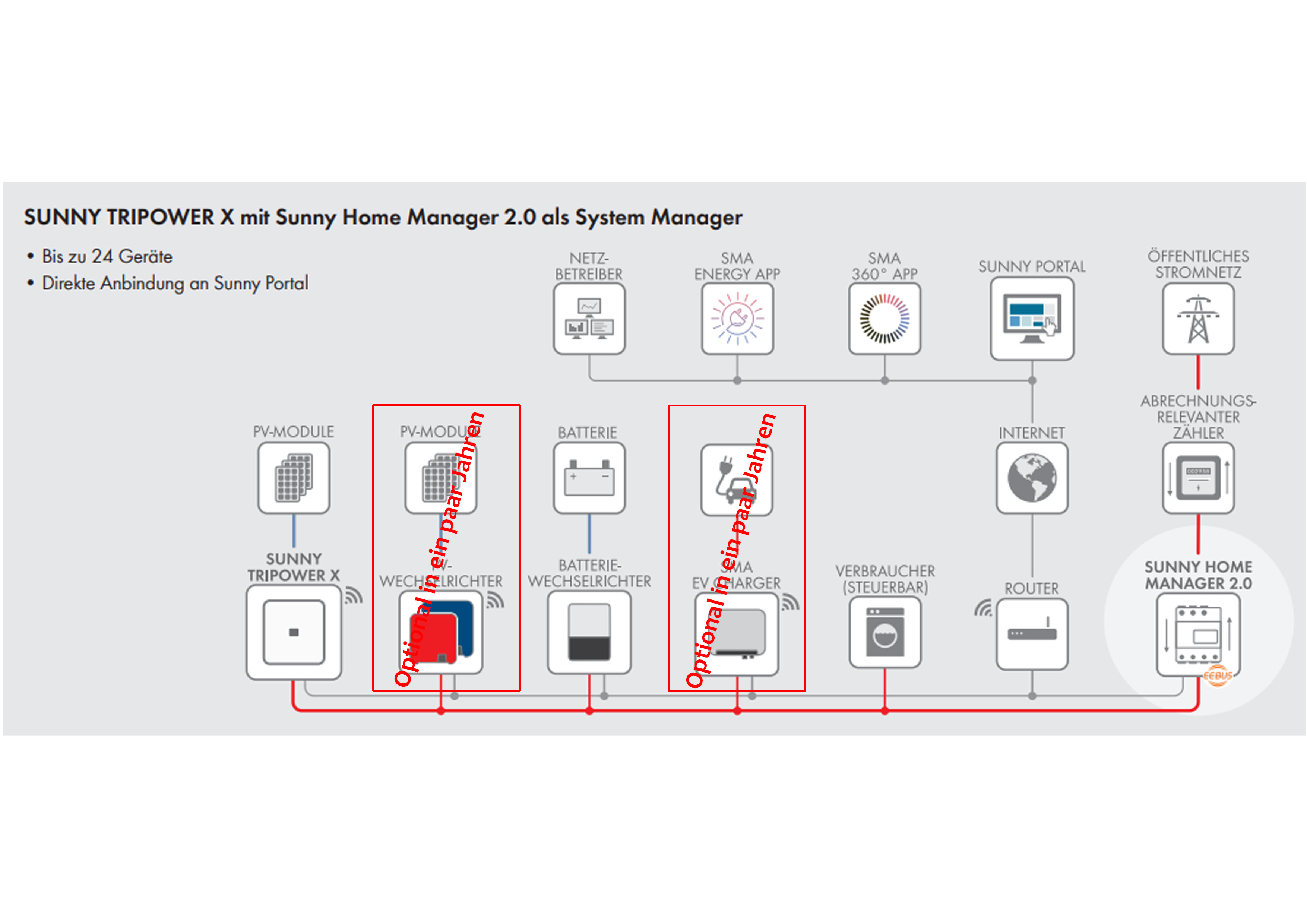

Wenn ich das richtig verstehe, ist ein diy Speicher an einem Hybridwechselrichter nicht zu betreiben aufgrund mangelnder Kommunikation.
Um mir dennoch die Option eines diy Speicher offen zu halten benötige ich bei der Basisinstallationen einen normalen PV Wechselrichter. Über SunnyDesign wird mir der Tripower X12 vorgeschlagen.
Dann müsste die ganze Sache ja so aussehen
![43059=7344-Grundinstalation.jpg|3508x2480](upload://pqnYydzydNNdUg1xhXcY7Ac568m.jpeg)
In naher Zukunft möchte ich diese Installation um einen Speicher erweitern.
Würde also bedeuten ich benötige eine Batteriewechselrichter. In diesem Falle würde ich mich vermutlich für den Sunny Island entscheiden.
Dann würde die ganze Sache so aussehen:

Hallo Christian
Das Problem ist die Kommunikation zwischen Speicher und Wechselrichter.
Die meisten Anbietern lassen sich da nicht in die Karten gucken um Konkurrenz oder gar DIY zu verhindern.
Das einzige Kommunikationsprotokoll, für das ein Eigenbau möglich ist, ist das von Pylontech.
Das geht solange du mit nominell 48V Speicherspannung zufrieden bist.
Da gibt es die Firma Seplos, die ein BMS anbietet, das dieses Protokoll versteht.
Ausserdem gibt es von Seplos auch Gehäusebausätze und fertige Batteriespeicher.
Mein Kenntnisstand ist, das es trotzdem nur wenige WR Hersteller gibt, mit denen das funktioniert.
Allen voran die Fa. Victron.
Darüber gibt es hier im Forum aber reichlich Literatur.
Alternativ kann man auch ohne Steuerung des Speichers durch den WR arbeiten, dann brauchst du wenigstens einen externen Shunt der mit dem WR redet.
Auch hier landest du wieder bei Victron.
