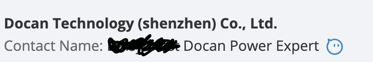

Auf Alibaba habe ich dann Kontakt aufgenommen. Es meldete sich eine "Daisy Efest".
Ich habe mir von ihr verschiedene Angebote über die Zellen und gleichzeitig noch ein Testgerät machen lassen, und die Vorgabe gemacht das ich vor dem Versand Aufzeichnungen der Tests haben will.

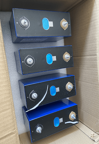

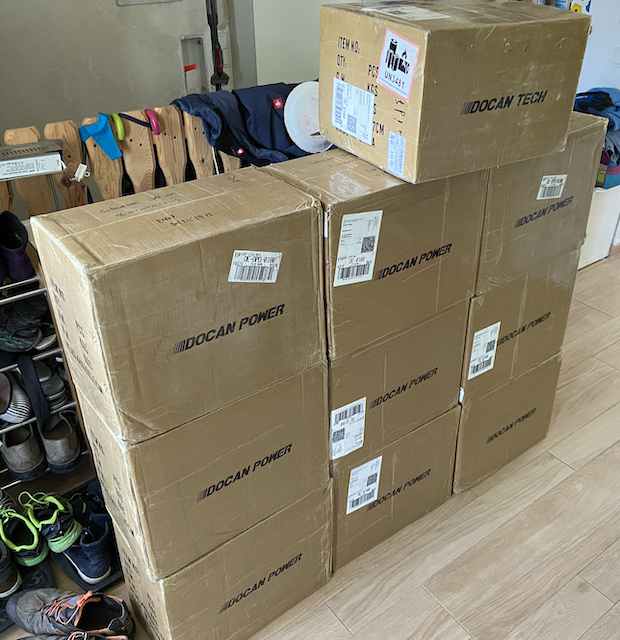

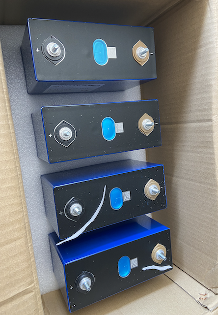

Meine Zellen sind am 10. Mai angekommen, früher als erwartet.
Sie kamen je 4 Stück in einem Karton in einer Art "weichem Styropor" sicher verpackt (kenne den Namen nicht, im Prinzip Plastikschaum).
Ich habe sie heute ausgepackt, keine der 36 Zellen weist Beschädigungen auf.
Eine Widerstandsmessung ergibt in der Regel Werte zwischen 0,21 und 0,24 MilliOhm, mit wenigen Ausreissern bis maximal 0,3.
Die Spannung liegt jeweils zwischen 0,290 und 0,291 V.
Kapazitätstest folgt.

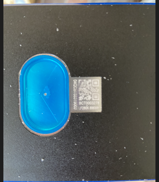

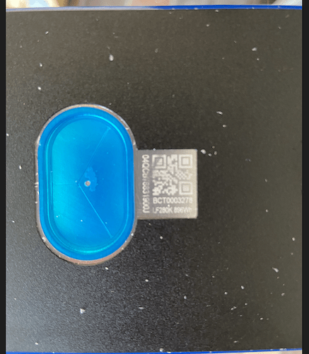

Alle QR Codes lassen sich auf EVE Power mit Herstellungsdatum Ende 2021 auslesen.

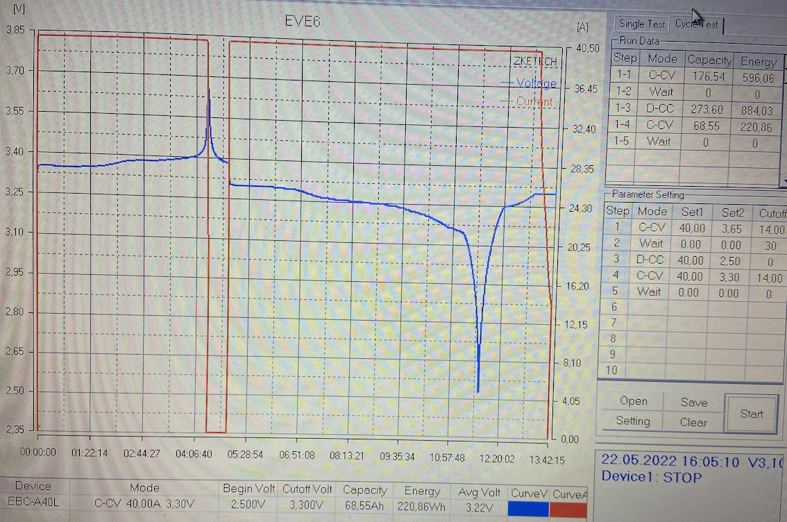

Hier mal genauer die Messung von Zelle 6.

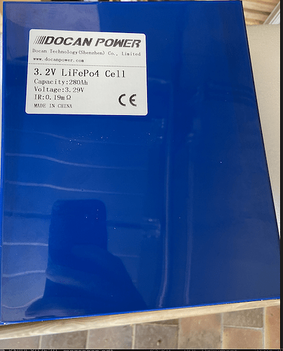

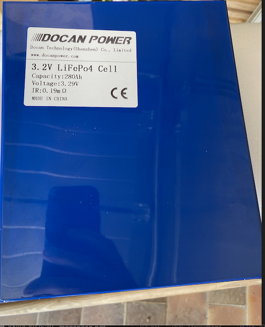

Da meine Bestellung in 19h automatisch abgenommen werden würde, habe ich jetzt einen Fall bei Alibaba aufgemacht und 700 USD (entspricht 20$) Refund gefordert.
Ich habe das Foto von einem Test exemplarisch angehangen. Ausserem das Lf280K Datenblatt und die Ergebmisse der Tests.
So, Antwort von Docan: Sie weist darauf hin, das EVE die B Zellen mit einem B markiert.
Das ist zwar korrekt, allerdings passiert das erst seit kurzem. Meine Zellen haben alle ein Produktionsdatum Februar 22 und früher.

Meine Bestellung von ende Mai bei libby docan power ist heute eingetroffen. Ca 40 Tage per Schiff, vermutlich über koper? So weit alles ok. Codes sind alle gut. Zellen sind ca 3-6 Monate alt. Wie erwartet alles B-ware, schrumpfschlauch hat teils falten, hier und da eine mini delle. In Summe für den Preis akzeptabel :thumbup:
