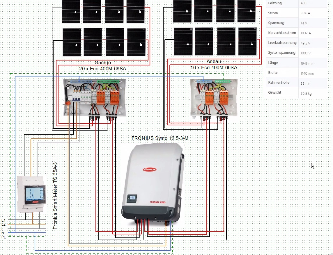

Hallo zusammen was haltet Ihr von dem Aufbau?
Gruß Manfred

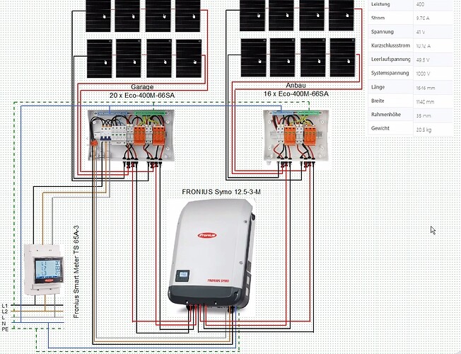

Gruß Manfred
Wenn ich Deinen Schaltplan richtig lese geht die DC von der Umverteilung direkt in den AC Voltmeter!? :shock:
Hallo BARfly, die haben keine Verbindung zwischen AC und DC
