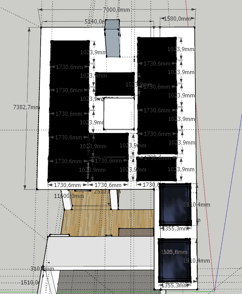

Hi Zusammen,
Auf unser Reihenhaus soll jetzt auch PV, 5° Abweichung von perfekt Südausrichtung, 37 °Dachneigung.
Dachbreite 7m. Zu dem minimal nötigen Abstand (0,5, 1,25) bekomme ich noch widersprüchliche Aussagen.
Unterkonstruktion habe ich am Start.. Geht bald los.
Anbei mal ein Bild aus SketchUp..
Nutzt eigentlich noch jemand das alte 2017er Google SketchUp? Würde es jemandem helfen die SketchUp skb Datei zu haben um sie modifizieren zu können? Kann die gern teilen..
Oder gibt es mittlerweile ein Programm für 3D Zeichnungen das besser und auch einfach ist?

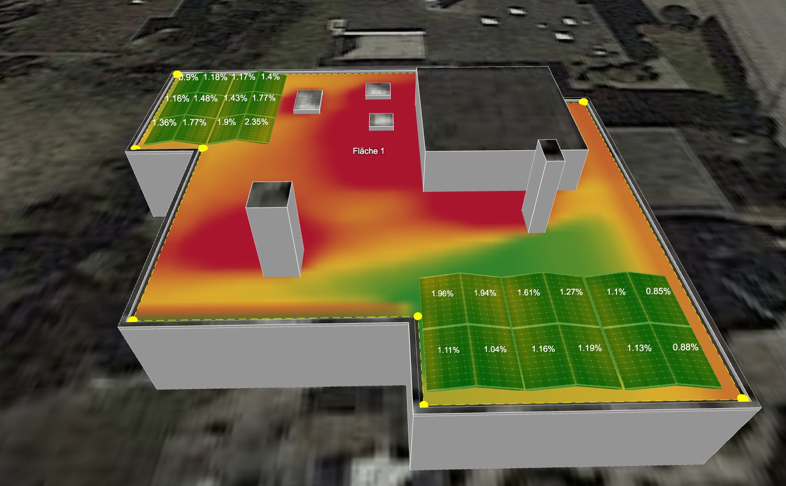

sketchUp fand ich zu umständlich. Ich habe mein Dach (mit Schattensimulation) mit dem Sunnydesign von SMA gemacht. Glaub bei Sunnydesign kann auch der Ertrag ermittelt werden. Mein Flachdach sieht so aus:
