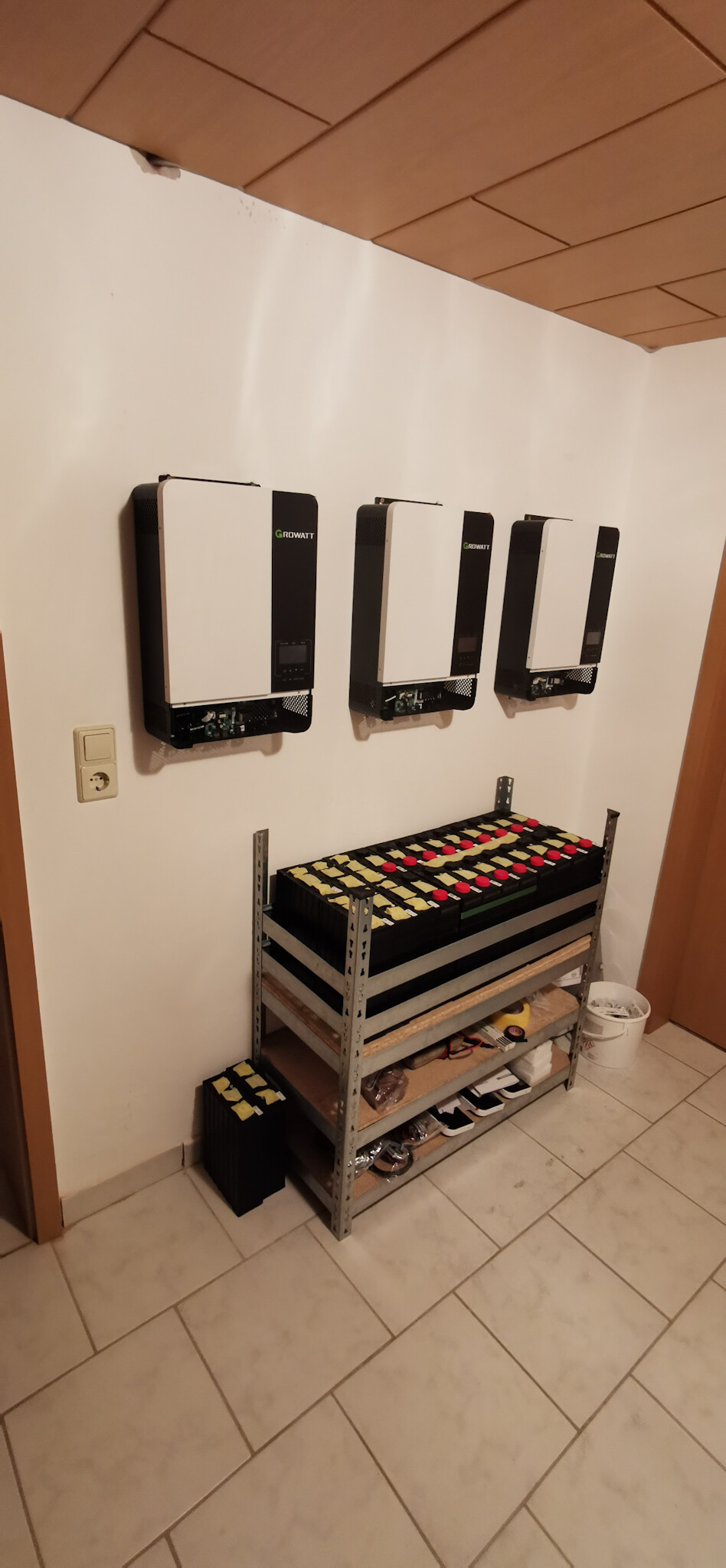

Jetzt jedoch mit meiner endgültigen Anlage welche von mir gerade im Bau ist.
Ich baue eine Nulleinspeisung mit Speicher und einem Netzparallen Betrieb
Desweiteren wird eine Notstromumschaltung von Hager Installiert, um bei Schäden an den Invertern etc, diese zu umgehen und den HAK direkt wieder vom Netz versorgen zu lassen und nicht mehr durch die Inverter hindurch.
Verbauen tue ich folgendes:
3x Growatt spf 5000 im Parallelbetrieb für L1 L2 L3

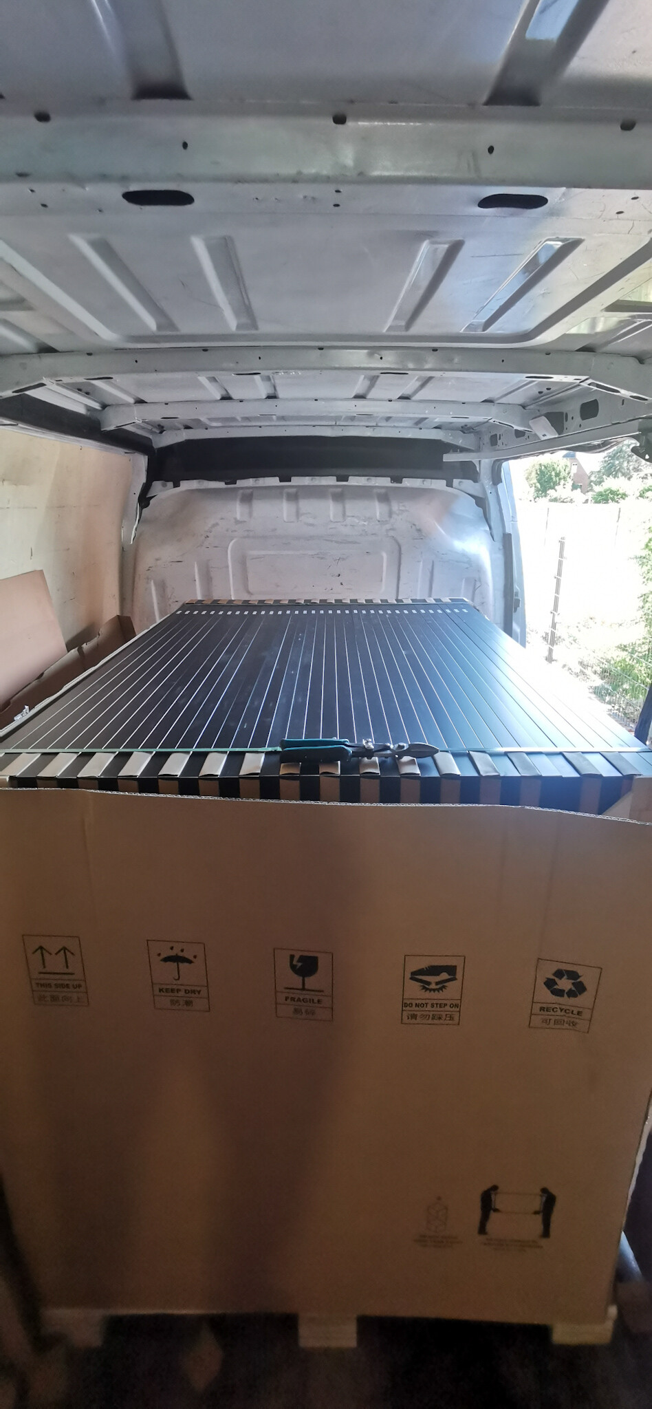

30x JA Solar 405W Halbzellenmodule
16x Sinopoly Lifepo4 205A Zellen für ein 48V System mit JK BMS
Die Anlage befindet sich gerade im Aufbau und soll noch vor Beginn der kalten Jahreszeit gestartet werden.
Weiter plane ich eine Nachteinspeisung mit 8 weiteren Sinopoly Zellen a 24V.
Habe mir insgesamt 26 Zellen ergattern können.
Der Plan war eigentlich 32 zu bekommen um zwei 48V Blöcke bauen zu können.

Interessant. Kannst du mal erläutern, wie du das genau machen willst? Der SPF5000 ist doch ein Inselwechselrichter. Wie realisierst du denn da eine Nulleinspeisung bzw. Netzparallelbetrieb?
Warum 3 Phasen? Da bist du ja pro Phase auf die 5kw max. beschränkt. Hast du denn deine Lasten so gleichmäßig auf alle 3 Phasen verteilt, dass du da nie drüber kommst?
Warum bzw. wie willst du bei einer Insel eine Nachteinspeisung machen? Etwa jede Nacht die Growatts abschalten und den Netzwechselrichter starten?

Hey, die Growatts können einen Netzparallen Betrieb.
Das heißt je nach Einstellung, PV First, dann Batterie, wenn Batterie leer dann Netz.
Oder bspw wenn PV nicht reicht, Rest vom Netz dazu, wenn PV dann ganz weg weil Abend, dann nur noch Batterie.
Da gibt's echt viele Möglichkeiten bei den Dingern.
Hab mir viel von den Amis angeschaut, da fahren viele mit den Growatt's.
Ja meine Lasten sind super gut im Haus aufgeteilt, da sollte es keine Probleme geben.
Am Ende werde ich es aber erst wirklich sehen wenn die Teile laufen.
Die möglichkeit besteht aber, einen weiteren Growatt mit in eine Phase zu integrieren, falls es nicht reichen sollte.
Die Nachteinspeisung möchte ich machen, weil ich keine 32 Zellen bekommen habe und mir somit ein 24V System mit den übrigen bauen kann.
Besser als wenn Sie rumstehen.
Damit möchte ich über Nacht die "große" Batterie entlasten und ohne Wissen der Growatt's, die währenddessen auch laufen, eine kleine Grundlast für 12 Stunden einspeisen.
Erhoffe mir dadurch eine Entlastung des großen Speichers, der dann Nachts nicht groß arbeiten muss und mehr für die Sonnenlosen Tage da wäre.
So zumindest der Plan :thumbup:

Sorry aber das was du da plants macht doch eigentlich keinen Sinn und ist nicht praxistauglich.
Baue eine Netzparallele Anlage mit Speicher und Energymeter und regel die Leistung aus. Egal ob mit oder ohne Einspeisung.
Mit deiner Anlage werschwendest du Energy bzw. kannst PV Energy/Speicher nicht komplett nutzen.
Die max 5KW pro Phase werden dir nicht reichen, und deine komplette Anlage wird dann jedesmal auf Störung gehen/Abschalten wenn ein WR Überlast hat.

Ich habe mich eigentlich genug informiert und ziehe nicht mehr wie 5KW pro Phase.
Die Growatts können jedoch laut Praxistest sogar einige Stunden 6kWh liefern.
Wenn Heizung und Brauchwasser später mal zu einem Problem wird, obwohl ich da eigentlich mit PV Heizstab,
extra Panele und Gas als Backup arbeiten möchte, könnte ich nochmal 3 Growatts pro Phase dazuhängen.
Glaube die können bis zu 16 Fach verbunden werden.
Es geht sogar Zwei auf einer Phase und die beiden anderen jeweils auf einer zu betreiben, falls eine Phase doch I wann permanent an die 5kwh kratzt.
Habe bei mir noch eine weitere Dachhälfte die ich mit PV ausbauen könnte, sowie eine Werkstatt und ein Gerätehaus.
Da könnte ich bestimmt nochmal 20kWp verbauen
Wie gesagt, ich stehe da am Anfang und es ist meine erste Ausbaustufe.
Ich mag diese Growatt's sehr, daher habe ich mich dafür entschieden und es sind meines Wissens nach mit die einzigen Netzparallen OffGrid Inverter die dass können was sie können.
Klar gibt noch Victron, möchte ich aber nicht.
Meine oberste Priorität ist, egal was passiert ich habe Strom.
Daher sind die Hybriddinger mit Energymeter direkt raus gewesen.
Dazu kommt, nichts brauchbares ist Verfügbar.
Für mich wird das Ganze wohl zu einem Hobby, da ich auch Älter werde und sich meine Prioritäten geändert haben.
Aber auch genau wegen Problemen der Inverter, verbaue ich die Notstromumschaltfunktion von Hager.
Falls es doch zu Überlastproblemen kommt, schalte ich aufs Netz, umgehe die Inverter und kaufe mir noch einen dazu.
Das wird schon alles klappen, bin da guter Dinge.
Wie gesagt ganz zur Not hängen halt später 6 Growatt's im Haus, hab im Keller noch genug Platz :)

Jedoch hab ich für 165€ das Stück eine ganze Palette mit 36 Stückbekommen.
