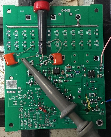

Ich habe mir heute die Schaltung angesehen und festgestellt, dass ich wieder highside und lowside verdreht habe. :zany_face: Also auch bei dieser Leiterplatte kommt der Dremel dann an der gleichen Stelle zum Einsatz. :enraged_face: Das ärgert mich richtig.
Eine Platine ohne Brücke funktioniert nicht oder hat einen umentdeckten Konstruktionsfehler.
Die Leiterplatte ist jetzt übrigens in Belgien.
Schau mal, bei U8 habe ich die gefüllte Fläche an VDD entfernt und vergessen wieder hin zu machen. Ich kann mir ja fünf Versuche leisten dann ist das noch preiswerter als beim a.
Also jetzt noch drei.
So sollte das eigentlich aussehen unter U8. Beim nächsten mal.
Ich möchte dieses Modul auch bei einen anderen Wechselrichtern einbauen und da soll es dann perfekt sein.
Ist das ein Masse- oder Abschirmungsproblem?
Den Abblockkondensator möglichst induktionsarm an die Betriebsspannungspins zu legen.
Wird aber auch noch mit der dünnen Leitung im ersten Bild funktionieren.

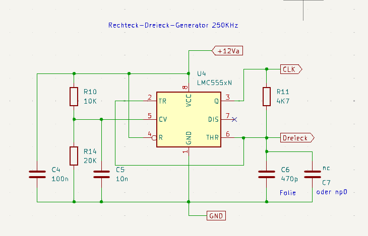

Als Erstes habe ich den Rechteck-Dreieck-Generator mit dem LMC555 aufgebaut.
Wichtigste Neuerung hier, der Spannungsteiler an Pin5. Er ist um den Faktor 10
niederohmiger als der im IC eingebaute und sorgt dafür, dass die 8V dort stimmen.
So lässt sich der Komparator reproduzierbar ansteuern.

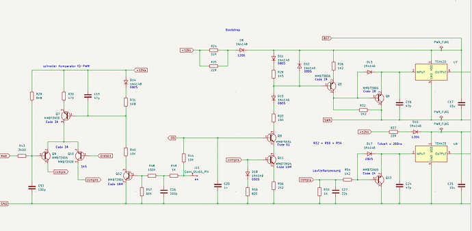

Und dann ist natürlich die spannende Frage, ob die neue highside-lowside Schaltung auch wirklich funktoniert. Also habe den Komparator mit den Drahtbrücken wegen der verdrehten Ansteuerung und dann die Treiber aufgebaut und getestet.
Als Last für die Treiber je ein 4,7nF Kondensator.
Hier die aktuelle Schaltung dazu:
Die Totzeiteinstellung klappt perfekt, auch die Übergänge von ständig leitend zu geschaltet, sowohl highside als auch lowside, hervorragend. Die Abschaltung über en, wenn en ==LOW sind beide Treiberausgänge LOW klappt auch. Also insgesamt erstmal gute Nachrichten.

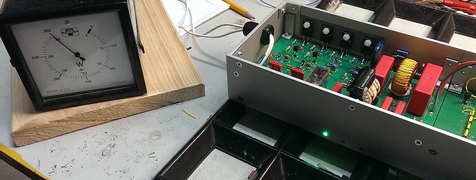

Ein paar Bilder vom Abgleich der Leistungsbegrenzung und Anzeige.

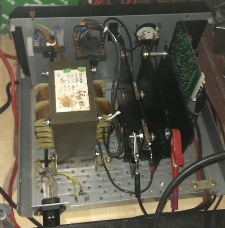

Um dem Wechselrichter definiert mit Energie zu versorgen, nutze ich ein Bleiakkuladegerät welches über einen Stelltrafo versorgt wird. Abgriff direkt am Gleichrichterausgang.
Zur Kalibrierung verwende ich ein Leistungsmessgerät:
Zäres (Zaeres) Wattmeter: Abgleich und Funktion - YouTube

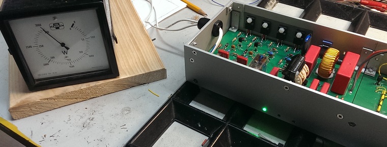

Im Wechselrichter selbst wird die Leistung aus den Scheitelwerten von Strom und Spannung berechnet. Da der Arbeitsbereich ja von ca. 200V bis 250V Netzsspannung sein soll,
genügt es nicht einfach nur den Strom zu messen und mit fixen 230V zu multiplizieren
wie bei der "Nulleinspeisung" für die man ja nur den Strom kennen muss.
Son Dreheisendings hab ich auch noch.
