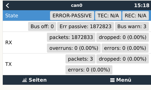

hat soweit alles bestend geklappt.
habe dann aber mal das CAN-BMS Abdapter vom raspberry abesteckt und ein JK-BMS über RS485-USB Adapter angeschlossen (was auch sofort funkioniert hat).
Danach habe ich den RS485-USB Adapter wieder abgezogen und wieder den hier vorgestlelten USB-CAN Adapter aufgesteckt, und es wird nun in der Geräteübersicht kein CAN-BMS mehr angezeigt. Auch nach Neustart und einem update der Firmware auf die neueste Development Version.
Unter Einstellungen/Dienste/can0/NetworkStatus werden auch viele fehlerfreie RX-Pakete angezeigt, jedoch steht bei den RX-Paketen nur ein Wert von 3
habe auch schon versucht die dbus -SeriellBattery treiber zu deaktiveren über konsole "sh /data/etc/dbus-serialbattery/disabledriver.sh"
und anschließendem neu booten, aber das hat auch nichts geholfen.
auch bringt in der Konsole nun ein "candump -td any" keine Ausgabe mehr..
irgendwelche anderen ideen außer SD-Karte neu aufsetzen?
habe auf einer zweiten SD-Karte ein neues Image ohne modifikationen aufgespielt, hier tritt das Problem nicht auf.. kann es ein das die Victorn Can Bus trieber und der dbus -SeriellBattery sich nicht verstehen?

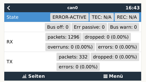

wollte das Problem gerade reproduzieren und habe wieder die erste SD-Karte in den Raspberry.. aber das Porblem ist nicht mehr da..
Ob ich irgendwo einen Wackelkontakt in meienr CAN Verbindung habe?
so sieht es jetzt aus:
was bedeuten denn die Err passive vom vorherigen Bild?

Hm könnte natürlich sein, hast irgendwo die Isolierung von Kabel untergeklemmt.
Error Active State ist denn der CAN Bus richtig tut.
Kannst hier mal lesen:
http://www.port.de/cgi-bin/CAN/CanFaqErrors
