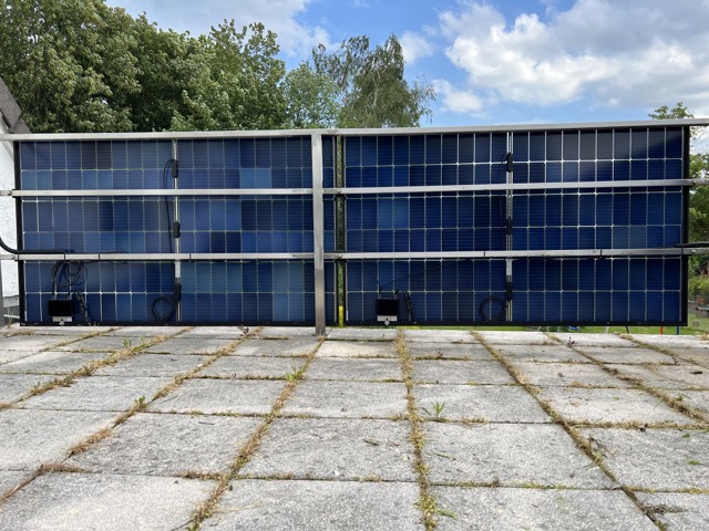

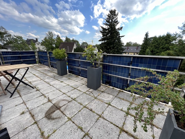

ich frage mich, ob es Sinn macht für meine PV-Module, die an dem Balkongeländer installiert wurden, eine variable Halterung zu montieren.
Zur Zeit sind die Module einfach nur im 90° Winkel angebracht, was für die Wintermonate sicherlich ganz cool ist.
Im Sommer würde ich den Winkel allerdings gerne etwas anpassen, um mehr Ertrag zu erwirtschaften.
Kann man rausfinden, ob sich das lohnt?
Wenn neue Halterungen sich erst nach 10 Jahren amortisieren, würde ich den Aufwand wohl scheuen.
Anbei noch Bilder der Balkonmodule.
Meine Antwort: 30 Grad.
Selber anschauen mit pvgis, siehe Signatur.
Danke! Scheint sich zu lohnen
Aber die Idee war ja sogar die Neigung immer jeden Monat etwas anzupassen.
Gibt es da geeignete Halter?
Du brauchst nur 2 verschiedenen Stellungen, etwa 60 und etwa 40 .
Schau es Mal nach, dann brauchst du nur 2 Mal im Jahr umzustellen.
